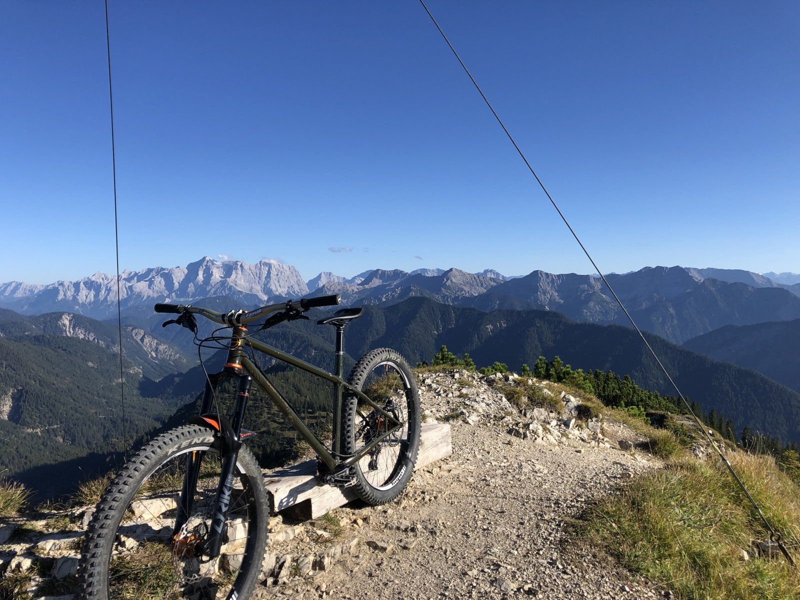

Ich wollte immer eins haben und hab’s mir dann mit ein paar kleinen Optimierung / Anpassungen schweißen lassen :daumen:
Das habe ich vor etwa 3 Jahren auch angeschaut, aber es war ja leider nicht mehr lieferbar. Es gibt aber schon ein paar (wenige) Alternativen. Bei mir ist es ein Chromag Rootdown geworden, das auch viel Spass macht!
