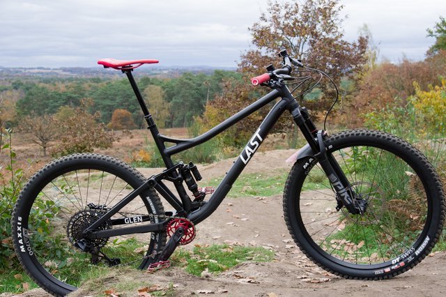

Der Spacerturm wird noch abgetragen... :D

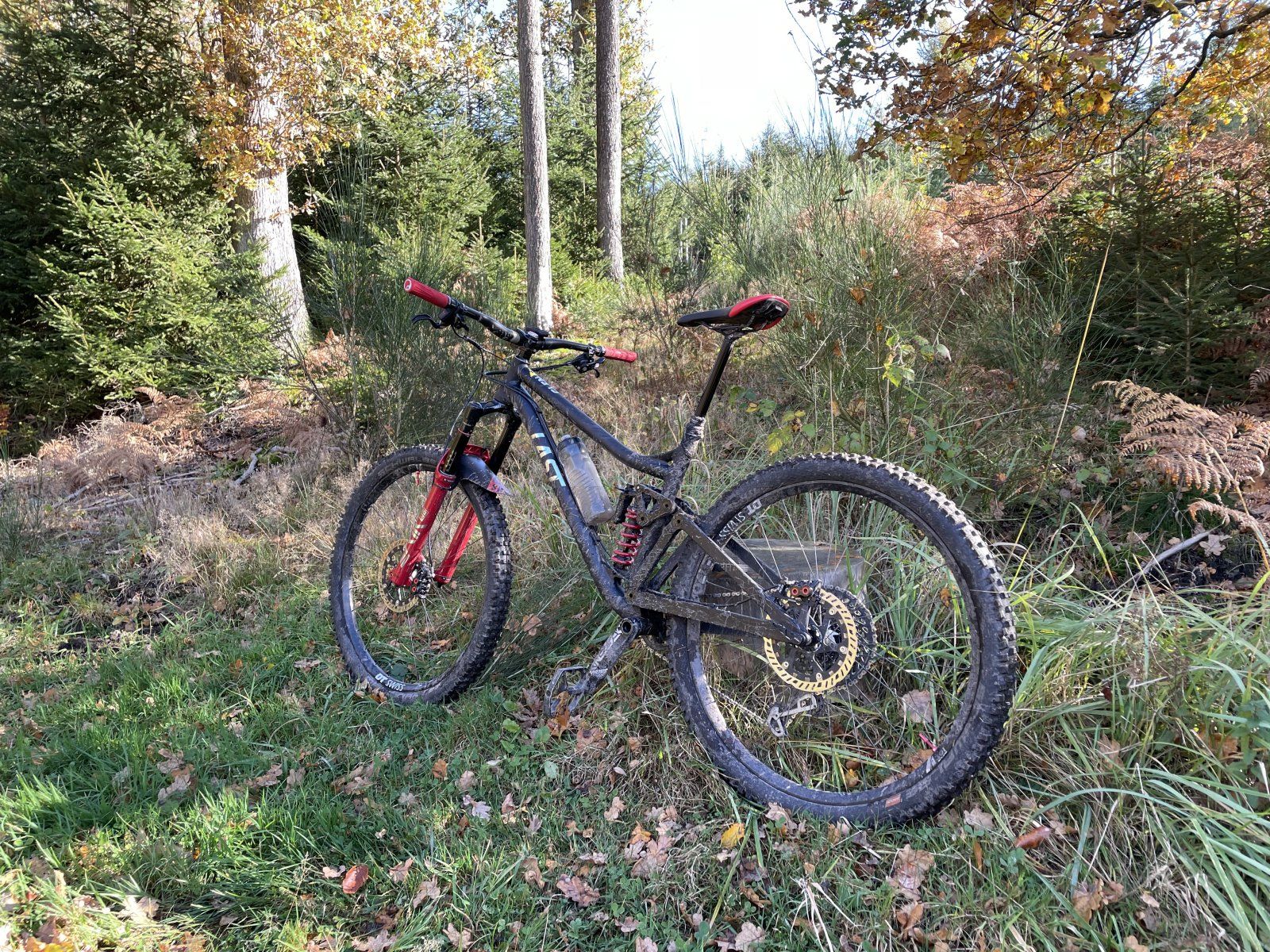

Hi,
ich habe mit 3M Folie (glänzend) https://www.amazon.de/Lackschutzfol...t&qid=1635779380&sprefix=3m+fo,aps,198&sr=8-5 das Oberrohr und Kontaktstellen der Ferse usw abgklebt. Ich fahre ein schwarzes Tarvo. Ich würde nächstes Mal matte Folie und ggf in die passenden Sets investieren, wenn man sich die Optik erhalten möchte. Duch die Hose und Knieschoner in Verbindung mit Dreck wird das Oberrohr beispielsweise ordentlich bearbeitet.
zu a) ja, an Kontaktstellen
zu b) die erwähnte oder die passenden Sets von easy frame
Warum habt ihr eigentlich alle so nen Turm unter dem Vorbau?
Ich würde mich im Gegensatz eher freuen wenn Last das Lenkrohr noch ein Stück kürzer machen würde und ihr packt 2 cm+ drunter?
nach gut 2 Jahren mit dem Glen hatte ich heute tatsächlich auch diesen Gedanken.
Will vorne etwas tiefer und ein bisschen mit dem Oberkörper nach vorne. Dafür werden ich jetzt mal den lenker runter setzten…
Weniger Turm = mehr Druck aufs Vorderrad.
Auch wenn es steil ist kein Nachteil, denn man macht sich eh klein, der Einfluss der Lenkerhöhe ist Null.
Einziger Nachteil. Man braucht mehr Bumms im Oberkörper.
Ich hab manchmal nach dem Winter was drin, weil der Body zu schwach ist. :)
