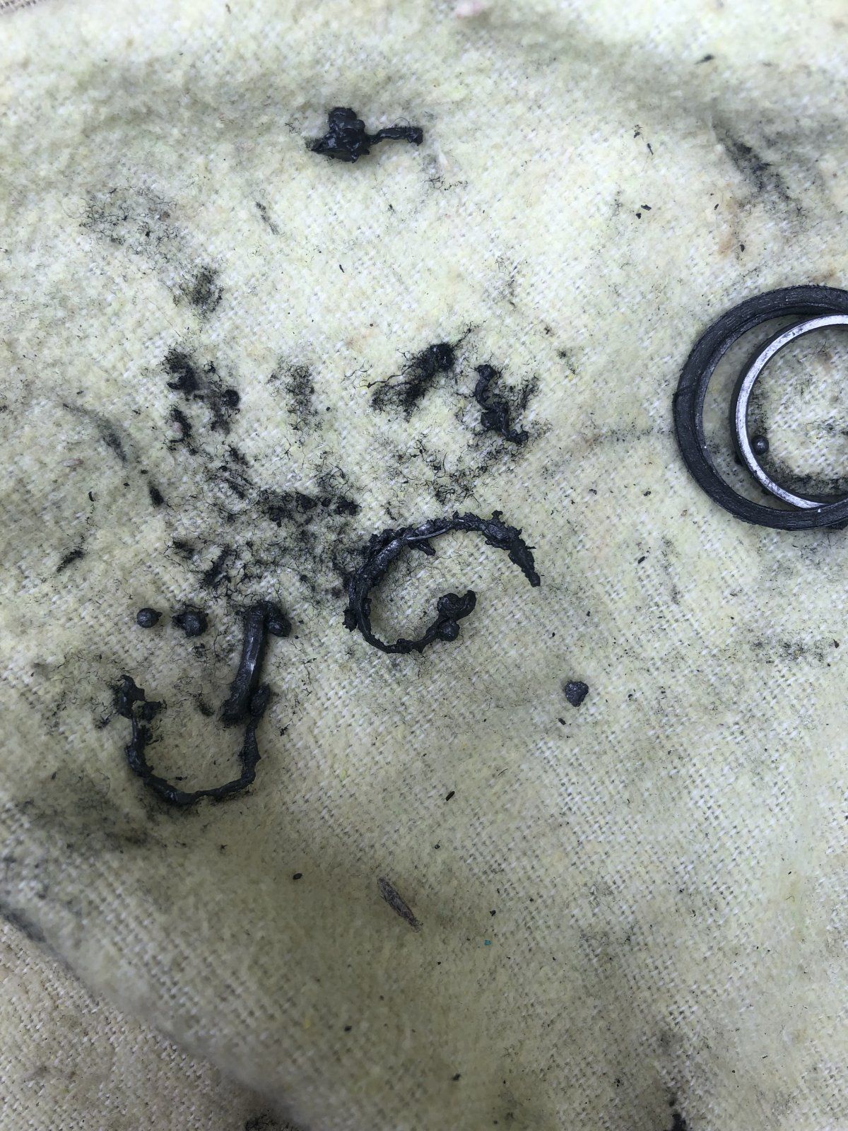

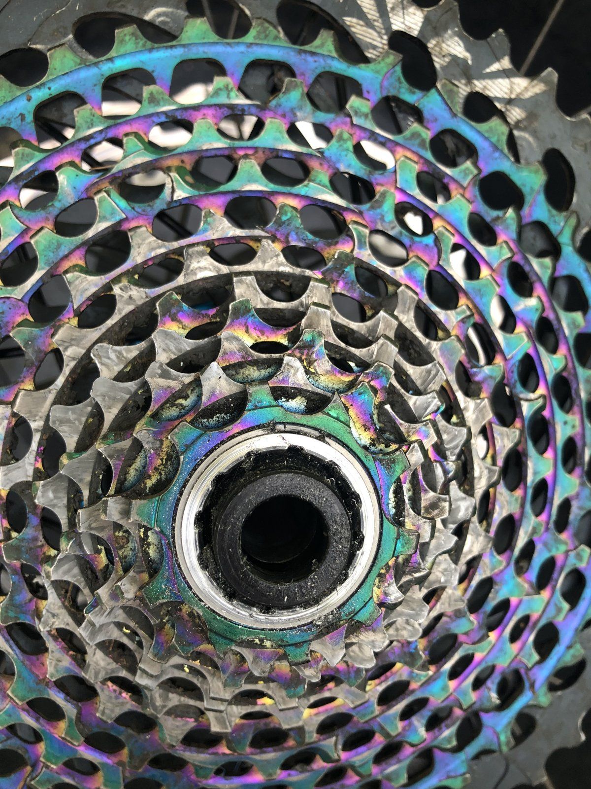

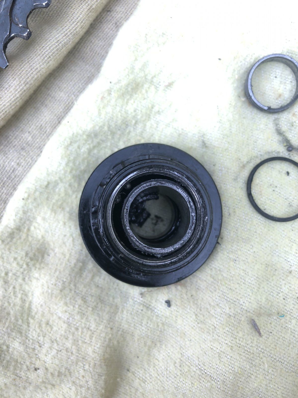

Das letzte Jahr hat sich nicht gerade nett von mir verabschiedet 🤨.Nach der gestrigen Tour wollte ich heute das Rad säubern und wunderte mich über die schwerfällige drehen des Hinterrades und siehe da Übeltäter gefunden.😤Gesundes neues wünsche ich euch trotzdem noch.Grüße Michael

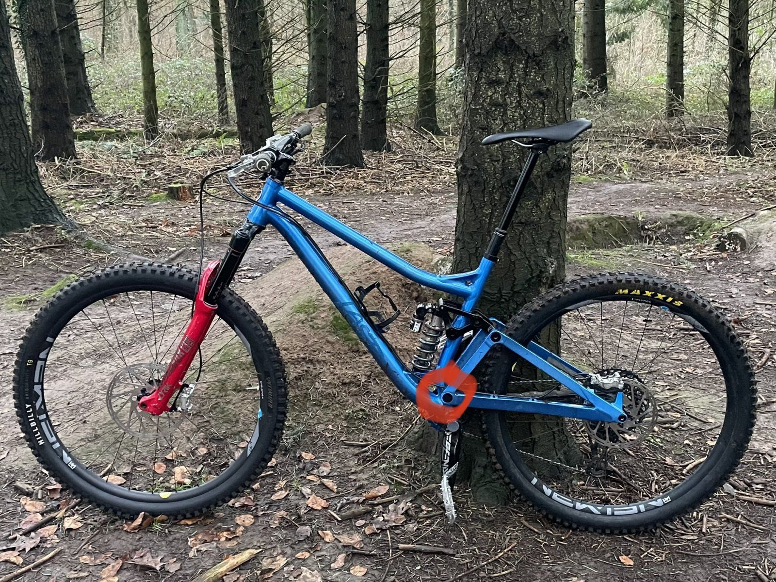

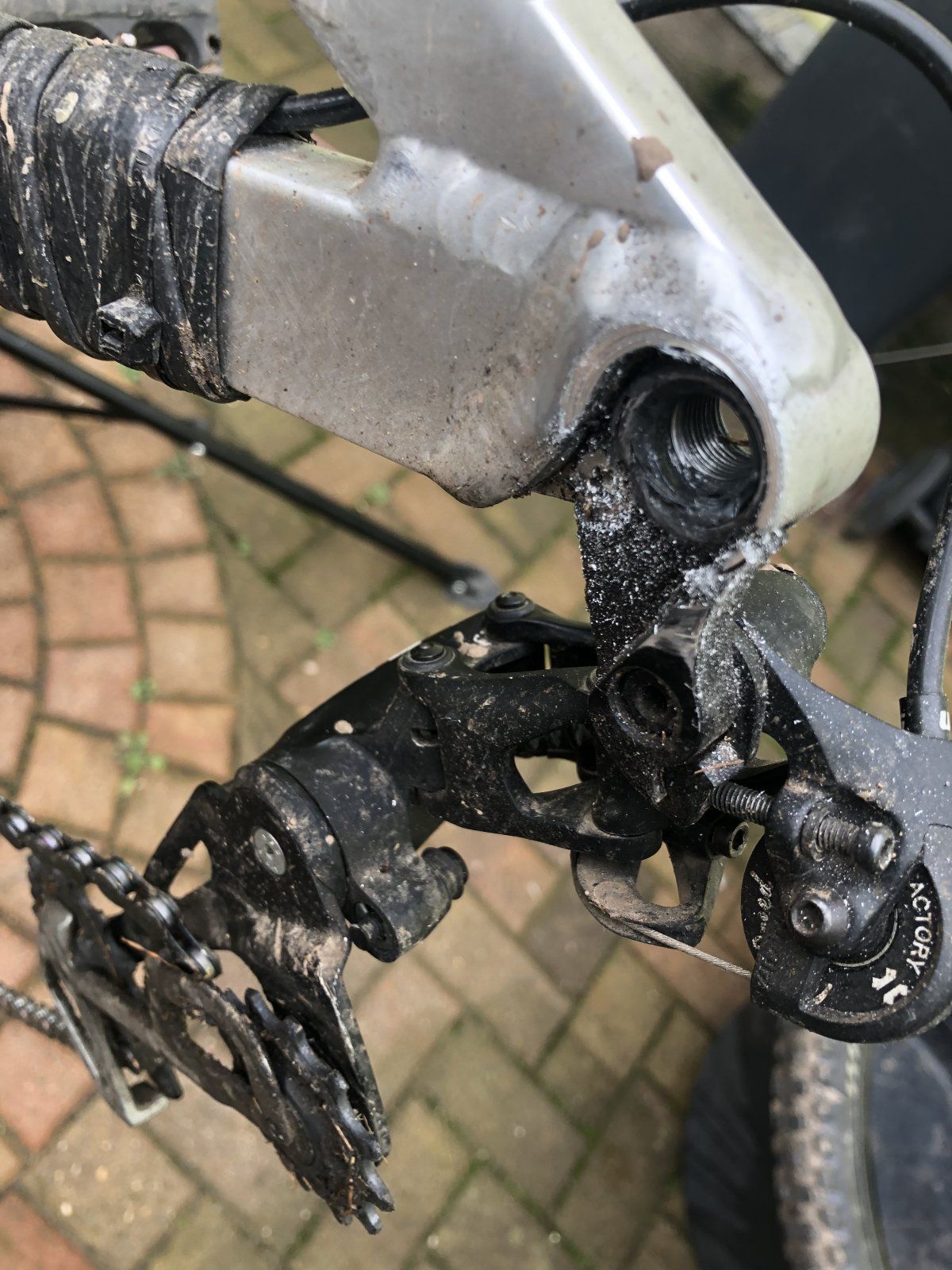

Nachdem mein DUB Innenlager jetzt komplett festgefressen war, als mein Glen zwei Wochen nur gestanden hat und das Innenlager bzw. Tretlagergehäuse dermaßen mit Dreck zusaß habe ich mir das mal genauer angeschaut. Die Lagerabdeckungen der Lagerpunkte am Sitzrohr sind nach innen über den Inbus zum Sitzrohr offen. Bei den oberen ist dies kein Problem, da die Sattelstütze die Öffnung an der Stelle im Prinzip verschließt. Durch die unteren kann der Dreck beim Fahren oder Putzen aber wunderbar ins Tretlagergehäuse laufen. Die Ablauföffnung war bei mir schon komplett verstopft und ich bin mir sehr sicher, dass das Lager dadurch deutlich früher den Geist aufgegeben hat. Ich habe die Öffnungen jetzt erstmal mit Klebeband abgedeckt und versuche vielleicht mal was passendes mit dem 3D-Drucker zu machen.
Nachdem mein DUB Innenlager jetzt komplett festgefressen war, als mein Glen zwei Wochen nur gestanden hat und das Innenlager bzw. Tretlagergehäuse dermaßen mit Dreck zusaß habe ich mir das mal genauer angeschaut. Die Lagerabdeckungen der Lagerpunkte am Sitzrohr sind nach innen über den Inbus zum Sitzrohr offen. Bei den oberen ist dies kein Problem, da die Sattelstütze die Öffnung an der Stelle im Prinzip verschließt. Durch die unteren kann der Dreck beim Fahren oder Putzen aber wunderbar ins Tretlagergehäuse laufen. Die Ablauföffnung war bei mir schon komplett verstopft und ich bin mir sehr sicher, dass das Lager dadurch deutlich früher den Geist aufgegeben hat. Ich habe die Öffnungen jetzt erstmal mit Klebeband abgedeckt und versuche vielleicht mal was passendes mit dem 3D-Drucker zu machen.Anhang anzeigen 1396201Anhang anzeigen 1396200
So sieht es bei mir nach ein paar Monaten bei schlechtem Wetter auch immer aus, bin gespannt wie du es gelöst bekommst.
Einfacher als drucken:
https://www.ebay.de/itm/14384709113...OFzcsUGLZKVeF-Bb8qYkl3-ZoHxUJ4wgaAr6kEALw_wcB
