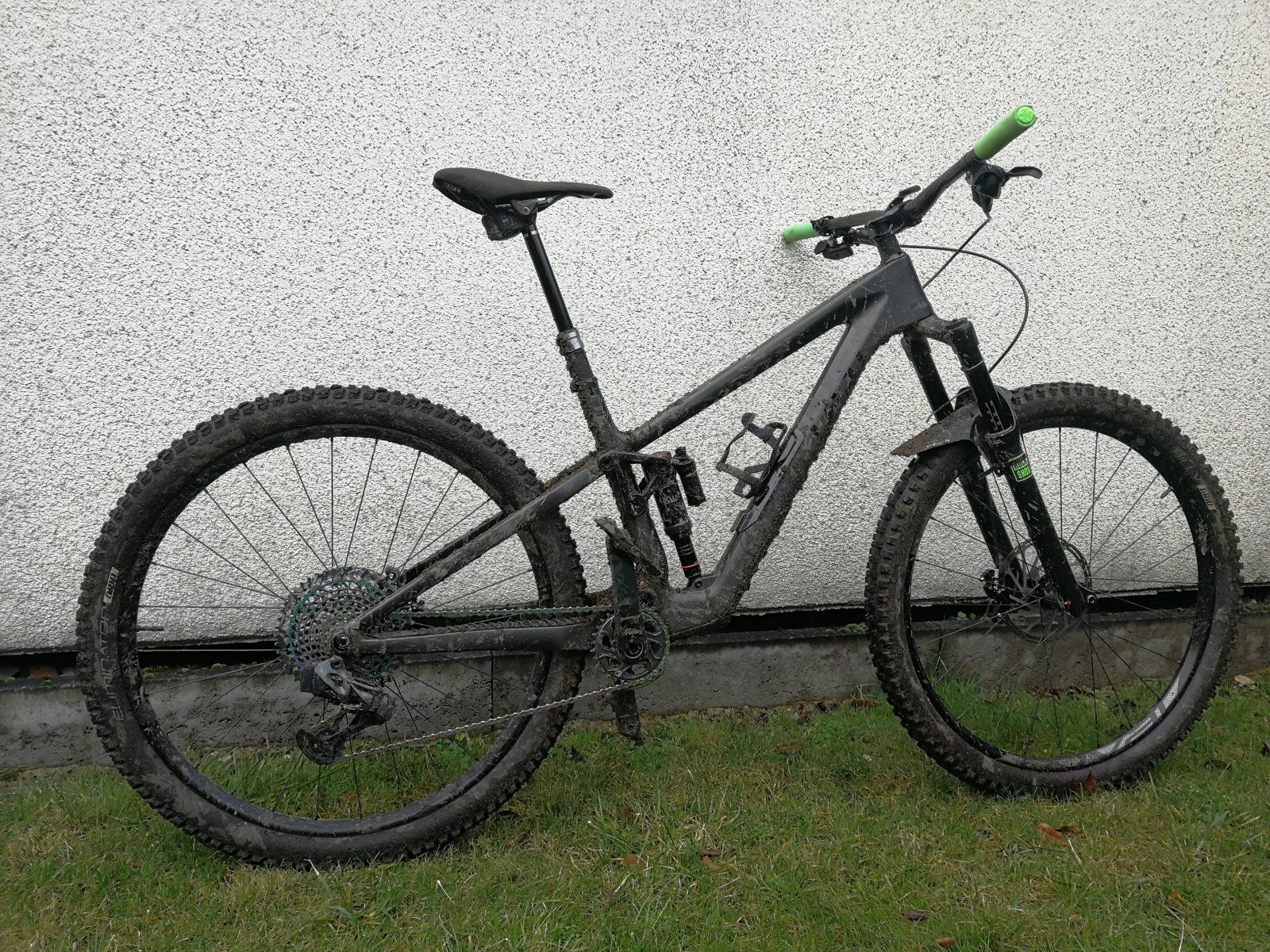

Ich finde diese dünne Spacertürmchen Lösungen nich gerade schön.Nach der ersten richtigen Tour durch heimische Wälder
