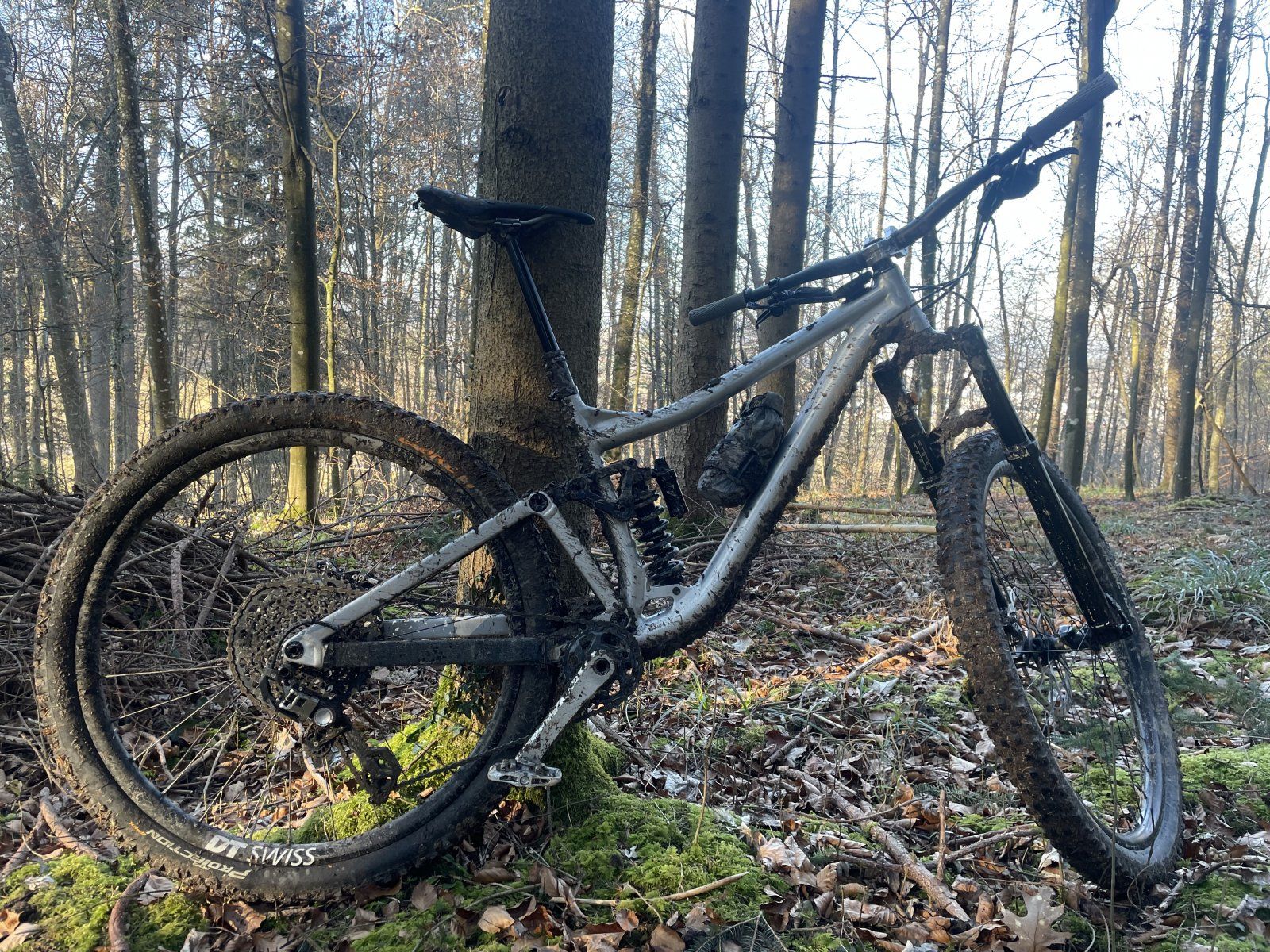

Heute mal das bike ordentlich eingesaut, so von wegen artgerechter Haltung…

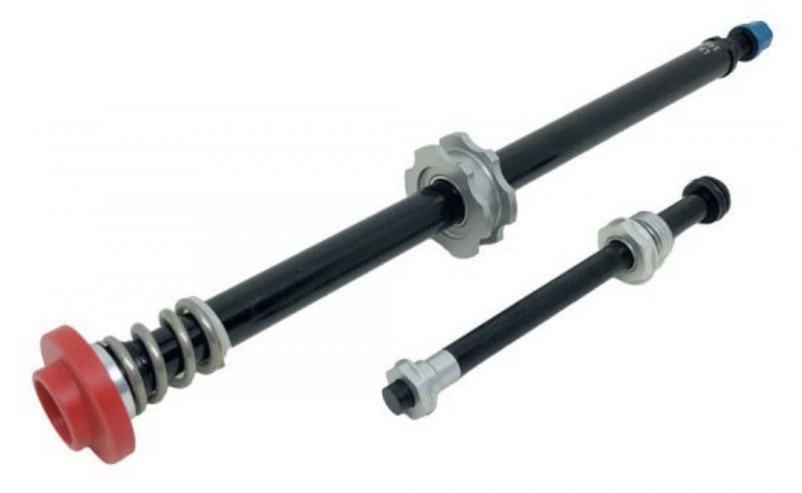

und dabei gleich die Push- Feder ausprobiert die ich der Gabel oder besser gesagt mir gegönnt habe. Irgendwie kam die Distanzstange welche die Federwegslänge vorgibt falsch. Muss noch schauen, ob ich das falsch bestellt habe oder mir das falsch geliefert wurde. Auf jeden Fall wollte ich nicht warten und habe das gute Stück kurzerhand abgeflext und ein neues Innengewinde eingedreht. Federweg liegt jetzt bei knapp 160mm. Und ich muss sagen die Gabel ist ein Traum 🥰
Hätte nicht gedacht, dass es möglich ist so eine feines Ansprechverhalten zu erreichen. Ich muss mich noch an das veränderte feedback gewöhnen und mal schauen wo ich mit der Endprogression lande. Die Bodenhaftung -zumindest wo ich heute im Schlamm welche finden konnte- macht aber einen wirklich guten Eindruck und die Hände/ Arme sind viel entspannter. Bei der Fox am alten bike oder auch der Pike vor dem Umbau hatte ich nie so ein gutes Gefühl, bin aber auch kein Kenner beim abstimmen von Gabel/ Dämpfer. Schlussendlich hat mich daher auch das einfache Setting überzeug auf die Pushfeder zu wechseln. Für mich ein absoluter Gewinn!

Wie jetzt...? Du hast nur die Feder verbaut und nicht das komplette ACS 3 Kit, also ohne den Air Bump Stop? :confused:

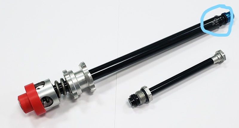

Doch, alles verbaut! Air Bump Stop und Feder haben auch perfekt gepasst. Einzig diese „Stange“ (im Bild eine Fox Version) war zu lang. Damit bestimmst du ja schlussendlich die Federwegslänge. Es gibt da auch Sets zum nachrüsten wenn du die Federwegslänge verändern willst. Aber kleiner geht mit etwas Anpassung immer… nur grösser dürfte schwierig werden 😬

Am unteren Ende des Teils ist doch immer der Federweg und das passende Gabelmodell aufgelasert (z.B. 160mm). Was stand denn da bei dir drauf, bzw. mit welchem Federweg hast du das Kit denn bitte bestellt? Das sollte eigentlich passen und zwar ohne absägen und neuen Gewinde schneiden zu müssen o_O
Am unteren Ende des Teils ist doch immer der Federweg aufgelasert (z.B. 160mm). Was stand denn da bei dir drauf, bzw. mit welchem Federweg hast du das Kit denn bitte bestellt? Das sollte eigentlich passen und zwar ohne absägen und neuen Gewinde schneiden zu müssen o_O
Das habe ich mir auch gedacht… bestellt habe ich 150mm und das stand auch drauf. Daher ist es mir auch erst aufgefallen, als ich die Gebel wieder zusammengebaut habe.
Bin mir nicht sicher wo der Fehler liegt 🤷🏼‍♂️ Allenfalls älteres Modell oder falsch beschriftet…
Auf dem Set stand Pike+ 29 Boost. Wahrscheinlich mein Fehler bei der Bestellung 🤷🏼‍♂️
ist aber jetzt auch egal, habe es ja gut hinbekommen und ich war beim bestellen am hin und her überlegen ob 150 oder 160mm. Jetzt sinds etwa 158mm 😂
Edit: Buchstaben waren LK oder PK, bin mir nicht mehr ganz sicher… aber eben, jetzt passt es, war keine Hexerei 😎

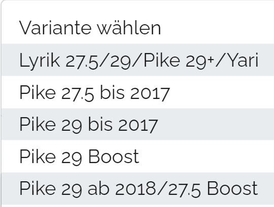

Ist aber auch echt recht verwirrend, was die Verschiedenen ACS 3 Kits für Rock Shox betrifft bei MRC Trading. Da sind deutlich mehr Versionen genannt, als bei Push selbst im Online Shop :ka:
Da wäre ich auch ohne Rückfrage sehr unsicher gewesen bei der Bestellung.

Ich habe das Pike 29 Boost bestellt. Wahrscheinlich wäre das eins darunter korrekt gewesen 🤷🏼‍♂️
