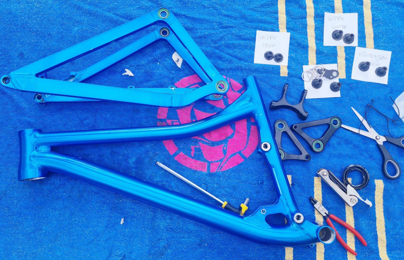

@Spooniak dat schöne Blau wird doch wohl nicht verschwinden oder? 😱 😩
Doch, wird raw. Habe mich nach Jahren am blau sattgesehen... Jetzt gab es zwei Optionen, entweder was ganz neues (wäre wohl kein Last geworden) oder das geliebte Coal ändern. Und da mir die @KHUJAND Raws beim Last Treffen gut gefallen haben...
