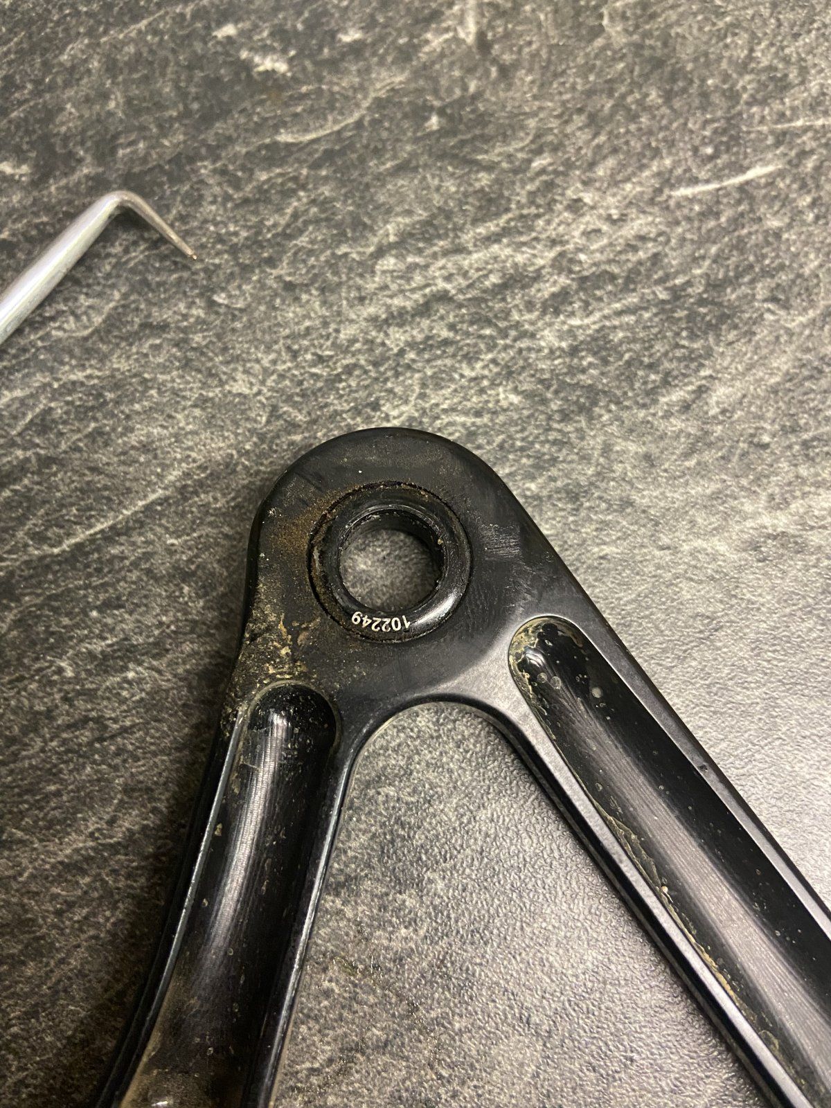

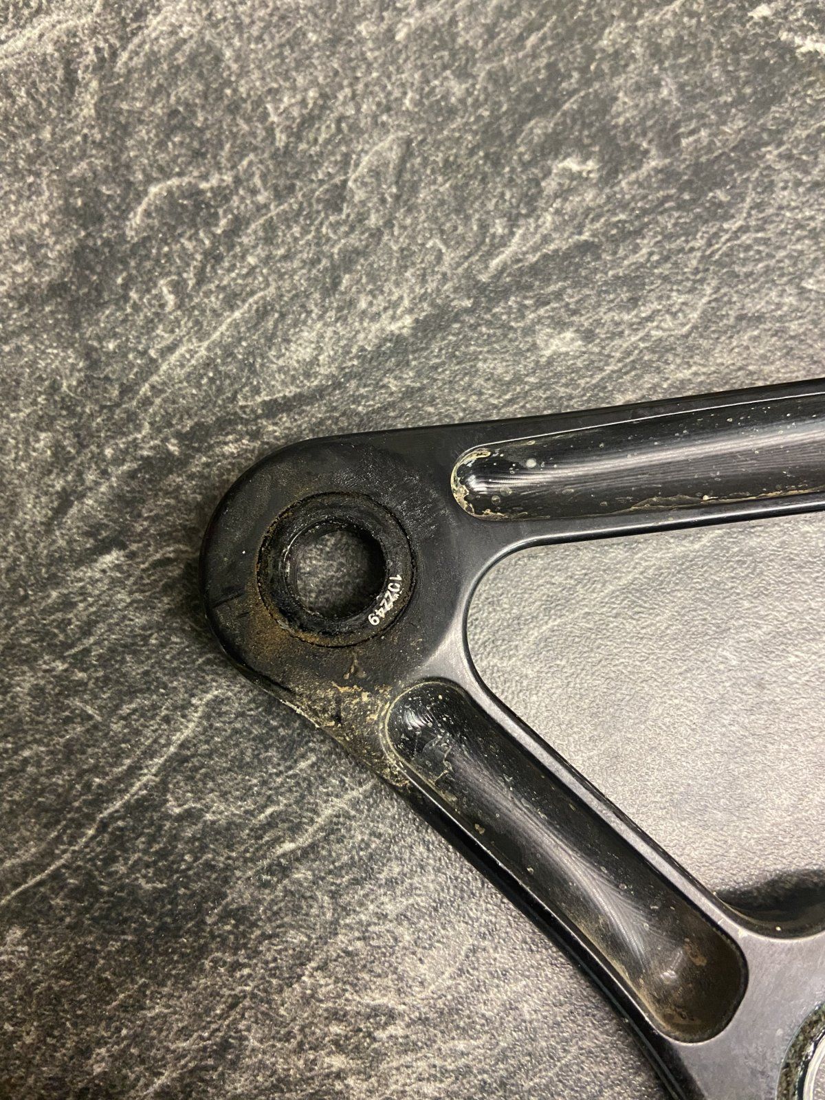

Die sind sogar im Link drin, hinterm Lager und können so gar nicht raus, haben wohl einen Kragen?!
Lassen sich auf jeden Fall drehen… @KHUJAND weiß da sicherlich mehr zu.

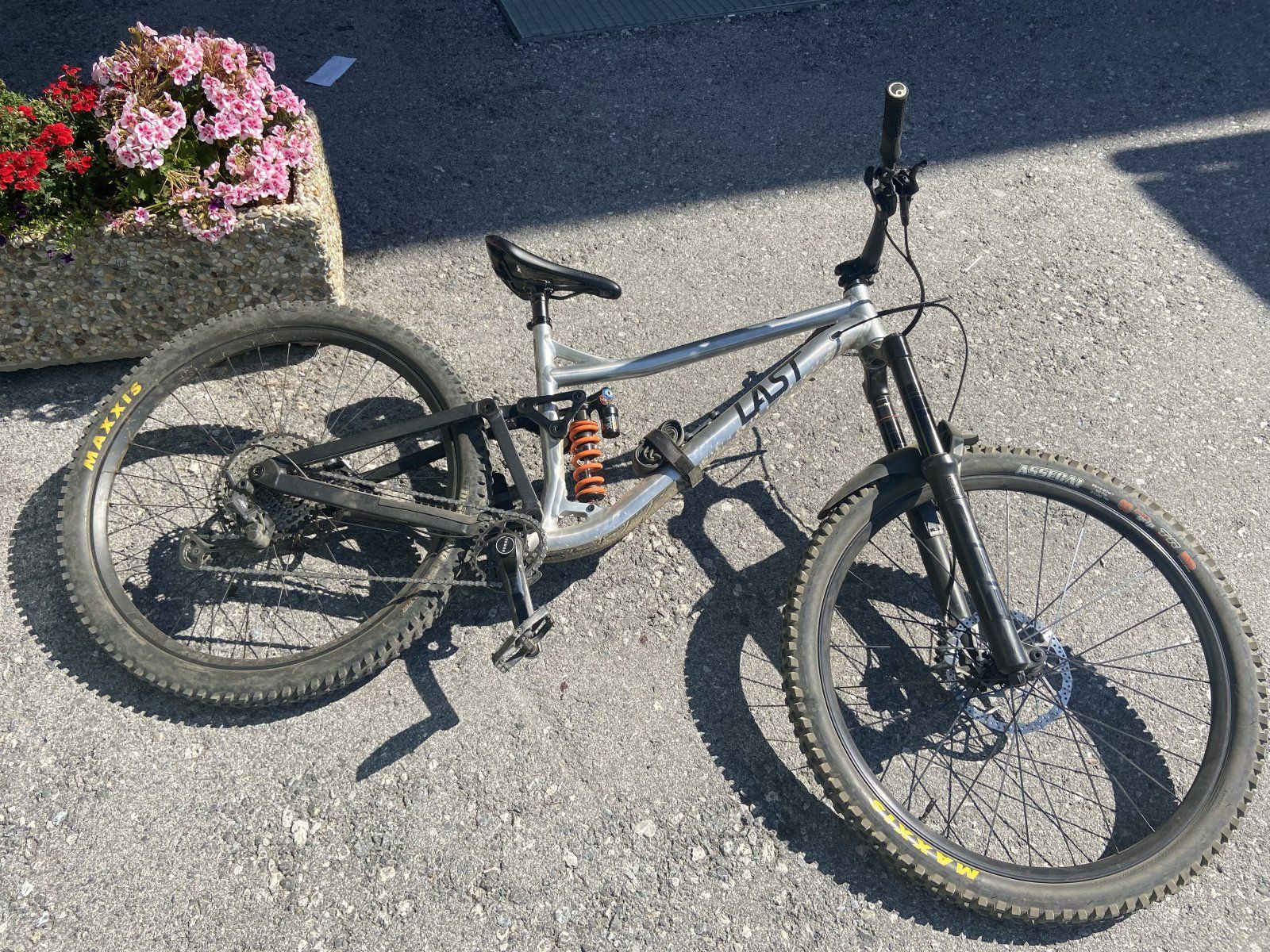

Für das Kompatibilitätsarchiv: Neulich musste ich eine fidlock-Flasche wegwerfen da am Bodenrand abgeraspelt und undicht. Dachte erst, die wäre mir mal auf irgendwelche Felsen gefallen. Aber nein: Glen V1 in L. Große Fidlock (Deckel schon direkt am Oberrohr), Jade X- Dämpfer. Im offenen Modus kein Problem. Im halb geschlossenen Modus zeigt der Druckstufenhebel nach oben und kommt hier tatsächlich in Kontakt zum Flaschenboden. Das passiert aber nur, wenn man aus Versehen mit halb geschlossener Druckstufe bergab fährt. Bergan federe ich zumindest nicht ausreichend durch.
