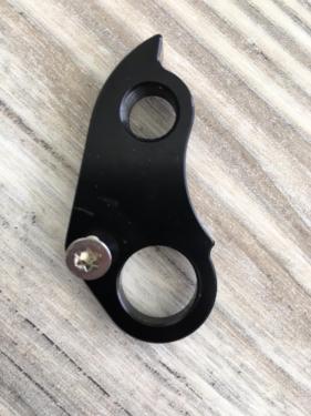

das liegt doch nicht am LRSist auch an beiden Laufradsätzen gleich.
Warum??? Bei mir knarzt da nixnoch mal ! ! !
das Teil verursacht das Knarzen.![]()
Glück gehabtWarum??? Bei mir knarzt da nix
sauber machen allein nützt da nix...Das Schaltauge sitzt bei mir bombenfest. Werde es aber jetzt trotzdem nochmal sauber machen und neu montieren und dann schauen
Hmmmm... ist bereits mein drittes Schaltauge... seltsam...Glück gehabt![]()
