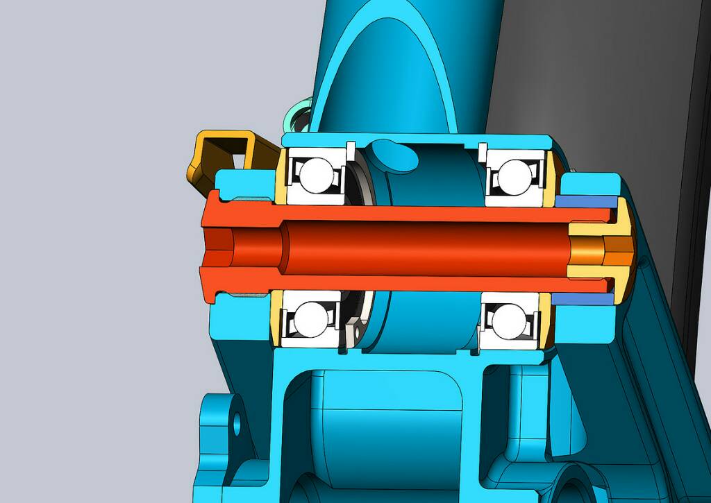

Ich denke das man die Lager jeweils von der gegenüberliegenden Seite mir einem passenden Dorn oder alten Schraubendreher "im Kreis" ausschlagen kann, ohne das Lager zu verkannten. Der Dorn müsste laut Zeichnung den Außenring vom Lager erreichen. Die Sprengringe dürfen dabei nicht beschädigt werden.
So würde ich es machen, aber ich denke das das nicht so schnell notwendig ist.
Was ich aber schon nachgestellt/kontrolliert habe, ist die Verspannung der Lager...ähnlich wie man es beim Vorbau macht.

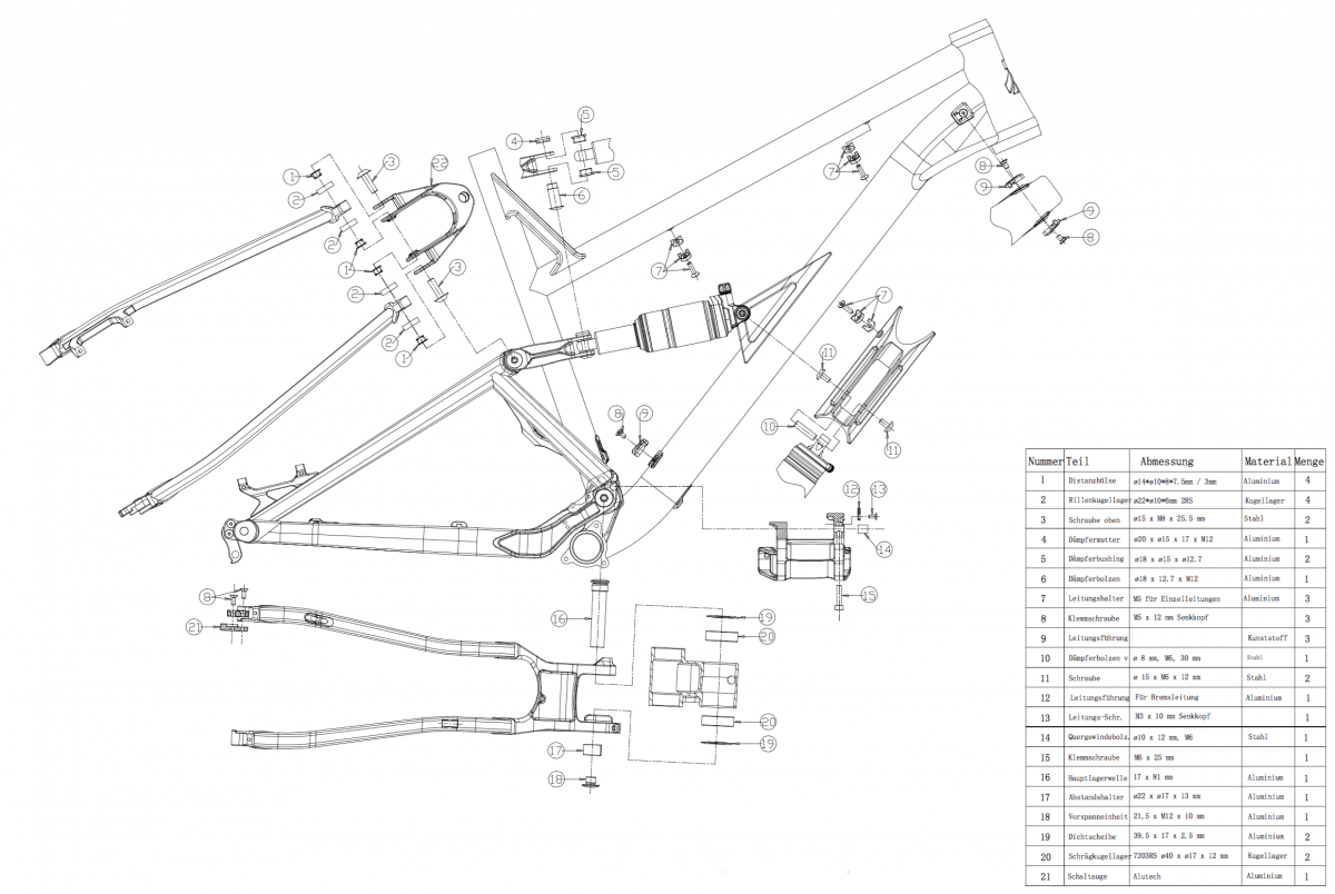

Nein, aber aus der Formulierung geht imho hervor, dass es hier nur um die Lagerung de Fahrwerks geht. Und dafür stimmt es. Es sind da sechs Gewinde involviert, wenn ich richtig zähle, davon ist nur eines im Rahmen (konkreter im Hinterbau):
1 x M20 Hauptlager (Gewinde in der Schwinge, also "im Rahmen")
1 x M12 Hauptlagervorspanneinheit (Gewinde in der Welle #16)
2 x M8 Lagerung der Dämpferverlängerung am Hinterbau (Gewinde in der Dämpferverlängerung #22)
1 x M12 hinterer Dämpferbolzen (Gewinde in der Dämpfermutter #4)
1 x M6 vorderer Dämpferbolzen (Gewinde im Dämpferbolzen #10)

Es lohnt sich unter Umständen, folgende Zeilen zusätzlich zu der Explosionszeichnung kurz zu verinnerlichen oder ausgedruckt auf die Werkbank zu legen:
Aufbau des Rahmens oder des Bikes / benötigte Werkzeuge
Anhand der obigen Explosionszeichnung ist schon fast klar, wie der Rahmen demontiert oder montiert wird. Falls nicht, hier die Übersicht.
  1. Hauptlager (20) von links und rechts einpressen und Deckscheiben (19) einsetzen
  2. Sitzstreben-Kugellager (2)von links und rechts einpressen und Abstandshalter (1) einsetzen
  3. Hinterbau an Hauptrahmen halten, Hauptlagerwelle (16) durch Hinterbau, Deckscheiben und Hauptlager führen und mit 8 mm Innensechskant und 12 Nm anziehen.
  4. Von der Nicht-Antriebsseite die geschlitzte Abstandshülse (17) einschieben und mit der Vorspannschraube (18) die Kugellager (20) nur so weit vorspannen, dass der Hinterbau speilfrei sitzt.
  5. Die Hauptlagerwelle mit Hilfe der Innensechskantschraube (15) gegen den Quergewindebolzen (14) mit 8 Nm klemmen
  6. Die Dämpferverlängerung (22) auf die beiden Sitzstrebenlager schieben und mit einem Torx T40 die Schrauben (3) mit 8 Nm festziehen. Darauf achten, dass die Dämpferverlängerung mit der Seite mit ovaler Einfräsung nach oben zeigt.
  7. Den Dämpfer samt Hardware (5) zuerst in der Dämpferverlängerung (22) einsetzen, mit Mutter (4), sitzt in ovaler Einfräsung, und Bolzen (6) mit Torx T40 und 10 Nm anziehen.
  8. Den Dämpfer durch drehen um die eigene Achse und das befestige Dämpferauge in die vordere Dämpferaufnahme bewegen, mit Querbolzen (10) und Torx T40 in Schrauben (11) mit maximal 5 Nm befestigen (!).
  9. Das Schaltauge (21) wird mit Innensechskantschrauben (8) und 6 Nm am Rahmen angeschraubt.
  10. Alle Zugführungen werden mit Innensechskantschlüssel und 2,5 Nm angezogen.

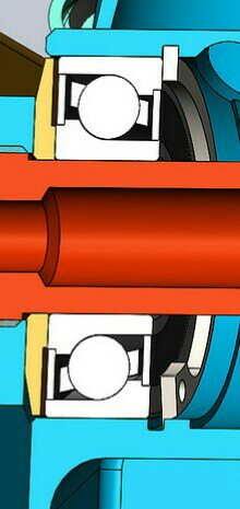

Ich kann mir das nicht vorstellen.
Wenn man am Innenring zieht, zieht man ihn lt. Zeichnung aus dem Lager raus...mit samt den Kugeln. Was soll da den Außenring mitnehmen?
Und wieso sitzt das Gegenstück auf der Schwinge?... die Lager sind im Rahmen.
Zeige mir doch bitte mal ein Bild von so einem Dorn.
Wie die Abstützung aussieht kann ich mir vorstellen.
Was @Comfortbiker meint, ist dass der Auszieher, wenn er am inneren Ring zieht, das Lager auseinanderzieht, ohne dass sich der äußere Ring aus dem Lagersitz bewegt, weil es sich hier nicht um ein Rillenkugellager, sondern um ein Schrägkugellager handelt.
Natürlich aussen
Er führt das Lager am Innenring und stützt sich am aussen ring ab.
Das Gegenstück sitzt Aussen auf der Schwinge auf und führt den Dorn auch am Innendurchmesser.
Was denn nun? Innen oder Außen?
...wenn jetzt außen, wie bekomme ich den Dornauszieher dahin?
Erkläre mir es doch einfach mal...ich begreife das schon. ;)
