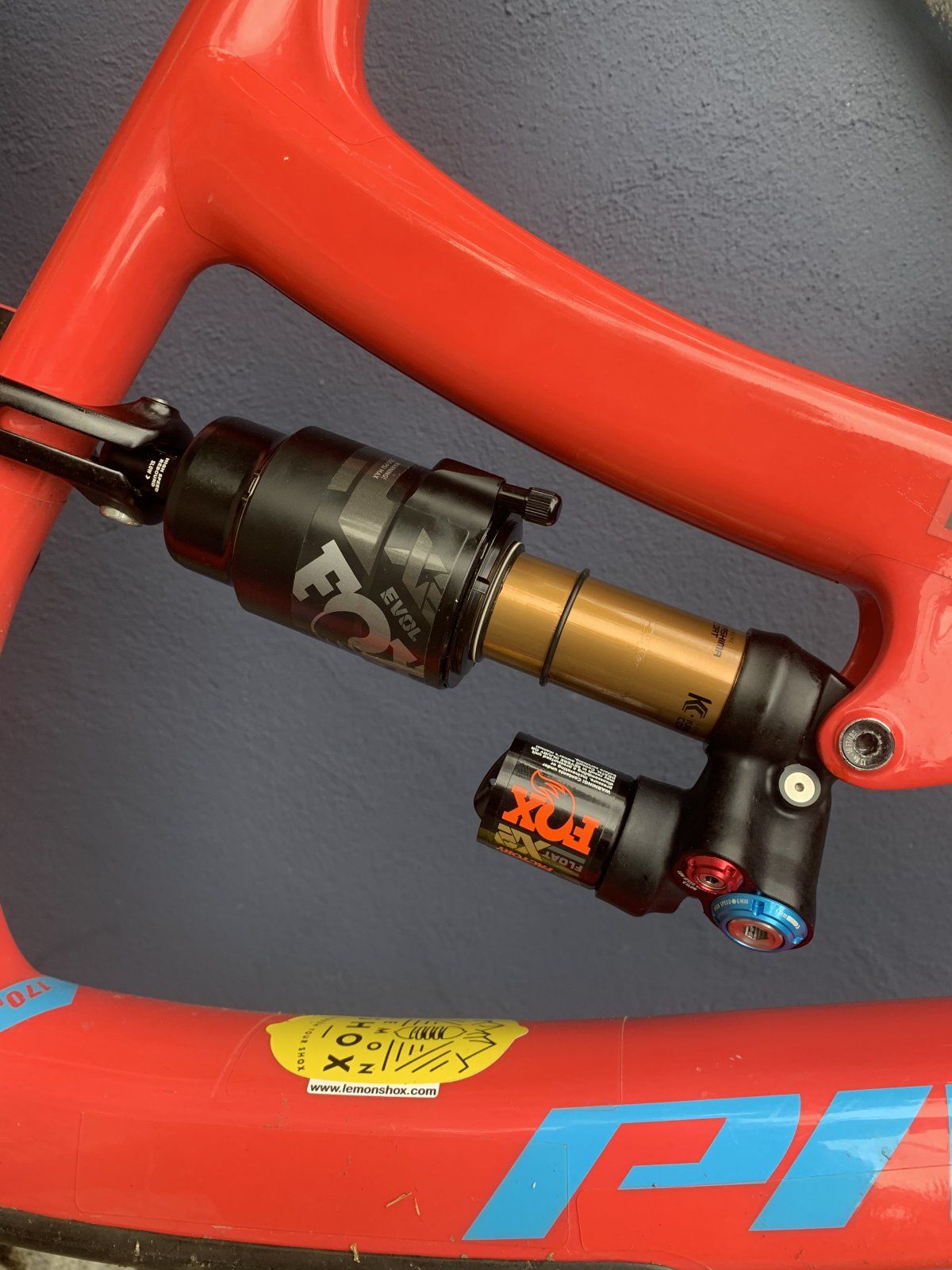

Bei meinem X2 schmatzt es beim ersten einfedern nach längerer Standzeit. Danach ist alles ruhig und der Dämpfer arbeitet perfekt. Woran könnte das liegen? Er ist erst 6 Monate alt und hat 100km runter.
ich hatte das selbe problem. ursache ist luft im öl. bei mir ist es wohl vom piggy ins öl gewandert. da mein dämpfer auch noch keine 1000km weg hatte dachte ich erst das es normal ist. man hat ja auch das gefühl das die Performance stimmt(ut sie nicht wirklich). auf einen service hatte ich keine lust und hab mich selbst dem problem angenommen. hab mir ein paar sachen gebastelt und den x2 neu entlüftet. jetzt ist alles ruhig und die performance wie perfekt. bei einem kumpel von mir hab ich das auch gemacht. dort war einiges mehr an luft im system. bisher ist das problem nicht wieder aufgetretten....und wenn doch ist er in 20min neu entlüftet. das werkzeug hat mich etwa 30-35€ gekostet.

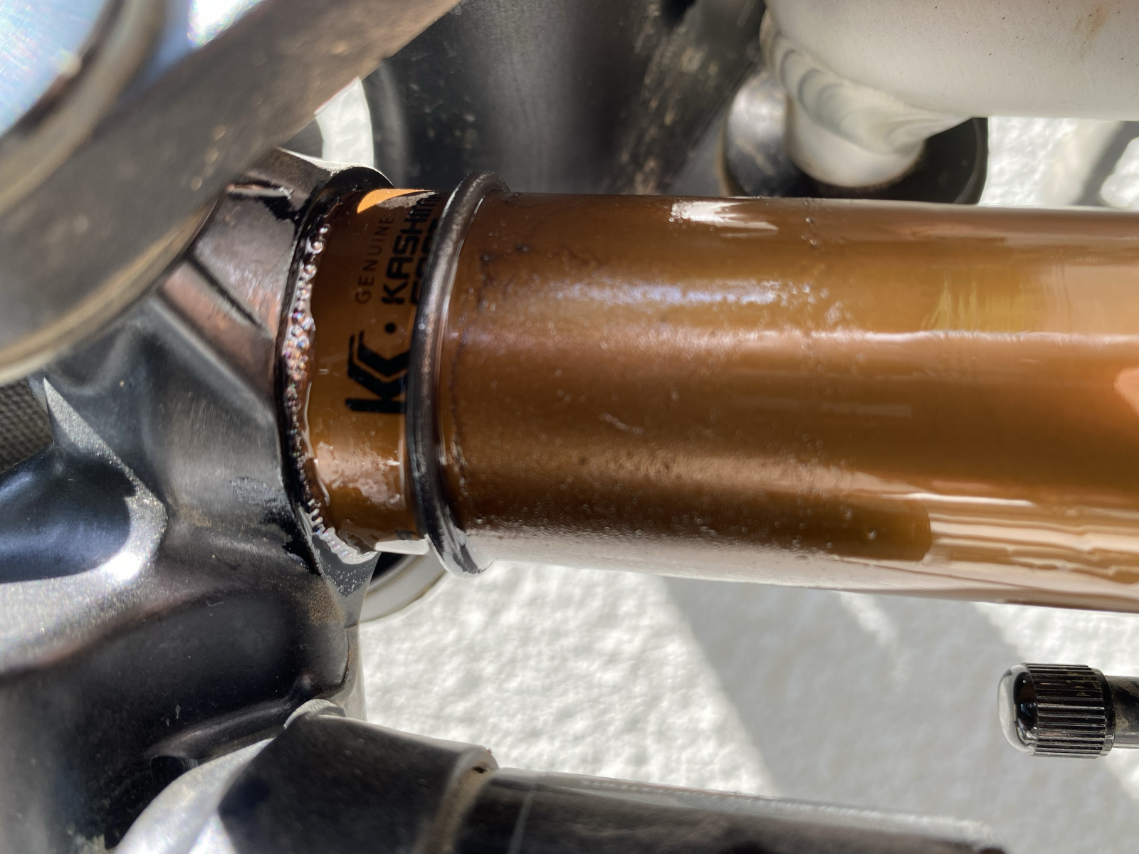

Am relativ neuen DHX2 2022 ca. 4Wochen alt habe ich bisschen Öl auf der Kolbenstange. Ist das noch in Ordnung?
jaein, ich würde es mal gründlich saubermachen und in 1-2 Wochen nochmal schauen. Vom zusammenbau her kann schon etwas Öl/Fett aus dem Staubabstreifer raus kommen, aber sollte nicht mehr werden.
Ich weiß das bis gestern kein Ölverlust da war, da war die Kolbenstange trocken bzw. ganz fein benetzt, sodass kein Staub haften konnte. Hab gestern und heute noch mehrere Abfahrten gemacht und auch zwischendurch die Kolbenstange abgewischt und mit Wasser alles abgespritzt… Ölt immer noch.

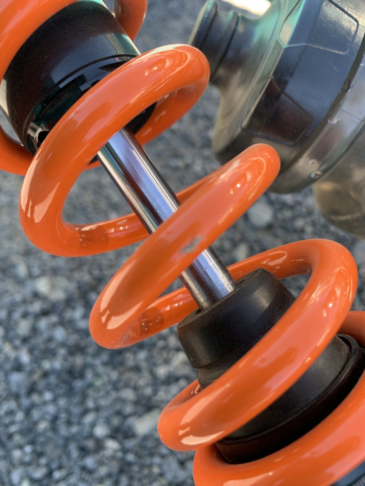

Mir ist jetzt noch nach 3-4 Monaten Gebrauch mein Fox X2 Factory kaputt gegangen 😖 und ist auf dem Weg zu Fox wegen Garantie.
Ich bin zwar viel Bikepark gefahren (~15 mal), aber bei einem Körpergewicht von 60kg ist es meiner Meinung nach schon echt sehr schwach, wenn der Dämpfer zweimal pro Saison kaputt geht/zum Service muss. Hat jemand von euch vlt ähnliche Erfahrungen gemacht und ist es eher eine Ausnahme, oder kann man damit öfters rechnen 😬.

Sprudelt der an der Trunnion Verschraubung?
Das ist mit Sicherheit selten, ich habe s jedenfalls noch nie gesehen.

Ja scheint zwischen der Trunnion Verschraubung und dem Schaft raus zu kommen. Im Pinbike Forum hab ich schon sowas sehr ähnliches gesehen und bei Ihm war “ there was a crack in the upper stanchion where it threads into the upper trunnion casting piece.”
