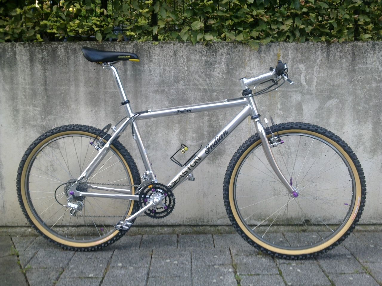

Häuptling Blankesalu, oder wie ein Indianer das Fahren lernt
Find ich auch super. Ich liebe es auch die letzen Gramms rauszukitzeln. Hatte ich am Centurion Titan auch so gemacht.

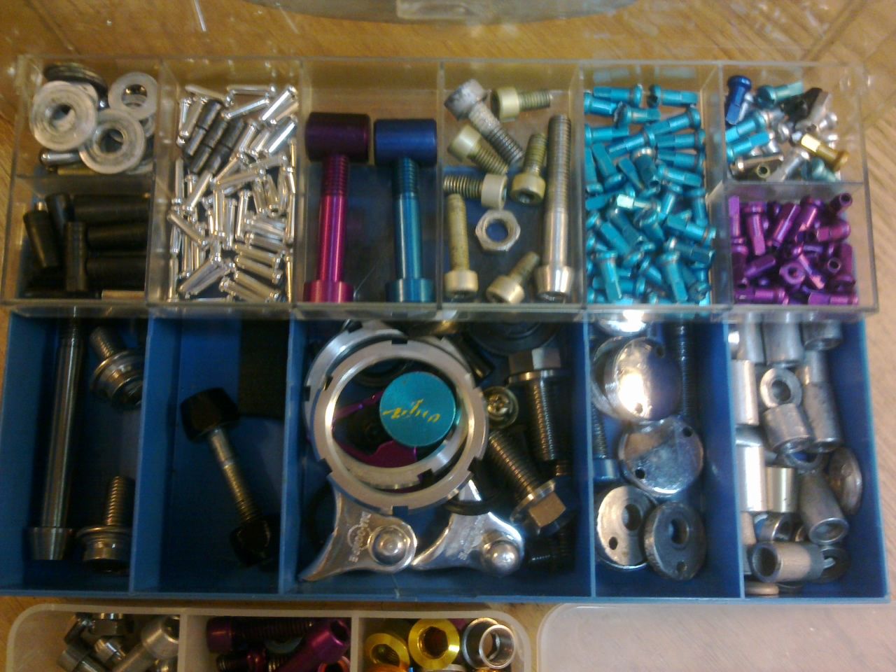

Sämtliche Schrauben gegen Alu und Titanschrauben getauscht. An weniger stark belasteten Stellen, wie z.B. Bottlecage, Umwerfer oder Schaltwerk hab ich Alu und an den stärker belasteten Stellen wie Barends, Vorbau-Expanderschraube oder Cantis halt Titan genommen. Ich denke mal, dass das am ganzen Bike locker 300 Gramm Gewicht einsparen kann. Hinzu kamen noch das tauschen der Stahlachsen und des Freilaufkörpers gegen Titan, Magnesium Vorbau-Konus, Titan Spannachsen usw. Eine optimal abgelängte Kette drückt das Gewicht auch noch mal etwas auf (bei mir) 270 Gramm.
All das spart nicht nur Gewicht, sondern es macht auch richtig Spaß :daumen:
Einen kleinen Vorrat an Alu und Titanschrauben hab ich immer da ;)

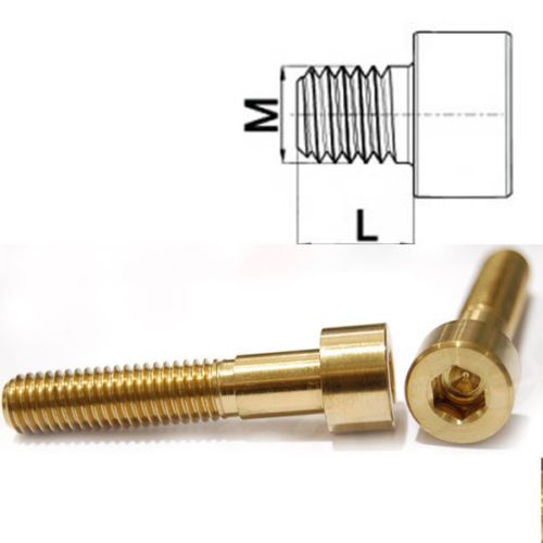

Und wenn Du die lange Klemmschraube von Schaftvorbauten meinst, die darf tatsächlich auch aus Alu sein. Tune, und ich glaube Syncros, hatten solche im Programm:
Das hätte ich nicht gedacht. Ich hätte hier auf jeden Fall auf eine Titanschraube gesetzt. Wenn auch bei meinem Vorbau mit M7x135mm nicht einfach zu finden.

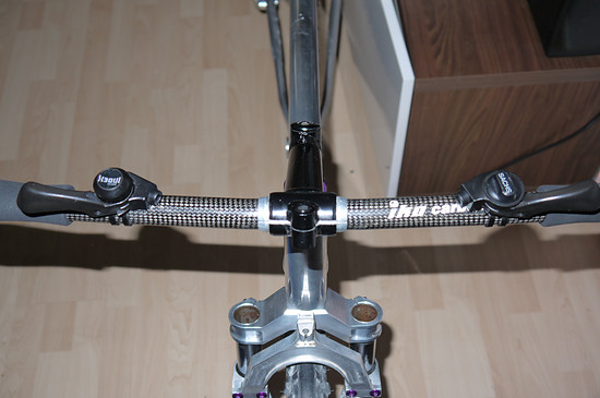

Die Schalthebel willst du wirklich verbauen? Das arme Fahrrad...
JA, ich HABE es probiert. Zumindest so lange, bis sich ein linker Shogun findet. Viel mehr Auswahl gab es bei Schalthebel aus DE nicht. Die Sachs Drehgriffe sind alle hässlich, das sieht furchtbar aus. Die Daumies von Sachs sind leicht, aber BILLIG :o
Optisch habe ich aber schon schlimmeres gesehen, selber verbrochen.
Oder kennst Du noch schicke Hebel Franky, halbwegs Time Correct, aus DE?

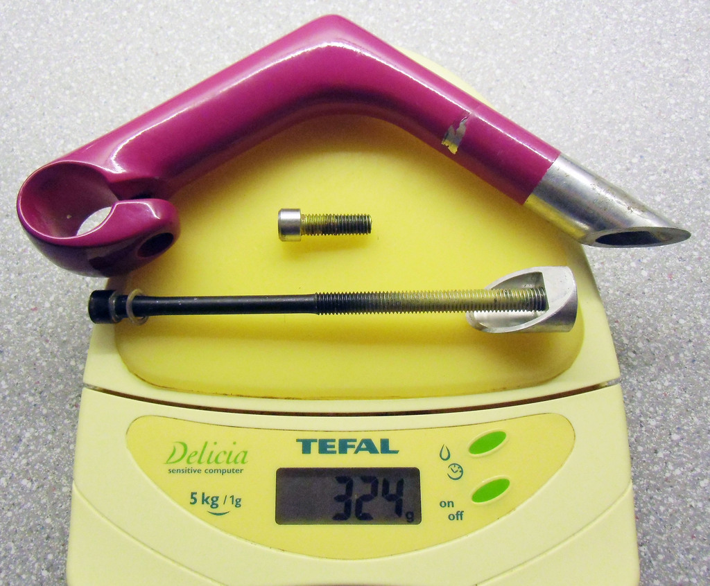

An diesen beiden Stellen kannst Du auch Alu verwenden. Gerade die Vorbau-Expanderschraube muss rein gar nichts aushalten, sie dient nur zum Einstellen des Steuersatzes bei Ahead. Alle dort auftretenden Kräfte übernehmen die Vorbau-Klemmschrauben.
Ja sicher, das geht natürlich auch. Habe selbst auch an fast allen Bikes Alu-Expanderschrauben in meinen Schaftvorbauten, auch am neuen Indian hab ich die schwere Stahlschraube des Answer A-Tac Vorbaus, gegen eine Alu-Schraube getausch, weil fast 30 Gramm leichter. Die Syncros Vorbauten (glaube ab der 2. Gen.) hatten ja bereits serienmäßig Alu-Expanderschrauben drin. Meine die Cattleprods der ersten Serie hatten noch Stahlschrauben (bin aber nicht ganz sicher). Die Schraube mit Konus gab es auch mal offiziell von Syncros als Nachrüst-Kit zu kaufen (Syncros Z-Bolt Expander Bolt Kit).
Nur bei meinem Centurion Titan ging das nicht, weil ich keine geeignete Schraube M8 in Alu gefunden hatte. Ich hatte ja die Marin Titan LVE verbaut und da sitzt die Expanderschraube sehr tief im Vorbauschaft. Die Schraube ist nur 75mm lang.
In Alu war nichts aufzutreiben. Hab dann eine in Titan gefunden und diese verbaut. Aber Alu geht an dieser Stelle natürlich auch. Hatte nie Probleme mit Alu-Schrauben bei Vorbauten. Konnte nur keine passende finden.
