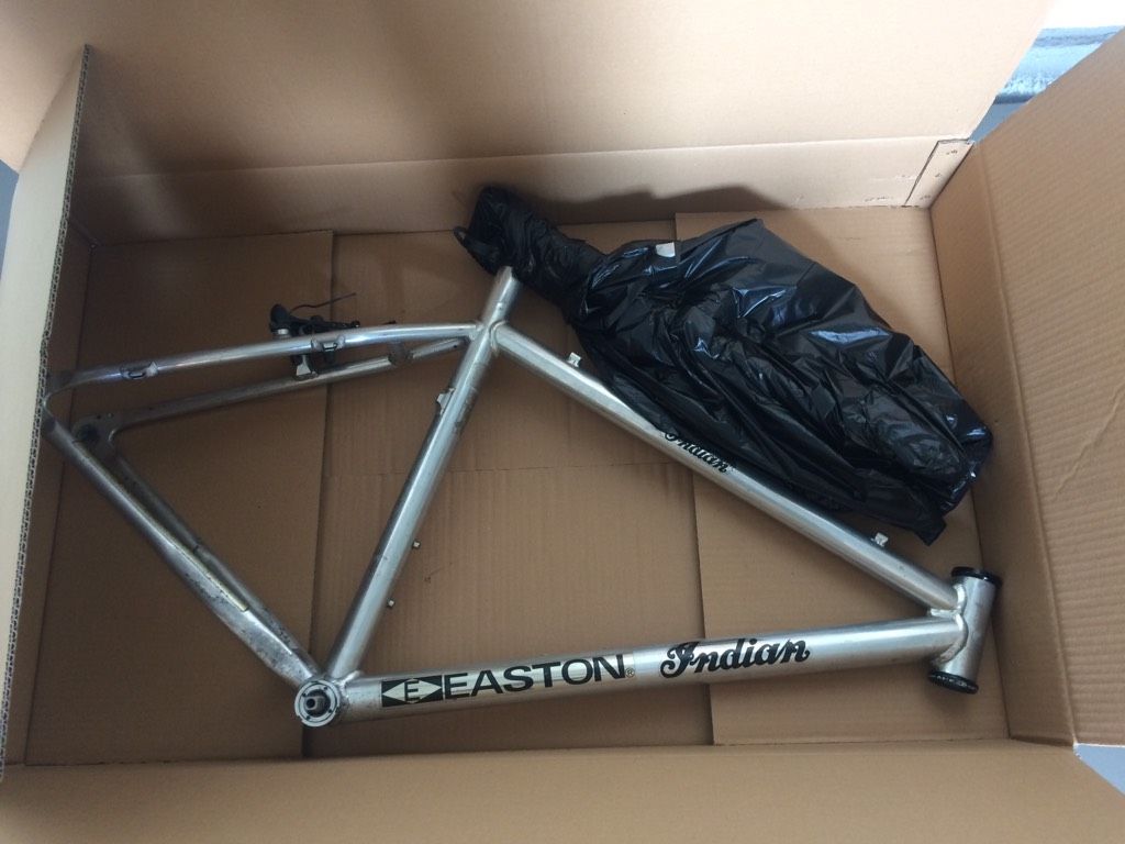

o_O Noch eins? Oh man... Und dann ein nich älteres, was ist die Rahmennummer? Könnte ich ja schon ein wenig neidisch werden :daumen:

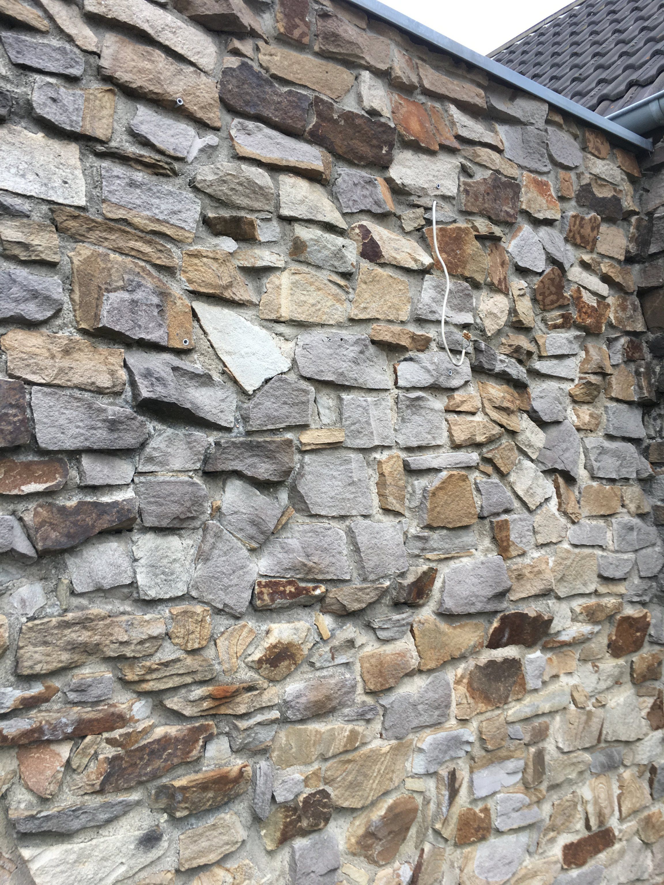

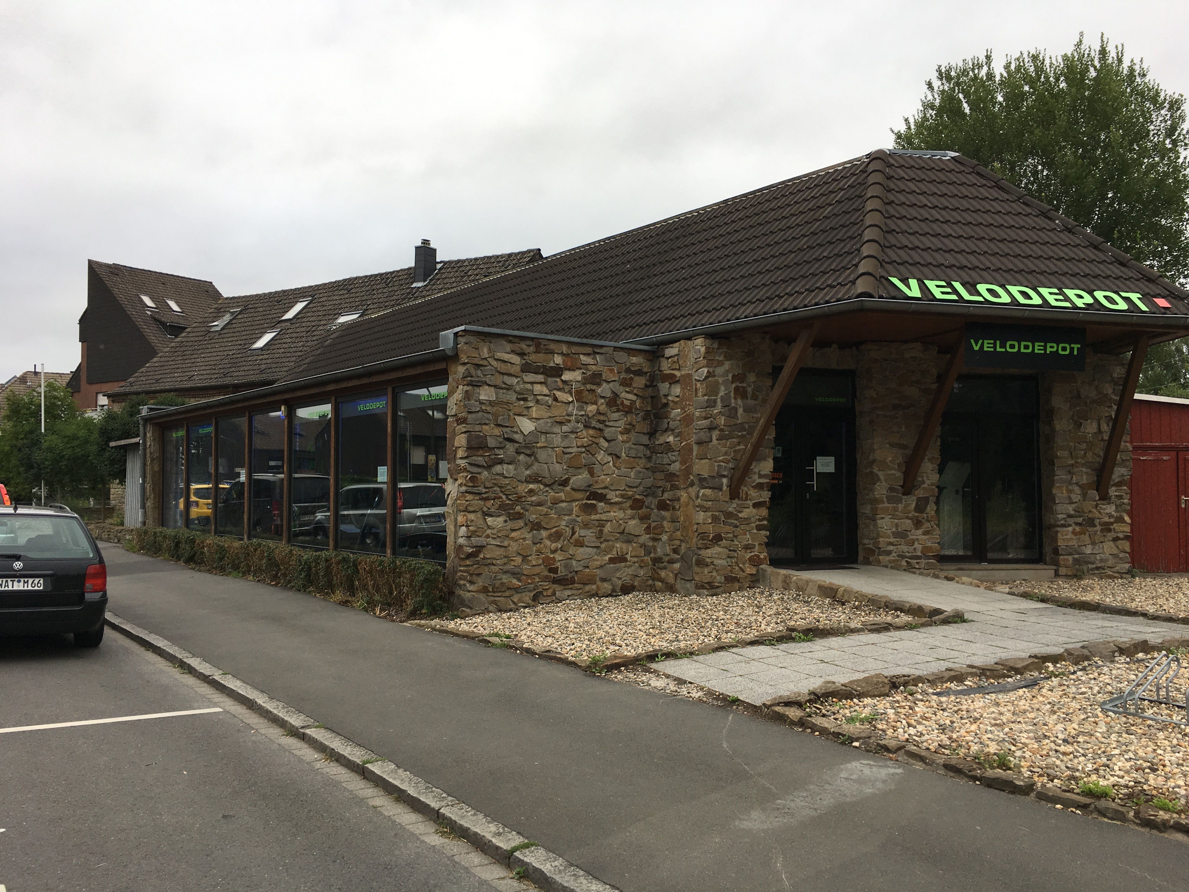

Der war doch in Doofmund,Stadtgrenze Witten.
Ich meine die hatten vor einigen Jahren sogar noch eine Indian Lichtwerbund draussen hängen.
Ich weiß die Rahmennummer noch nicht. Das Foto mit dem Rahmen im Karton hatte mir der Verkäufer geschickt mit dem Vermerk dass er es Mittwoch abschickt. Sobald es da ist, teile ich die Rahmennummer mit. Der Rahmen war so günstig, dass ich einfach zugreifen musste. Hab mit Porto jetzt 57 Euro bezahlt.... mit Syncros Lenker (frühe Version mit Shim), Alu-Starrgabel, Innenlager, Steuersatz, Vorbau, Sattelklemme und V-Brakes. Da konnte ich nicht nein sagen. Der wird auch diesmal aufgebaut. Du hast mich mit dem Indianer-Virus infiziert :dope:

Hatte es bei Ebay-Kleinanzeigen entdeckt für 50 Euro. Mein anderer Indian Rahmen hat ne leichte Delle im Oberrohr. Das war auch der Hauptgrund aus dem ich es noch nicht aufgebaut hatte. Aber das neue soll noch tip top sein. Der neue Rahmen ist ein 17 Zöller.
Hoffe er kommt noch diese Woche :)
Heute kam der neue Indian Rahmen bei mir an. Laut Seriennummer wieder ein 1993er und ebenfalls am 15.11. hergestellt, genau wie der andere. Nur diesmal mit "F" am Anfang und 13 am Ende. Also wohl am gleichen Tag hergestellt wie der Andere :eek:
