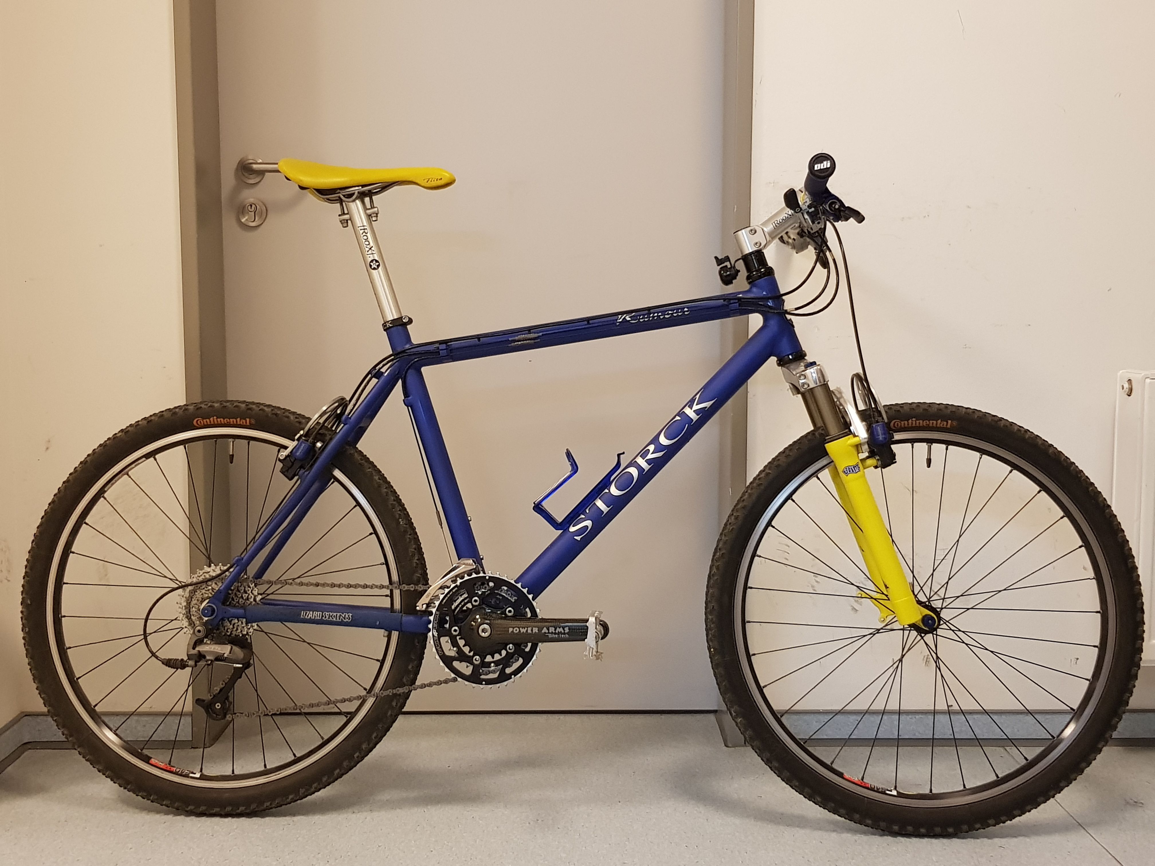

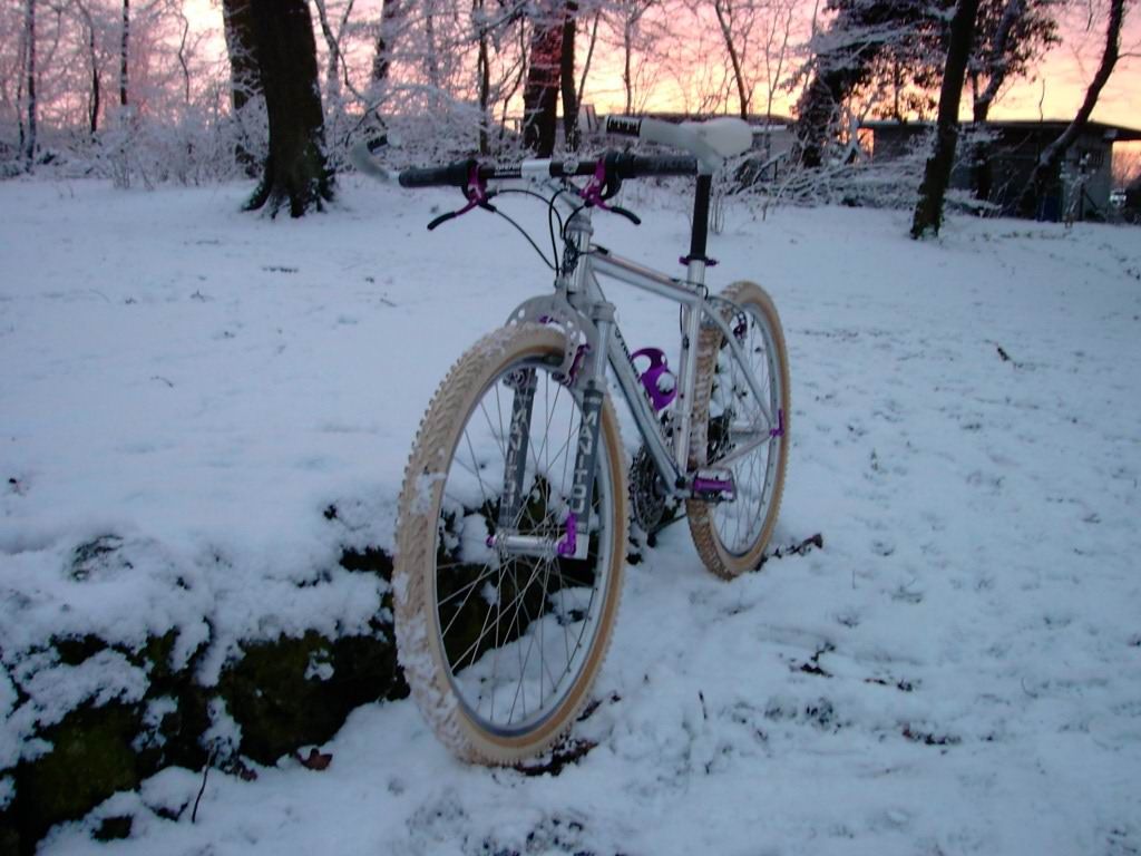

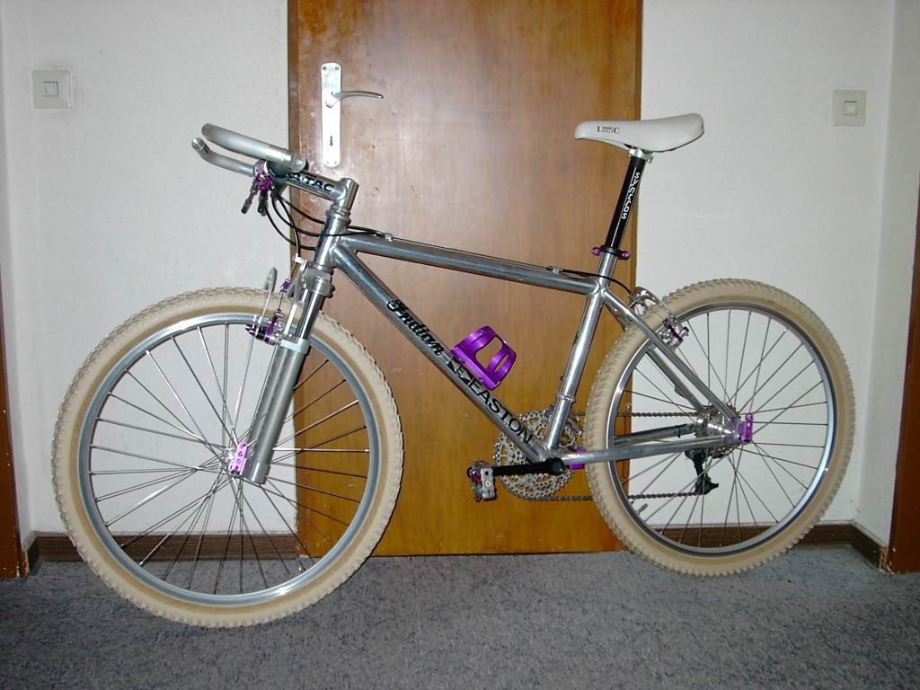

Ich hatte auch mal ein solches Indian in 16 Zoll. Hatte es mit Manitou 1 aufgebaut. Leider war es mir zum fahren eigentlich viel zu klein. Ich bin 185 groß.
Vor etwa einem Jahr habe ich dann auf Kleinanzeigen durch Zufall wieder einen solchen Indian Rahmen sehr günstig erstehen können. Glaube es ist ein 17 oder 18 Zöller. Bin mir gerade nicht ganz sicher. Der Rahmen wartet im Keller jetzt auch den Aufbau. 8-)

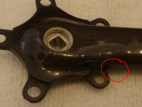

Der Kettenfangnippel auf der Außenseite des großen Kettenblattes muss evtl. auch angepasst werden:
Danke Armin, und schön das Du noch dabei bist im Thema. Da ich ja weiß das Du welche hast, hätte/werde ich mich eh deshalb nochmal bei Dir melden ;)

wirklich schön Aufgebaut das kleine INDIAN. Mir gefällt das Purple daran ;). Der "neue" ist optisch in einem schönen glänzenden Zustand. Ich drück Dir die Daumen das Deins mit den VariLite Rohren hält und nicht reißt. Der Rohrsatz ist ja recht anfällig, leider. Ich finde es klasse das noch andere die Marke mögen und Bikes aufbauen.

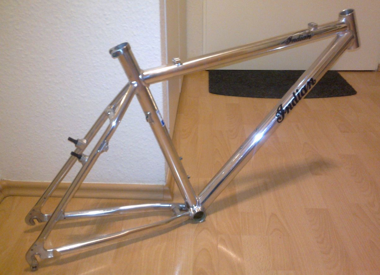

Ich scheue mich noch meinen mit Never-Dull und Chrompolitur zu polieren, ich habe Angst um die Decals. Da habe ich alles dafür. Kannst Du mehr dazu sagen, wie Du den poliert hast, und die Decals nicht kaputt gingen? Wie bist Du vorgegangen? Ich wollte das ja auch machen.
Dein "Neues" scheint ja auch älter als meins, Deins muss vor 1994 sein, was hat es für eine Rahmennummer?
Hmmm, ich schaue morgen im Keller mal nach wegen der Rahmennummer. Aber stimmt, es ist vor 94 gebaut worden. Denke so 91 oder 92 wird es wohl sein, dem Design der Decals nach zu urteilen. Alfton steht bei mir noch an den Ausfallern und es hat keine Materialbezeichnung am Zuggegenhalter.

Ja, es war top aufgebaut, zwar etwas zusammengewürfelt, weil ich Teile genommen hatte, die ich herumliegen hatte, aber die Parts waren trotzdem erste Sahne. Grafton, Ringle, White Industries, PBC Kurbeln, A-Tac Vorbau, XTR M900 Teile usw. Zu dem Zeitpunkt hatte ich noch etwa 15 verschiedene Mountainbikes. Da hatte ich auch entsprechend viele Parts auf Halde liegen um mal eben schnell ein Bike fahrbereit zu machen :D

Danke Armin. Ich hatte das Thema letztes Jahr schon mal gelesen, danke dass ich es nicht nochmal suchen muss. 108mm klingt nach Deiner Ausführung plausibel, und @Spezi66 hat das ja in seinem Post auch bestätigt. Also suche ich jetzt eins mit einer 108er Welle.
Evtl. habe ich nochmal Fragen zu den Besonderheiten der Kurbeln, ich frage Dich dann :bier:

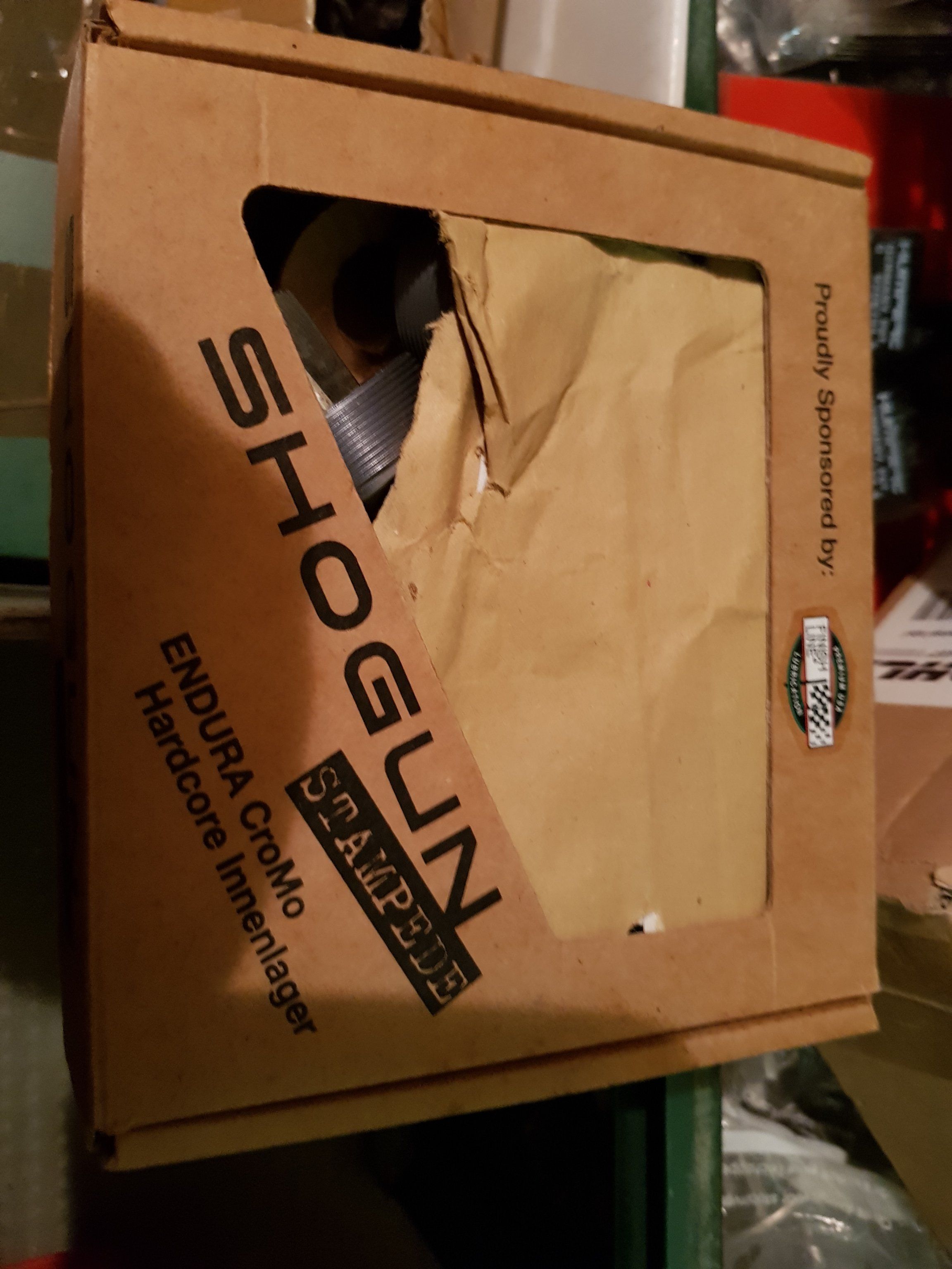

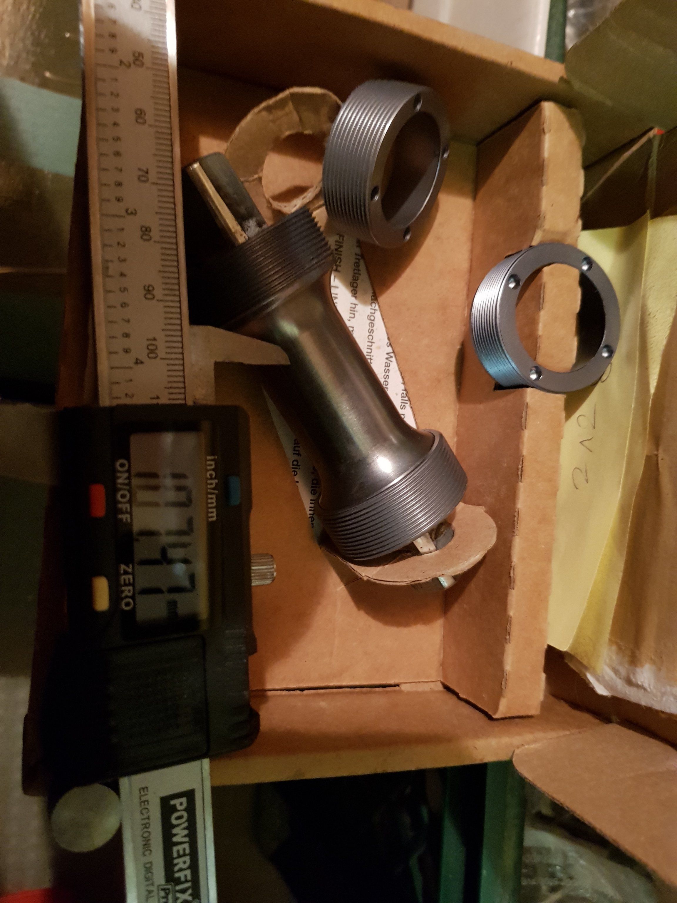

Nee, die Aufnahmen sind gleich. Ich denke, ein Paar ist Reserve. Das kam mal von einem ehemaligen Teamfahrer und der war ja an der Quelle.
Die Schalen habe ich heute auch zufällig bei MTB Kult als Ersatzteil entdeckt.
Das ist das einzige das ich von den Innenlagern kenne. Aber echt schwer ist es, oder? Über 200g, wenn ich mich recht erinnere. Für die Power Arms für mich zu schwer. Da hol ich mir die leichteste Kurbel der guten alten Zeit, und verbaue ein Innenlager was mehr als die Hälfte wiegt :D
Ich könnte sogar ein TUNE JU Titaninnenlager bekommen, aber das ist zum Fahren viel zu schade (und zu teuer). Also wird ein normales Tune Titaninnenlager verbaut.
