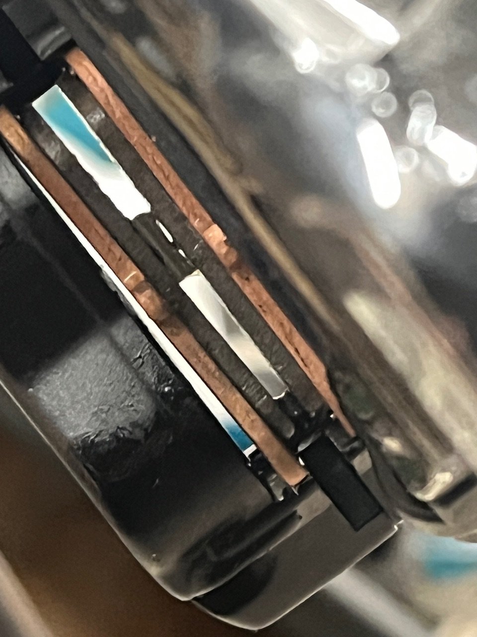

Ich hab leider ein bisschen ins Klo gegriffen und muss die Vorderbremse reklamieren. Da ist ein Grat im Sattel, der Belag bewegt sich nicht in seine Ausgangsposition. Schade.

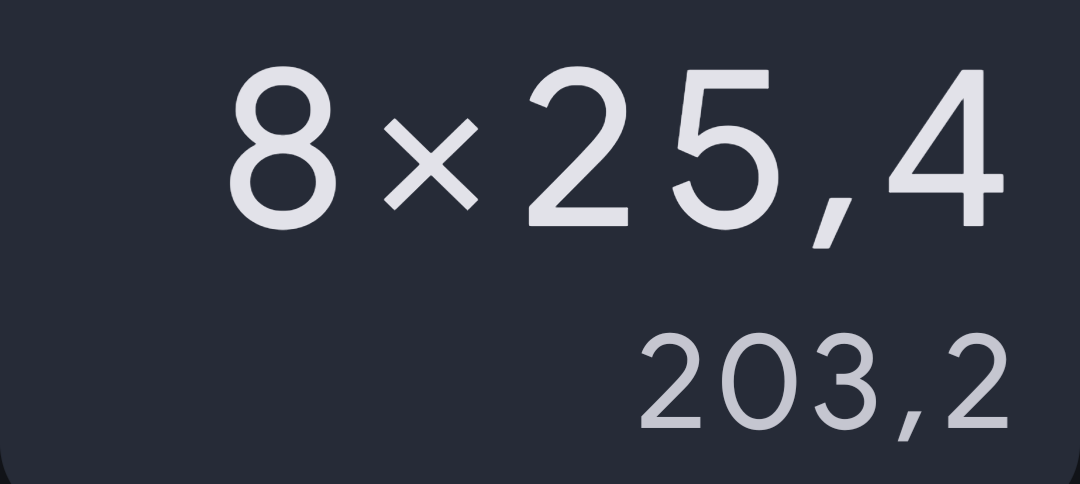

Wieso? Außer SRAM baut doch keiner 200er Discs. Und Unterlegscheiben gehen zwar, aber hat doch keiner Bock drauf.
200er Disks sind halt einfach viel logischer als 203.
Eigentlich ist 203 wirklich müll. Es gibt keinen vernünftigen Grund eine 203er Scheibe zu bauen und es hat auch keinen Vorteil.
Das einzige Argument dafür ist "das haben wir immer so gemacht."
Jetzt werd' doch nicht gleich so weltpolitisch.
Aber ja. Es stimmt nämlich keine einzige andere Angabe damit überein.
Und die Rechnung 140+(20*X) ist halt viel einfacher.
