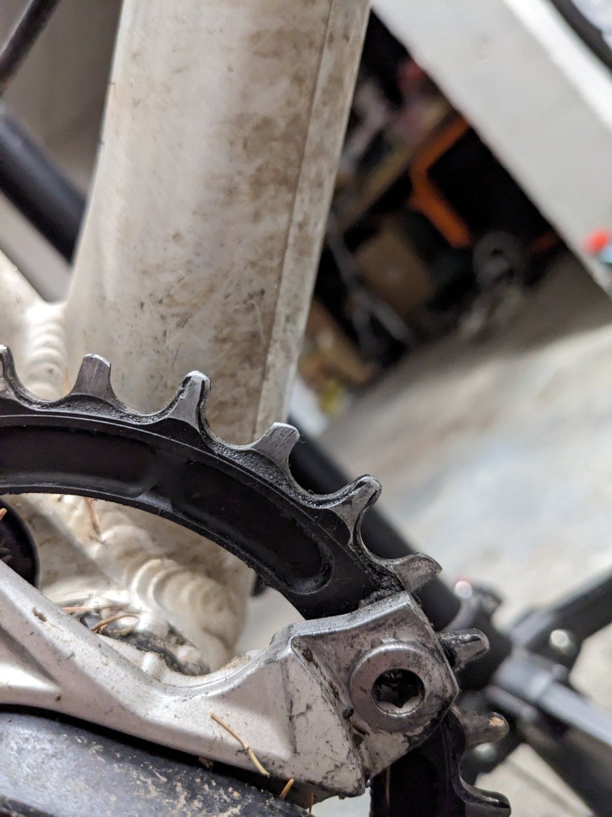

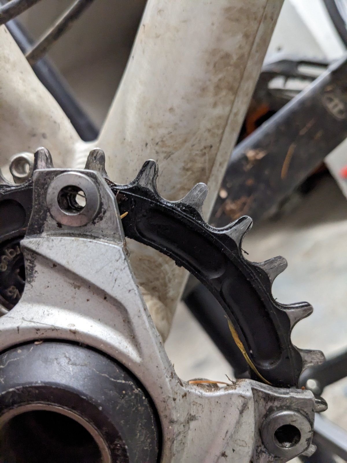

Nach 4.500km registriert dass das Kettenblatt vom selbst aufgebauten 1x11 Antriebsstrang aus Alu und nicht Stahl ist und komplett im Eimer sein muss.
Das lief im Kopf etwa so ab:
  • "das sieht ja noch echt gut aus, gar keine Haifischzähne zu sehen. Jetzt Mal wieder auf die erste Kette zurückwechseln damit sich alles gleichmäßig abnutzt."
  • "Warum laufen die Wechselkette und sogar ne neue kette auch mit neuer Kassette so laut und rau unter Last?"
  • "Bleibt ja eigentlich nur noch das Kettenblatt übrig. Aber kann doch nicht sein dass das schon durch ist. Die Stahldinger halten doch ewig."
  • "Was hab ich damals vor Jahren eigentlich vorne verbaut?"
  • "Ach Guck Mal, das ist ja aus Alu. Und es gibt ja praktisch auch so gut wie keine Stahl-Kettenblätter mit 104er LK und 30Z."
:awesome:
