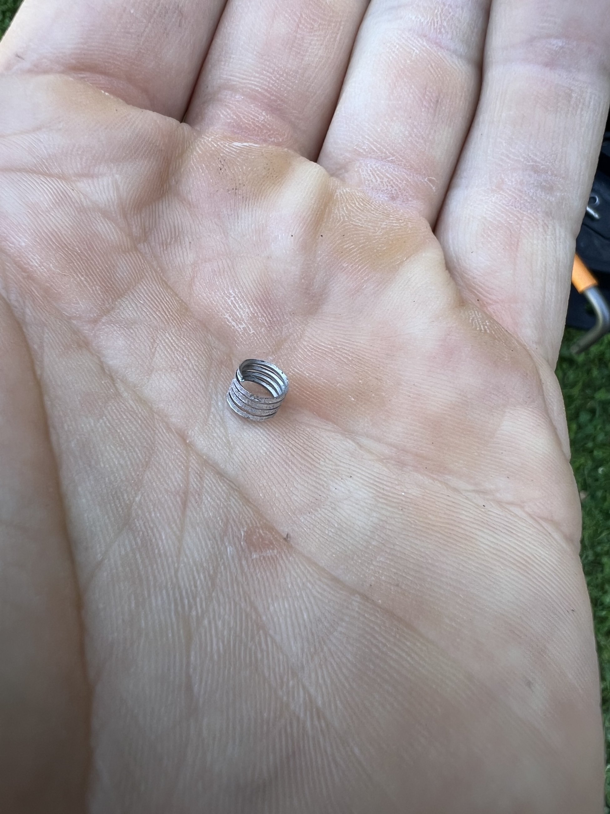

Mir ist vor kurzem ein Kolben der XTR zerbröselt. Beim Tausch auf die Ersatz-XT hatte ich plötzlich das Gewinde der Bremssattelsufnahme des Castings in der Hand. Gabel war gerade einmal zwei Monate alt. Schrauben waren wohl zu kurz
Das oben sieht aber eher wie ein Helicoil aus, oder täuscht ich mich? Falls dem so ist,kannste das in einer Werkstatt neu rein machen lassen.
Nope, das ist das Gewinde was so in der Schraube hing. Täuscht tatsächlich etwas. Sieht massiver aus als es wirklich war. Konnte man mit den Fingern auseinander bröseln. Hab‘s aber mittels Helicoil reparieren lassen, war etwa 490€ günstiger als ein neues Lowerleg :rolleyes:

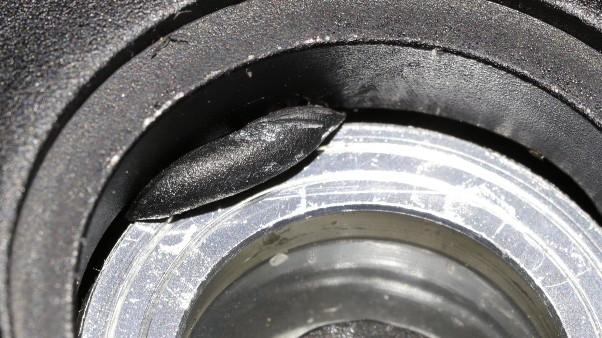

Ich habe zwei Shimano Mineralölflaschen, die erkenne ich blind. Dann eine Dot 4 von SRAM und die 4.Flasche von Dynamics hatte ich als Dot4-Medium in Erinnerung. Mit letzterer hab ich nach dem Kürzen der Leitungen entlüften wollen. Mit Bleeding stehe ich eh und je auf dem Kriegsfuß, da wurstel ich jedes mal eher dran rum, als das ich weiß, was ich da tue. Bislang lief es immer gut, aber diesmal sollte das Bike schnell vorm Urlaub fertig werden. War dann halt nichts, weil die Kolben nicht mehr zurück gingen und der Bremshebel "matschig" reagierte. Also stellte ich das Bike zur Seite und nahm ein anderes mit in den Urlaub. Und weil ich die Sauerei im eingebauten Zustand zu entlüften nicht nochmal haben wollte (vielleicht auch nur meiner Unkenntnis geschuldet), habe ich jetzt eine für mich easy zu entlüftende Shimano SLX verbaut. Beim aufräumen von dem ganzen Bleedingkram ist mir aufgefallen, das auf der 4. Flasche Dynamics Mineralöl draufsteht :ka:
