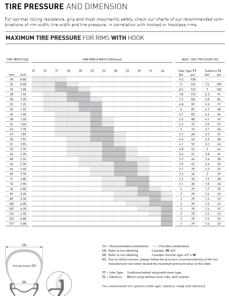

die Tabelle funktioniert vielleicht auf der Straße...
die Kombi von 28mm Reifen auf 25mm Felgen fahre ich bei 2,8 bis 3 bar... je nachdem was ich vor habe geh ich sogar noch etwas drunter.
Für reine Asphalt-Orgien gehe ich dann auf 3,5. Alles andere fährt sich dermaßen hölzern, dann kann ich auch gleich nen Kutschenrad einbauen.
So richtig ergibt das aber keinen Sinn. Hab erst meinen 2.40er Reifen auf 30mm Felge montiert. Laut Tabelle maximal 2.2 bar. Bei 4 bar hats auch nix zerrissen. Fahren würde ich damit aber ned wollen
Rechne mal mit 2,5 facher Sicherheit bei den Schweizern 😉. Dann sind wir bei 5,6 bar. Für andere Marken könnte es da schon eng werden mit "sische ist sische"
10bar im Booster sind im 40er Reifen grad mal 2,7bar gewesen.
Und bei einem 60+mm Reifen ist das dann noch weniger.
Ich hab das mal ausgerechnet, für den Reifen kann man ja in etwa einen Torus mit 60mm Durchmesser annehmen. Da kommt bei einem 29" dann ca. 6,1 Liter Luftvolumen raus.
Der Schwalbe Tire Booster hat 1,15 Liter Volumen, beim erlaubten Maximaldruck von 11 Bar ergibt das 12,65 Liter. Wenn das alles ohne jeglichen Verlust in den 29" Reifen geblasen würde, dann wären wir bei knapp über 2 Bar Reifendruck.
(Wobei in dem Fall der Reifen und der Luftakku ja eine Einheit bilden, man das Volumen davon also eigentlich auch noch dazu rechnen müsste)
