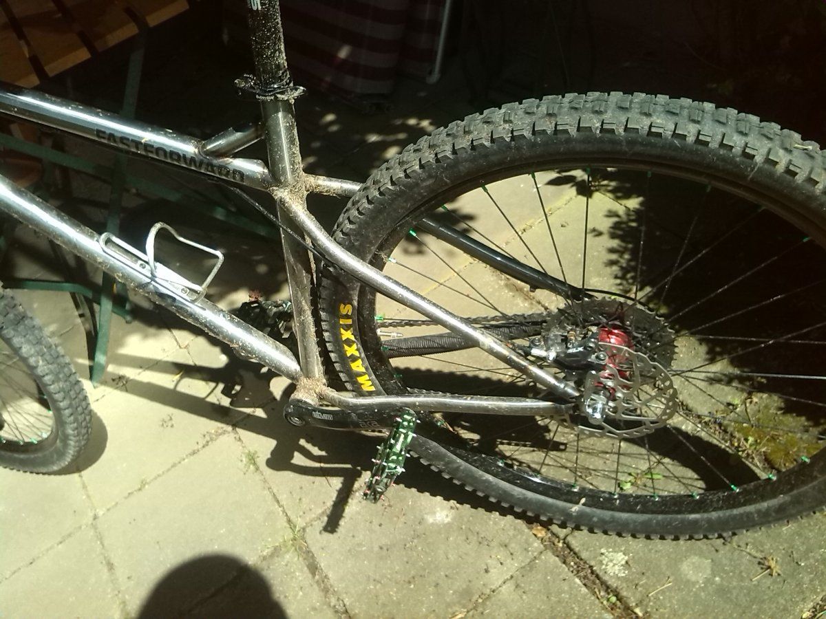

Ich bin zufrieden mit meinem Rahmen.
Ich denke, das ich durch meine 30.9 Stütze mit Shim ggf. weniger Probleme mit Übermaß habe.
Das HR ist mir ein Mal verrutscht, dann die ganze Ballerei in Finale nicht mehr.
Jetzt such ich noch einen L Rahmen für einen Freund...da hätte ich gerne einen Funktionierenden...

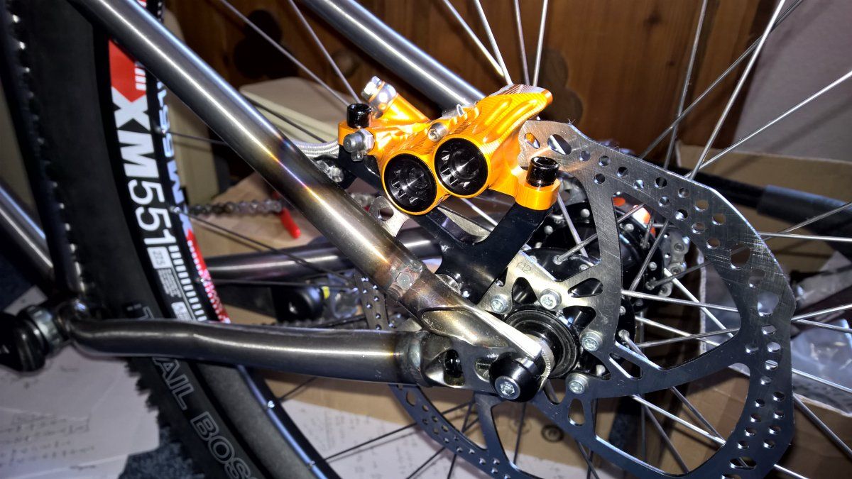

Du kennst den Rahmen aber? Die Ausfallenden haben verstellbare Anschläge, so dass nach vorn nichts wandern kann. Das HR verschiebt sich durchs Bremsen im bremsseitigen Ausfallende nach hinten. Da kannst Du nichts ins Ausfallende stopfen. Einzige Lösung ist die Verbindung des Verstellbolzens mit der schwarzen Aufnahme für die Achse (wie nennt man das Dinge eigentlich?). Dazu dann noch zwei Nasen, die das ganze Teil im Ausfallende führen und gegen Verdrehen sichern. In eine dieser Nasen muss dann der Bolzen. Eben genau so, wie auf der Antriebsseite, nur eben ohne Gewinde und und ohne Schaltauge. Das schreibe ich aber schon zum dritten Mal.
Dass es beim Tremonia hält, ist klar, da sind die Kräfte geringer (kleineres Laufrad). Wenn es flowig ist, macht das alles auch nix, nur im Verblockten, wo man halt kontrolliert fährt. Geht zumindest mir so.
Damit die Kette gespannt ist (1x1) muss ich mit der Nabe fast bis ans Maximum nach hinten, ich bin mal sehr gespannt, ob das hält.
Wenn man einen Führungsblock für die linke Seite wie das Schaltauge konstruiert, müsste man erstmal überschlagen, ob die kleine Schraube zur Verstellung überhaupt ausreichend wäre und nicht abreißt, bzw das Gewinde.

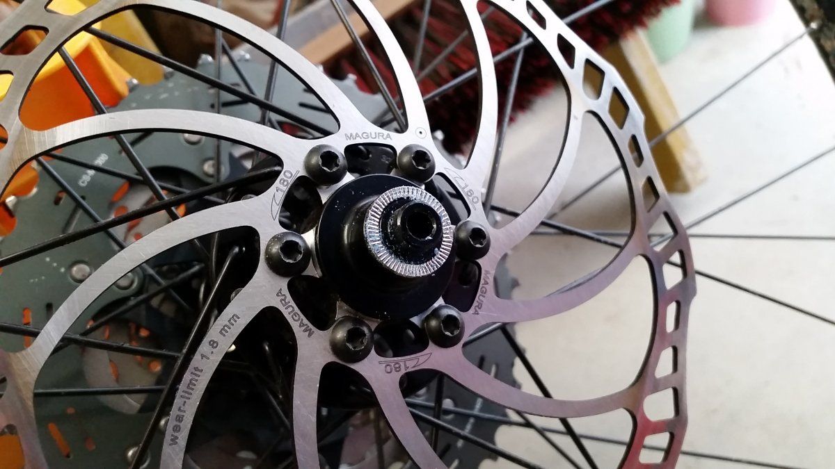

So, jetzt hält alles.
Ausser das bisschen Spiel des Spanners in der Nabe.
Eine Dose Perlenbacher Edelpils geopfert - 10cm langer Shim mit 5mm Spalt, oben gebördelt. So ist der Flex bei der 8cm Einstecktiefe auch geringer :).
Ich denke das sollten auch diejenigen, bei denen die Stütze durch anknallen hält, mal überdenken - auf Dauer ist es nicht gut fürs Sitzrohr, wenn die Stütze darin immer leicht arbeiten kann.
Damit die Kette gespannt ist (1x1) muss ich mit der Nabe fast bis ans Maximum nach hinten, ich bin mal sehr gespannt, ob das hält....
Das wird nie funktionieren. Als ich noch Singlespeed fuhr, ging das nur mit hässlichem Alfinespanner. Die Kette längt sich nach wenigen Kilometern (u.U. schon während einer Ausfahrt) so stark, dass sie abspringt - und bei deiner Einbausituation hast du kein Fleisch mehr um nachzustellen. Spätestens dann musst du kürzen...

@SKa-W: Schau Dir einfach das Schaltauge an und dann diese dicke schwarze Scheibe, die auf der anderen Seite ist. Dann denk Dir ein Zwischending davon, also letztlich das Schaltauge ohne Vorrichtung für das Schaltwerk, ohne Gewinde, dafür mit Sackloch für den Inbus-Kopf der Achse. Das sollte es sein.
@imkreisdreher: Auf der Antriebsseite hält es doch auch und ich denke nicht, dass das Verstell-Gewinde hier hohe Lasten aufnehmen muss. Das Teuerste daran wäre wahrscheinlich das Eloxal. Es sei denn, dafür findet sich auch noch ein FFWD-Besitzer ;)
