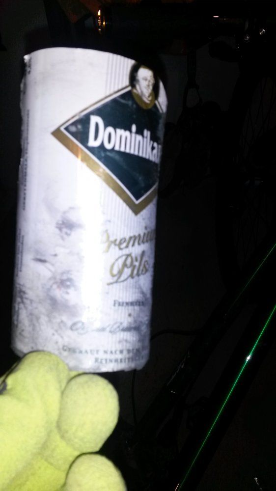

kannst du bitte mal ein Bild von der "Bierhülse" posten wenn se fertig ist... merci :bier:

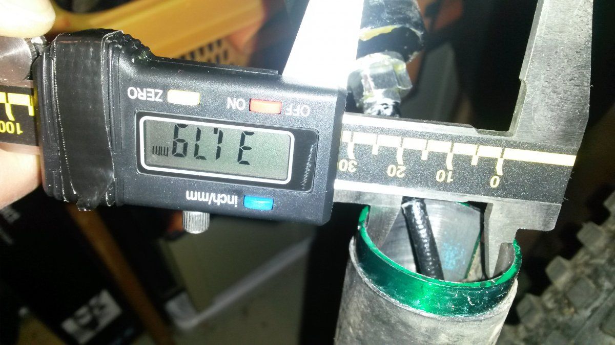

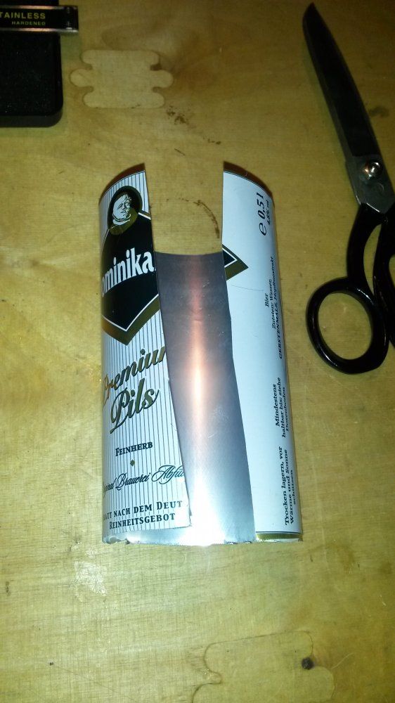

Anbei ein paar schlechte Handybilder wie gewünscht : leider ist es wohl so, dass das Rohr etwas zu weit ist. Auf jeden Fall im oberen Bereiche. Mit ein bisschen ruckeln ging Sattelstütze und Bierhülse ohne Probleme zusammen rein. Sch...ade sag ich da.:wut: Mit einer gescheiten Schere kann man das ohne Probleme hinbekommen. Hülse war dann 12 cm lang.

Ja, es ist natürlich wichtig, die beschichtete Oberfläche der Dose zum Rahmen hin auszurichten. Dosen sind IMHO aber immer beschichtet, damit das Bier nicht rostet bzw nach Alu schmeckt.
Bierdosen werden gewöhnlich aus Weißblech gefertigt. Das ist verzinnter Stahl. Im Stahlrahmen sollte das also nicht gefährlich werden. Die Stütze selbst ist ja eloxiert. Auch hier sollte eigentlich nichts passieren.
Simpler Test: Dose ankratzen oder abgeschnittenes Stück in eine saure Flüssigkeit geben (z.B. Essig). Wenn es rostet, ist es Stahl. Wenn es nicht rostet, andere Dose kaufen und weiter probieren. Das kann gerade im Sommer auch Vergnügen bereiten :D
Da in DE alle möglichen inhaltsstoffe auf aufgedruckt sind, steht da auch irgendwo woraus die Dose selber ist. Das premium Aldi z.B. aus Alu.
Etwas Schmierung im Sitzrohr verhindert festgammeln ganz gut.
