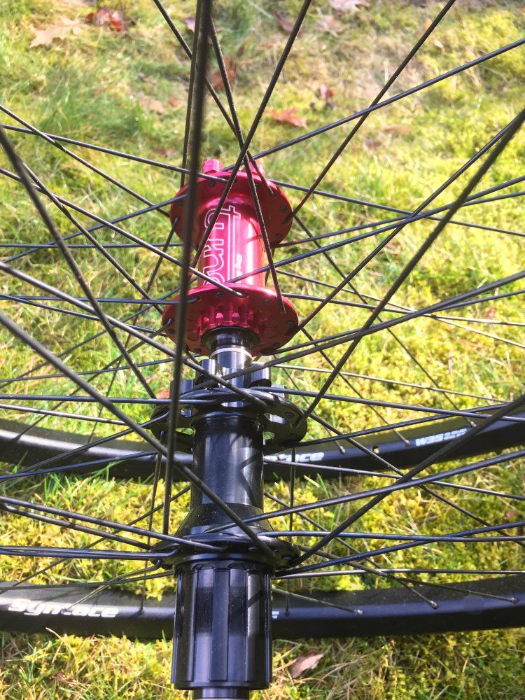

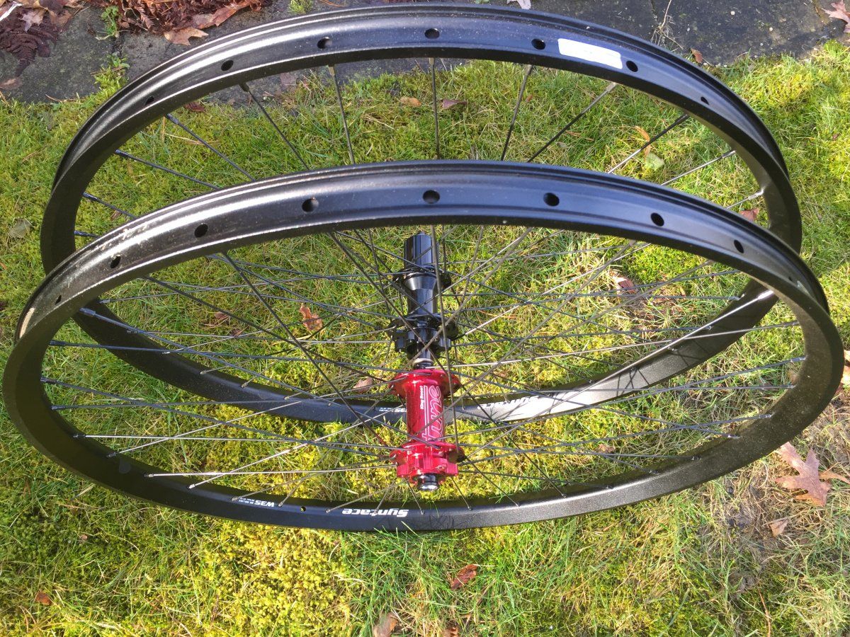

Habe heute mein Hinterrad bekommen: Magura 440 Nabe 32-Loch (= DT 440er) mit Alu Freilauf dazu XM481. Gewicht: 1025 g
Habe meinem Laufradbauer gesagt, dass es halten soll ;-) Auusserdem wollte ich eine breite Felge. Ich werde nicht rumspringen damit.
Meines ist ja schon länger da:
Bike Components...
Soweit ich weiß gibt es die Naben nicht in meiner Wunschgröße, lt. Syntace QR veraltet, deswegen aus'm Programm & Boost noch nicht lieferbar...
Deswegen Naben die mir günstig vor die Nase gelaufen sind.
1xTune King Boost
1xDT Swiss 240s
