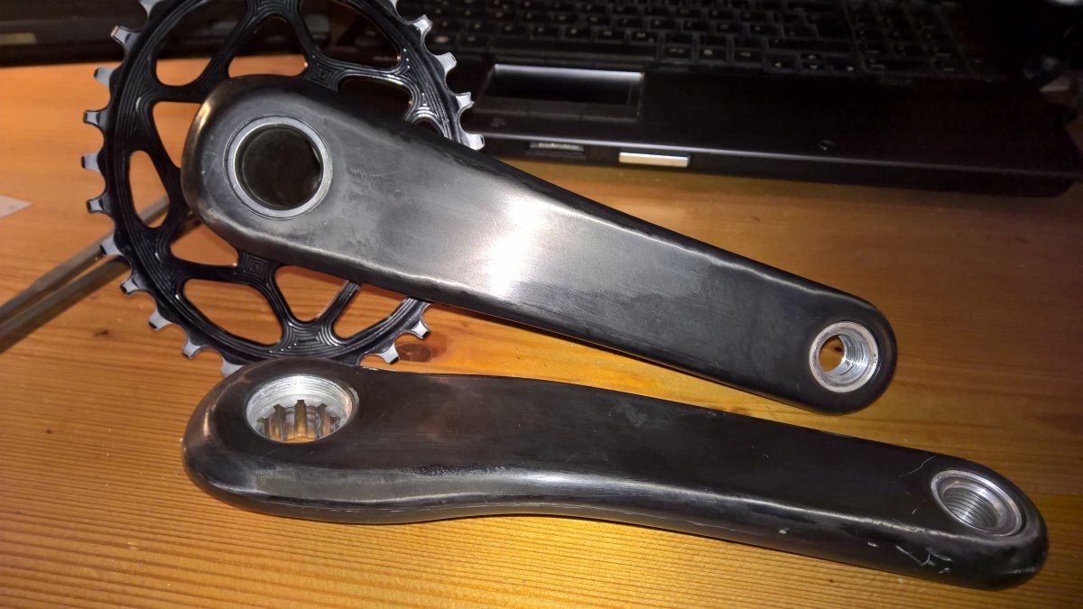

So, mal wieder was geschafft: Ich wollte so viel Lack wie möglich erhalten... (gebrauchte Kurbel, Decals entfernt).
Irgenwie muss man sich die Wartezeit versüßen...
Irgenwie muss man sich die Wartezeit versüßen...Anhang anzeigen 464920
Sag doch noch welche Technik du angewendet hast nachdem der dicke Schutzaufkleber runter war.
Schleifflies oder Nassschleifpapier oder was?
Sieht gut aus.
Also ich habe mit einem Cuttermesser (war meine Alternative zu einer Ziehklinge) die Decals abgeschabt, dann mit Nassschleifpapier geschliffen und anschließend poliert. Leider ist der Abtrag nicht so gleichmäßig gelungen, ich bin teilweise beim Carbon angekommen. Das war mir jedoch weitestgehend klar und ich bin so zufrieden, die Kurbel sah schon etwas unschön aus, da sie gebraucht ist.
