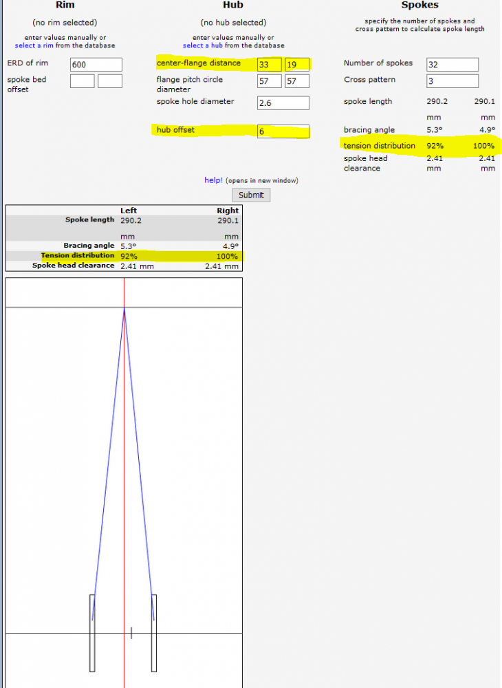

Die i35asym ist für das HR des Fastforward ungeeignet, es führt die Vorteile der versetzten Nabe ad Absurdum, nur als Nebenbemerkung.
Naja. Das stimmt so nicht ganz.
Der Flanschabstand der meisten Naben ist etwa so: Ca 35mm links und 22mm rechts (bei tune am schlimmsten 37-21), also ca 13-15mm Asymmetrie.
Die 6mm vom Last Hinterbau machen das Verhältnis besser.
Die 4,5mm Asymmetrie der i35 Felgen machen es eben noch besser ... Aber die gemeinsamen 10,5mm sind immer noch nicht über den Mittelpunkt der Nabe hinaus. Ist also empfehlenswert asymmetrische Felgen zu verwenden. (WTB, Syntace etc ... Ach ne Syntace nicht. gibt ja keine QR Kappen mehr)

Oh. Ich muss mich korrigieren.
Der 6 mm Versatz und der versatz der Felge zählt ja bei der Differenz der Flanschabstände doppelt. Könnte also doch eng werden mit asymmetrischen Felgen.
@imkreisdreher hat recht.
Na toll, jetzt haste mich komplett verwirrt:D Es ist glaub mal wieder an der Zeit, dass wer ein Bildchen zum besseren verständnis malt:)
Hier mal für eine Hope 4
