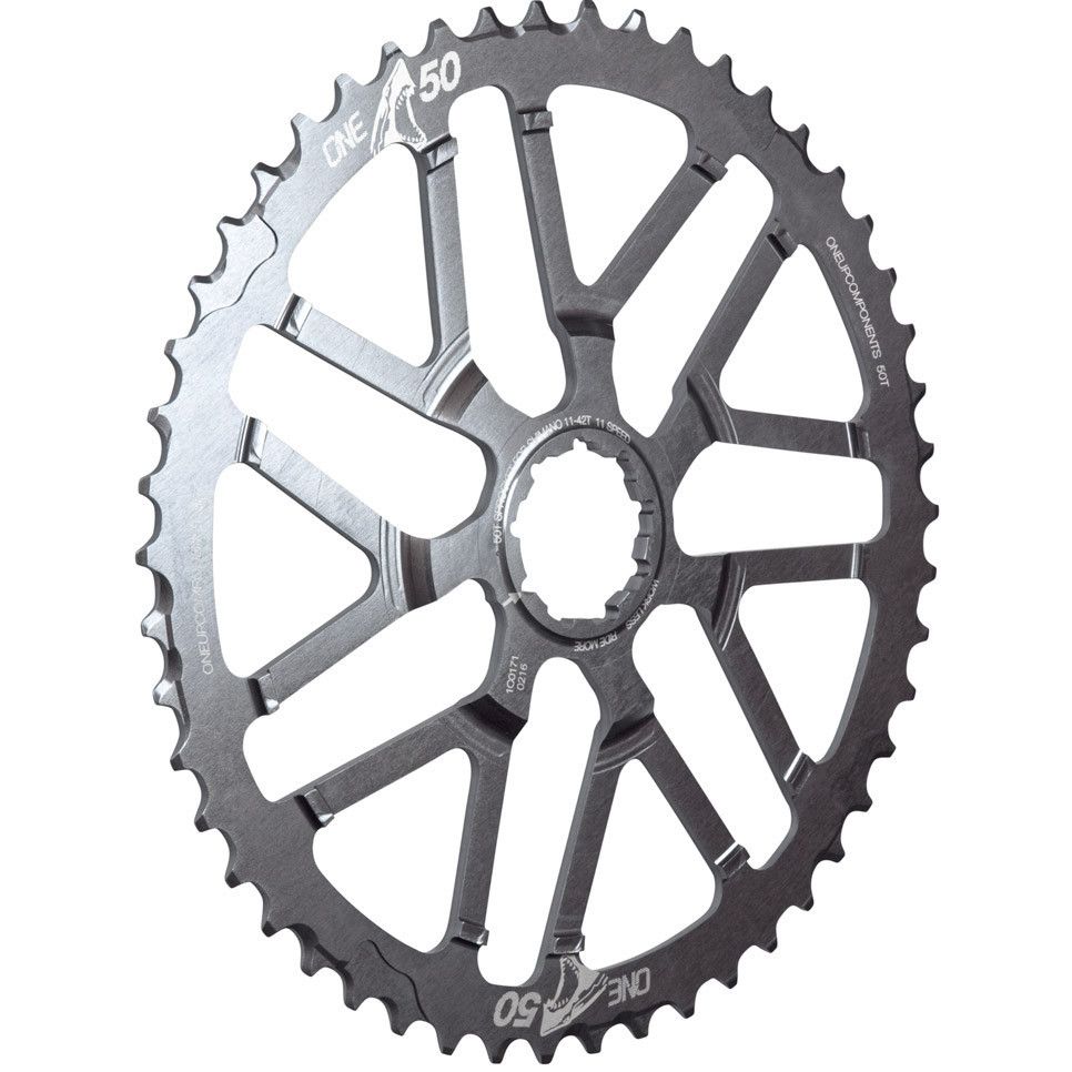

Wie war das nochmal mit der Kettenlinie bei verschiedenen Kettenblattgrößen?
Es gibt ja jetzt das hier:
http://int.oneupcomponents.com/collections/all-products/products/50t-shark-sprocket-18t-1x11
Das könnt man ja mit 36/38z fahren :D
