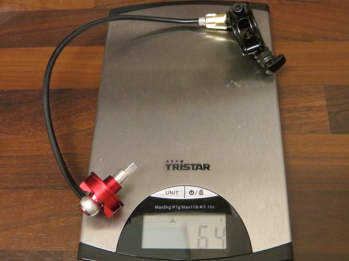

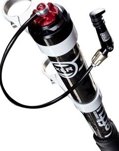

Hey Leute, ich hoffe ihr könnt mir weiterhelfen.
Ich fahre eine 29er Speed XLR Carbon (müsste Baujahr 2012 sein).
Da ich den Lockout quasi nie nutze, überlege ich die Fernbedienung komplett zu entfernen.
Ich könnte gegen PBR tauschen, dazu müsste ich aber die kompl. Dämpferpatrone tauschen. Bringt nix und will ich nicht.
Kann ich die Leitung auch einfach entfernen und mit einer Art 'Blindschraube' das Loch verschließen?
Hat das schonmal jemand gemacht? Was könnte man da gewichtsmäßig einsparen?
Außerdem würde ich gern den roten Rebound-Versteller schwarz eloxieren lassen. Hab aber kein passendes Manual zum Demontieren gefunden. Geht das von außen ab oder muss ich die Lefty öffnen?
Thanks in advance!

Lass es lieber. Das macht keinen Sinn.
Fährst du das ganze mit einem Matchmaker für Sram-Schalthebel-Bremshebel?!
Dann würdest du nur die Leitung/Anschluss sparen, da du ja weiterhin eine Klemmung dafür benötigen würdest. Also sogesehen keine 20g.
An der Lefty den Lockout zu entfernen geht ja sogesehen nicht. Das System öffnet die Gabel ja nur unter Druck.
Auseinandernehmen und eloxieren geht jedoch schon.
Neh, fahre Shimano, habe also die ISpec Schelle und die Lockout-Schelle.
Ok, ist also wie z. Bsp. bei der SID. Wenn man den Lockout einfach ab macht, ist die Gabel blockiert. Da konnte man aber intern die Feder aushängen, damit sie nicht blockiert. Geht das bei der Lefty nicht irgendwie?

Da die lefty nur "auf Öl Druck " auf macht ist es eben nicht nur ab machen und dicht machen... Da würde ich eher jemand suchen der seine PBR tauschen will
Gesendet von meinem E2303 mit Tapatalk
du müsstest aus optischen gründen den leitungsanschluss entfernen, sonst sieht es sehr mäßig aus. den bolzen, der die druckstufe aufdrückt, müsstest du irgendwie fixieren oder durch einen längeren ersetzen, der sich nicht mehr bewegen kann.
alles nicht unmöglich, aber ich würde auch eher die gabel oder die patrone tauschen.
Danke. So in die Richtung habe ich es vermutet.
