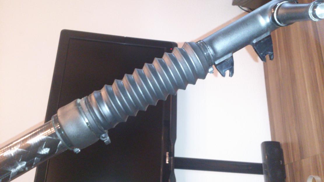

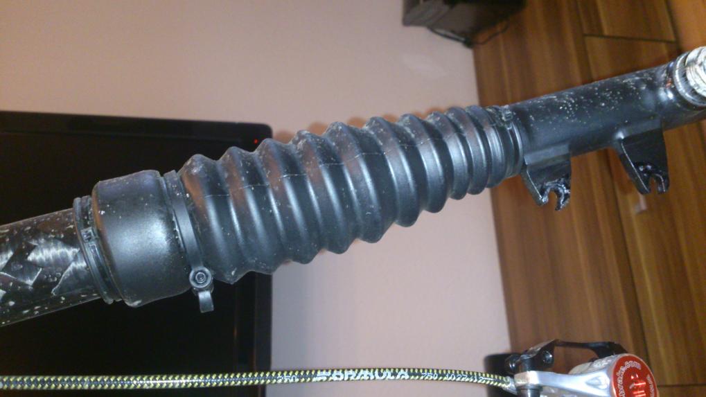

wenn es dir nur ums Gewichtstuning geht, kannst du auch den vorhanden Balg um 3 Wülste kürzen, dann kommst du ebenfalls auf´s Gewicht(s. Foto)

NeoRC und ich haben jetzt beide den schmalen Balg aufgezogen und es sieht deutlich besser aus. :daumen:
Der Originalbalg war übrigens 17gr. schwerer.
