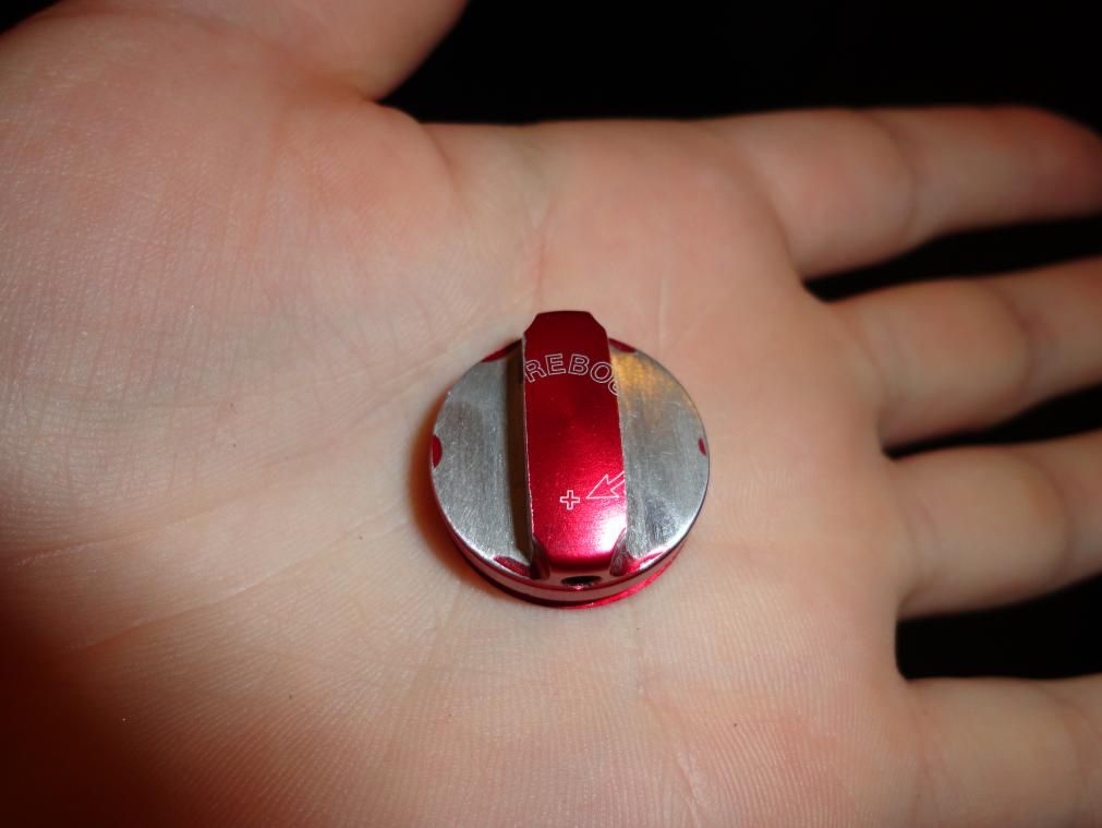

ich würde gerne den roten zugstufen verstellknopf entfernen und gegen eine carbon abdeckung tauschen.
hat das schon mal jemand gemacht ?
kann wer so eine abdeckung bauen ?

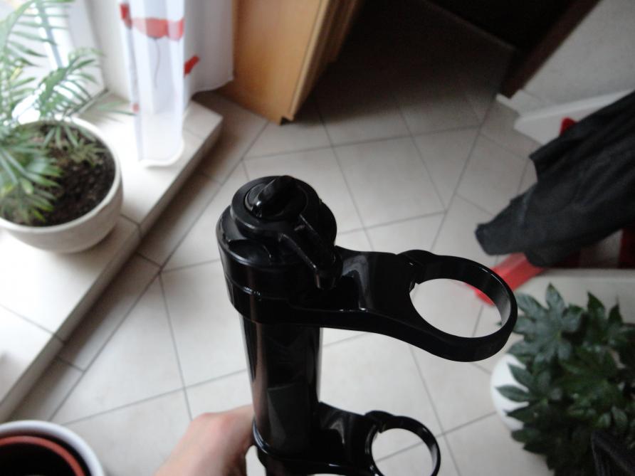

Wie wäre es mit dieser Lösung?
