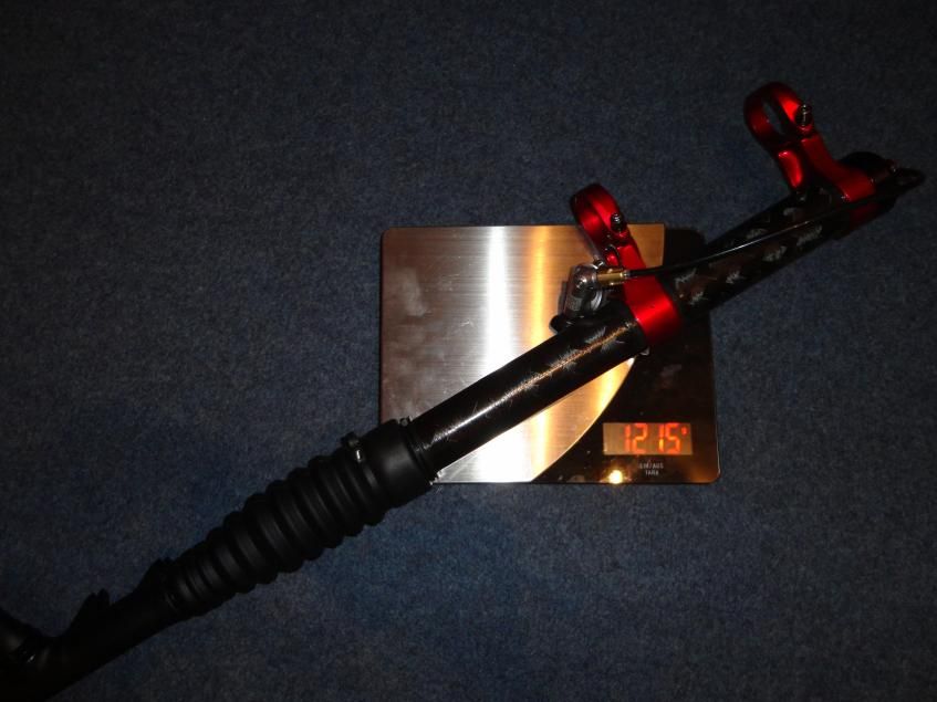

was willst du denn tunen? gewicht, funktion, optik, haptik?
Also Xloc-hebel an den linken SRAM Shifter, Leitung abmessen, kürzen und neu befüllen. Bleiben noch die Bremsleitungshalter wegmachen und durch Kabelbinder ersetzten ( Kabelbinder um die Leitung rum, Alu-Beilagscheibe über beide Enden und die entstandene Schlaufe festziehen ) Evtl die C`dale Plastikspacer an der Kartusche entfernen und durch nen Korken gleicher Länge ersetzen. Alles weitere braucht jetzt Cannondalewerkzeug, eine Drehbank, Gabelöl verschiedener Viskositäten und Nerven
Danke. Wie viel Gewicht könnte man ca. noch einsparen?
nein, scherz beiseite - mich würde es auch interessieren wo da so viel gehen soll. der x-loc ist noch dran, der neue faltenbalg, kein schraubentuning...
