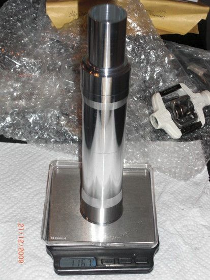

was haltet ihr davon...lefty ist aus dem flash,mit hellöre schaftrohr....
