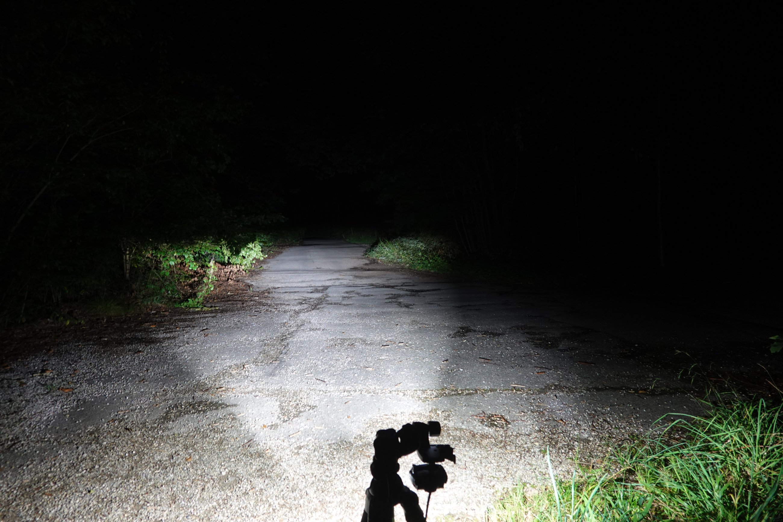

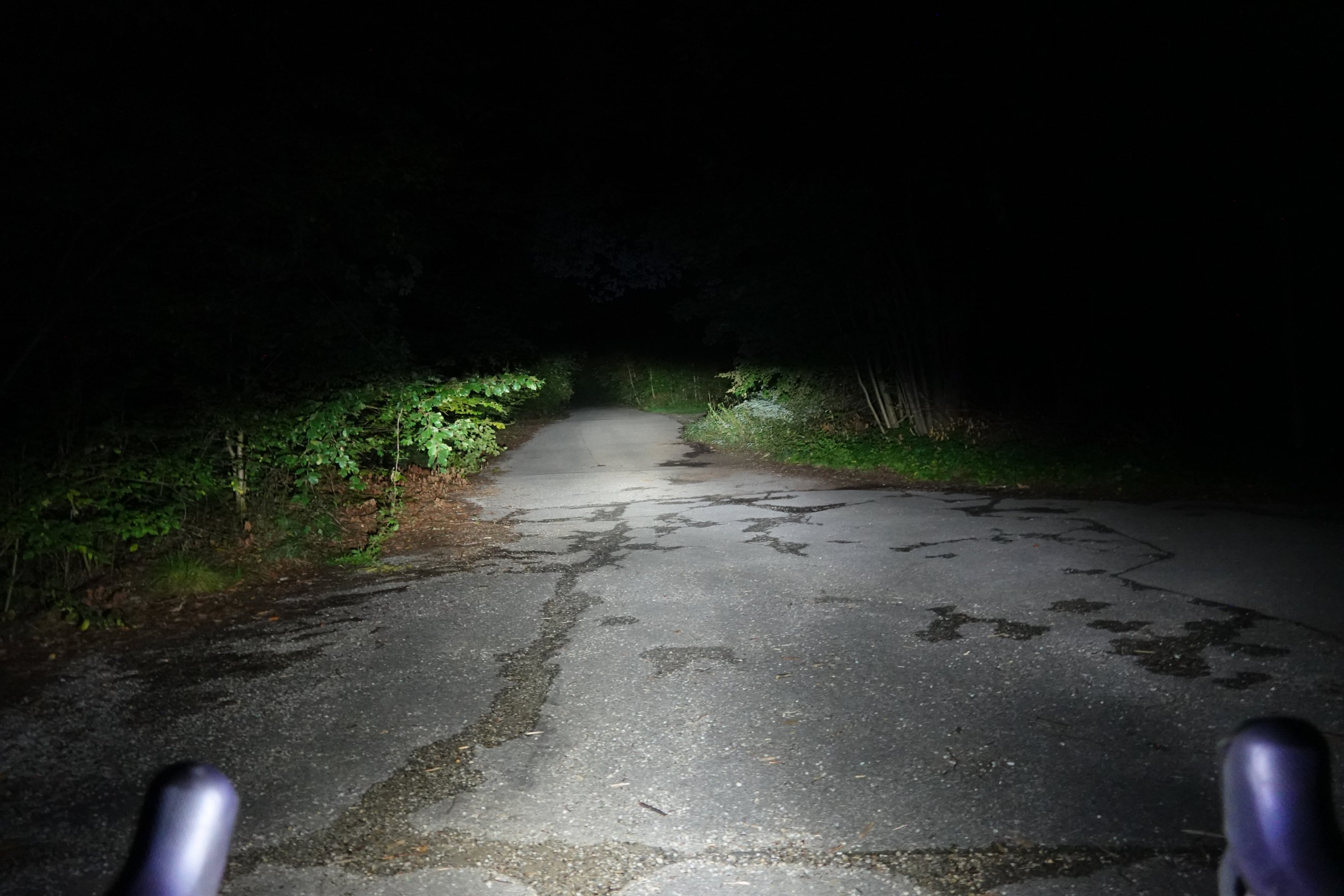

Die Ausleuchtung der SL AX und der M99 ist sehr ähnlich. Die M99 ist etwas fleckiger, was aber in der Realität nicht groß auffällt. Hier zwei Fotos mit identischen Einstellungen aufgenommen von meiner SL AX (alt) und der M99 (ebike-Variante, Ausleuchtung sollte aber gleich sein)
SL AX
M99 Pure+:
Die M99 ist an einem Rad mit Federgabel montiert, drum ist sie in unbelastetem Zustand (wie auf dem Foto) ein kleines bisschen zu hoch eingestellt. Der Unterschied ist aber nicht groß.
Die ist im Vergleich etwas zu niedrig ausgerichtet, man sieht es ist gar nicht so einfach das korrekt zu machen. Ähnlich niedrig die M99 Pure+ (hier nicht mit maximaler Helligkeit, weil nur an 7,4V betrieben statt 12V:
