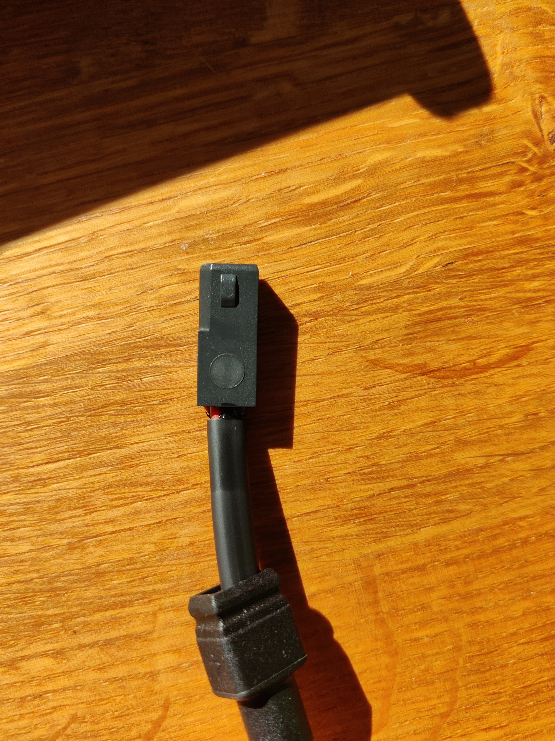

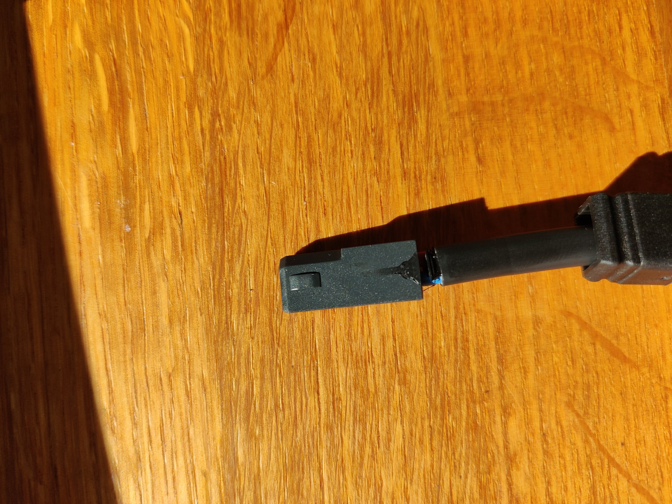

naja, defekt ist vielleicht ein etwas grober Ausdruck für etwas sparsam aufgetragenen Kleber. Schieb die Tülle wieder drauf und gut ist (oder nimm selber einen Kleber, aber achte darauf, dass man die Verbindung mit wenig aufwand wieder lösen kann, wenn Du mal an den Stecker willst). Defekt wäre es eher, wenn die Pins nicht ordentlich in den Steckern sitzen.Man sieht deutlich, dass praktisch kein Kleber vorhanden ist. Meine Blika hat den defekt auch, aber da war wenigstens Mal Kleber vorhanden. Daher hier eindeutig ein Produktionsfehler.

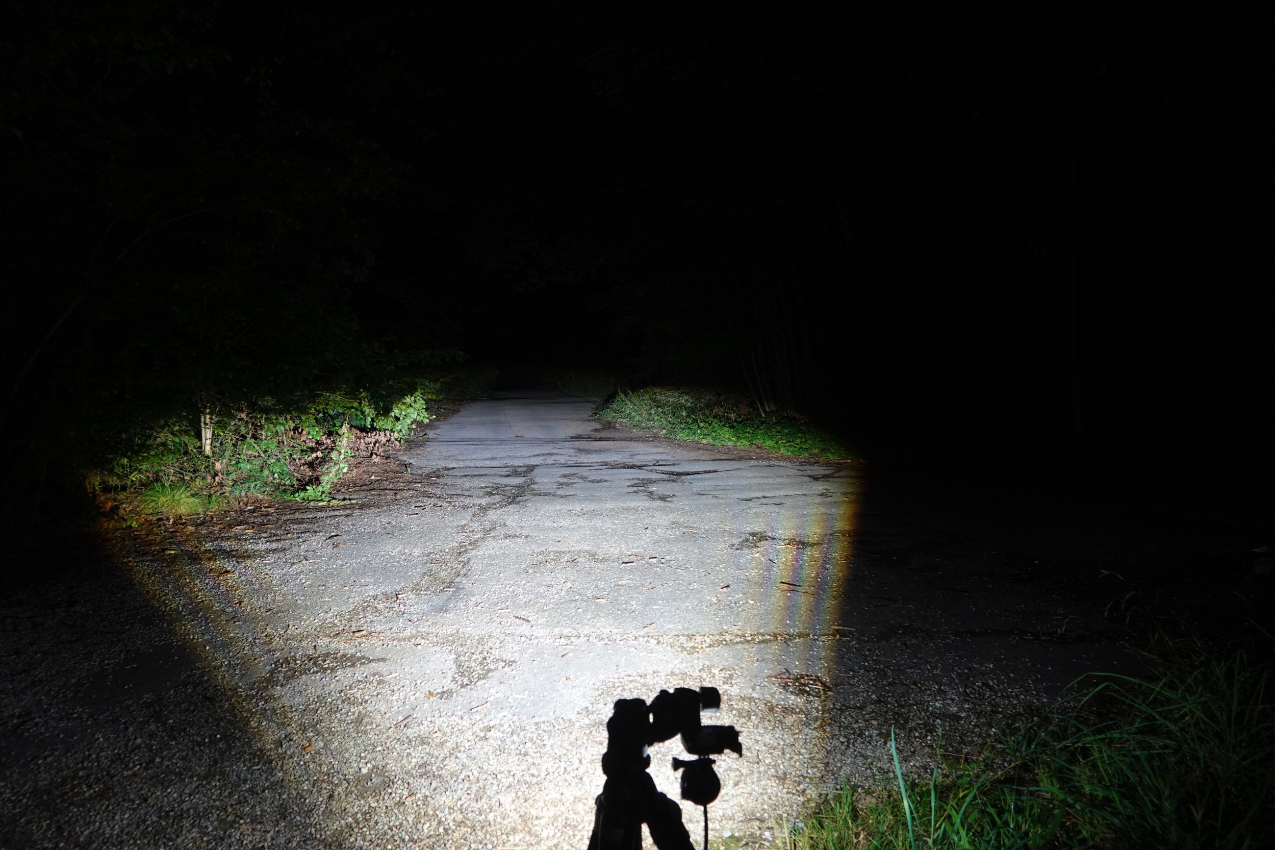

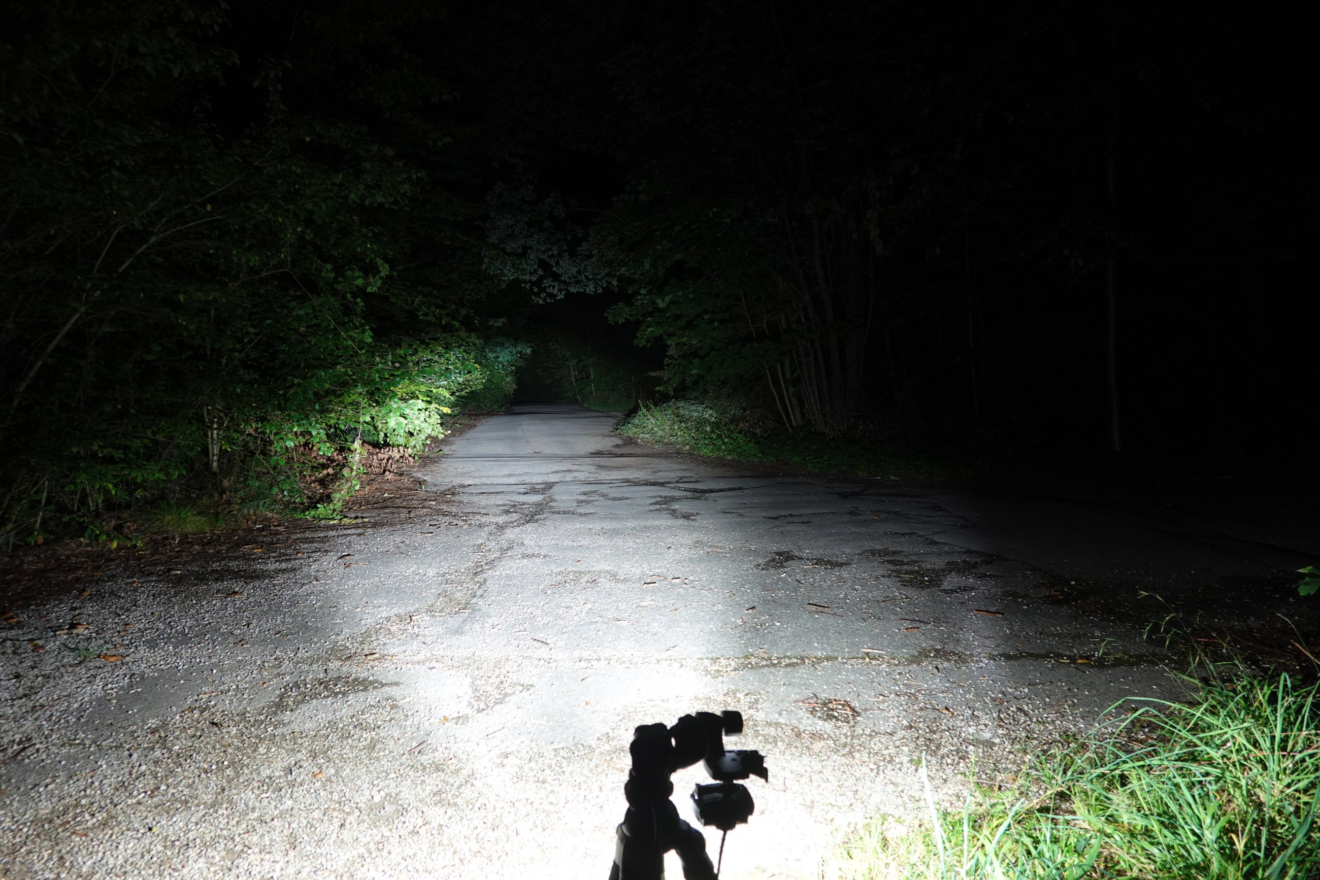

Interessante Ansichten durch die Bilder.Mir gefällt die Ausleuchtung von Linsensystemen nicht, ich nehme gerne die Artefakte mit, wenn ich dafür das Streulicht bekomme. Mal als Vergleich zu oben meine SL AF:

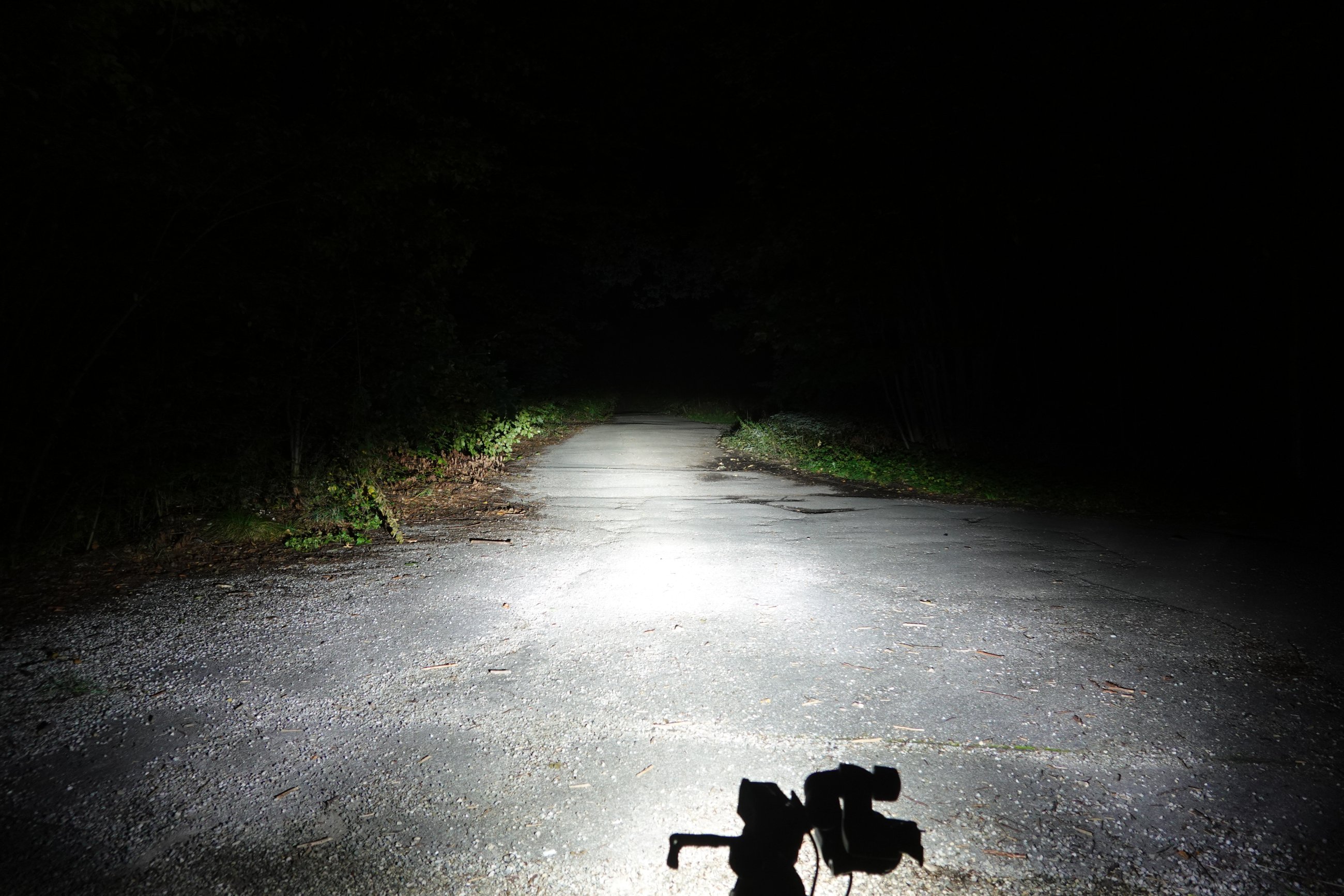

Die ist im Vergleich etwas zu niedrig ausgerichtet, man sieht es ist gar nicht so einfach das korrekt zu machen. Ähnlich niedrig die M99 Pure+ (hier nicht mit maximaler Helligkeit, weil nur an 7,4V betrieben statt 12V:

Das kann man doch selber kleben. Nimmst am besten den Schweißnaht aus der Flasche Kleber, der hält sehr gut. Ist eine Flüssigkeit mit Granulat. Mit normalen Kleber so wie das Original kommt, ist das nicht optimal verklebt.Anhang anzeigen 2257515Anhang anzeigen 2257516
genau den würde ich nicht nehmen. So kommt man nicht mehr an den Stecker oder die Kontakte und muss im Fall der Fälle das Kabel abschneiden. Ich würde irgendwas nehmen, was man mit einem spitzen Messer wieder lösen kann.Der hält Bombe.

Ja wäre kein Ding das selber zu machen. Aber warum macht das Lupine nicht? Sollte man bei einer 700€ Lampe schon mal machen können.Das kann man doch selber kleben. Nimmst am besten den Schweißnaht aus der Flasche Kleber. Der hält Bombe. Ist eine Flüssigkeit mit Granulat
Musst Du halt abwägen. Doof ist nur wenn Du es dann einschickst, es vom Hersteller wieder nicht richtig verklebt wird und sich dann nach einiger Zeit wieder löst. Dann macht man es lieber selber richtig.Ne eben nicht. Warum sollte ein Käufer für ein Fehler des Herstellers zahlen müssen? War bei mir noch nie der Fall, und wenn jemand das doch Mal verlangen sollte werde ich dem nen Vogel zeigen.

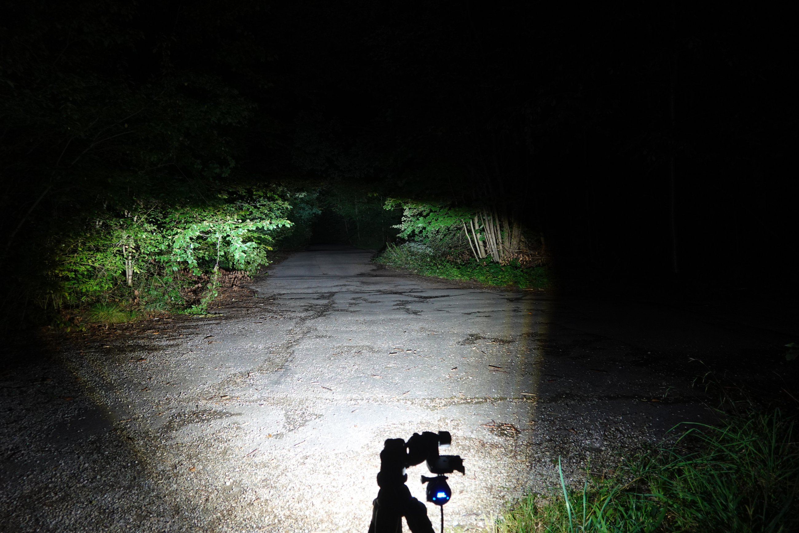

Wie ich immer sage, ist die gewünschte Ausleuchtung etwas sehr individuelles.Hier kann man schon sehr gut die unterschiedlichen Ausleuchtungs-Charakteristiken sehen.
Die SL-AF: ein Fächer, der nach vorne immer breiter wird.
Die M99 Pure+: sehr viel Nahbereichsausleuchtung, nach vorne immer schmaler werdend.
Wenn ich nun die Fahrdynamik berücksichtige, dann ist für mich die Ausleuchtung als breiter werdender Fächer eindeutig weitaus nutzbringender, als irgendeine breite Nahbereichsausleuchtung, die mir dann beim Fahren überhaupt gar nichts bringt.
Letztes Jahr habe ich mir die SL-AF gekauft. Aus den von Dir genannten Gründen; mir gefällt der breiter werde Lichtkegel...Dieser besonders breiter werdende Fächer der SL-AF ist genau deshalb auch besonders gut nutzbar als Kurvenausleuchtung. Das war bei der SL-AF schon immer DER GameChanger für ein 'geniales' Abblendlicht gewesen, ggü. anderen Lampen.
