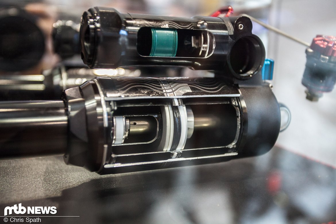

... ich hab' zu dem Thema leider nichts mehr gelesen - der Überströmkanal sollte als späteres Update kommen.
... aber die KingCan sollte ja auch erst später kommen - interssant wäre auch ob mit dieser KingCan nur die Positiv-Kammer vergrößert wird.
Stimmt das wirklich mit der negativkammer?
Das ist ja schon wieder Mist :(
Das mit der fix befüllten negativkammer war beim MC LEOD schon ein showstopper. Auch beim xfusion ist das kacke...
Kannst du Vergleich zum X2 oder dergleichen?
Habe mich mal mit Symion darüber unterhalten. Je nach Hinterbau geht schon der Highlander Mcleod besser, weil Symion da die bessere Luftfeder zaubern kann als das, was der Float X2 mitbringt. Ich habe damals nen DVO Topaz für den getunten mcleod rausgeschmissen und er nen dox2 und später den float x2. Ein Hinterbau darf nur nicht zu progressiv sein, sonst kann das mit dem Highlander umbau schwer sein. Aber im Patrol und mde damper passen die super.
Der Mara geht schon ab werk ähnlich gut wie der getunte mcleod. Bin akso segr angetan. Dazu noch der nutzerfreundkich aufbau. Und der fkimbswitsch mit eugeher kompressionseinheit mit strafferem stack ist echt eine sinnvolle und gut funktionierende zugabe. Hab ihn aber direkt zum Luftkammer umbau geschickt, weil, wenn der leistungszuwachs ähnlich ist, wird das der mega knaller.
... lt. der "Foren-Gurus" im mtbr-Forum wird mit der KingCan - wie gehabt - nur die Positiv-Kammer vergrößert.
... wenn ich aber @paulderpete richtig verstanden habe, ist sein Mara-Dämpfer schon auf dem Weg zu @Symion :-)
... wenn ich aber @paulderpete richtig verstanden habe, ist sein Mara-Dämpfer schon auf dem Weg zu @Symion :)

PS laut symion ist die Luftkammer so viel größer, dass man ihn auch mit highlander mod in rahmen setzen kann, wo der highl. Mcleod zu progressiv wäre. Im mara ist die neg kammer so groß, dass die komplette äußere Kammer weiter als positiv kammer fungieren kann
gibt es irgendwie noch mehr Details zum Highlander Tuning am Mara? Was wird hier alles verändert? Nur Reset-Bypass?
