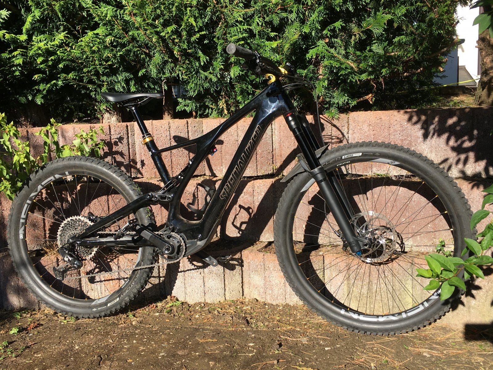

hast du die Decals selber gemacht oder sind die käuflich zu erwerben? Danke für eine kurze Info
Müssten die Standard Decals sein. Wobei ich bei der schwarzen Mezzer schon verschiedene auf Pressefotos gesehen habe.

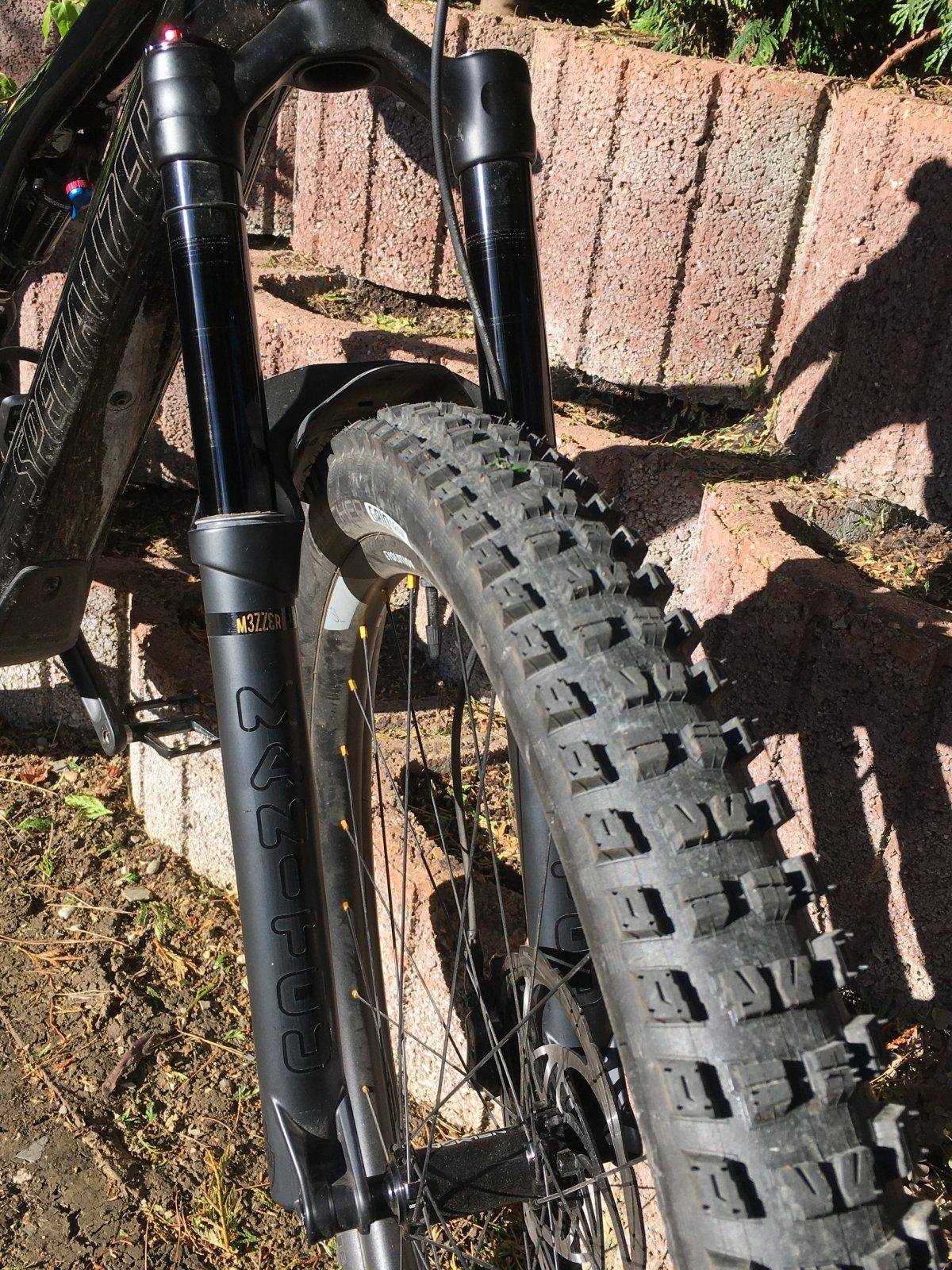

Hey. Die Entlüftungsschrauben sind angekommen. Passen aber in der Größe nicht, da das Gewinde zu lang ist mit 8mm.
Wie hast du das gemacht? Hast du mal ein Foto von deiner Gabel mit den Entlüftungsschrauben. Danke
bei mir ist letztens tatsächlich Öl an der stelle raus :-( hatte doch nichts nachbearbeitet. Jetzt sitzt noch ein zweiter Oring an der Stelle. Bin gespannt ob das reicht. Verwendest du die Entlüftungsschrauben noch? Wie sind dein Erfahrungen

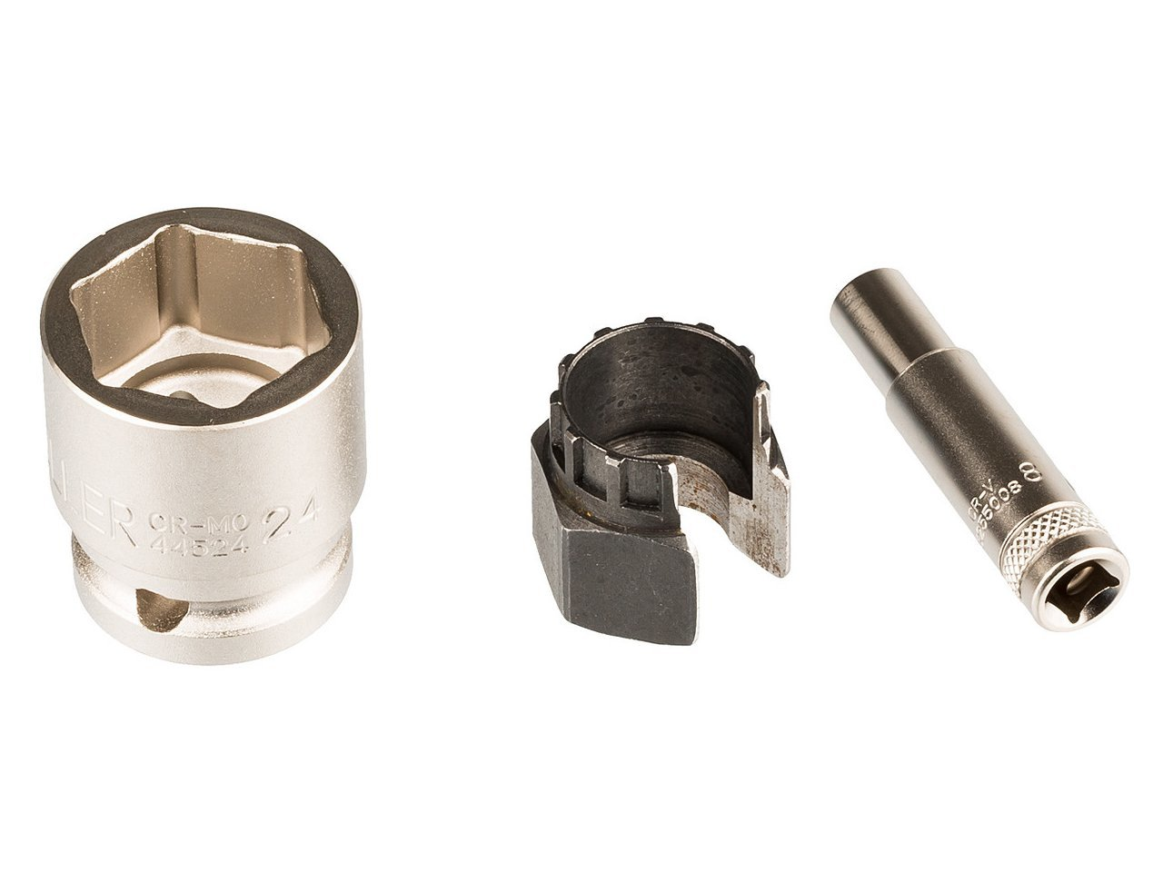

Ich habe in einem Video zur Travelverstellung der Mezzer dieses modifizierte Kassettentool gesehen, das man benutzen kann. Er bezieht sich dabei auf einen "Mezzer Werkzeugkit".
Ich habe aber nur was zur Mattoc gefunden. Ist das Tool das gleiche, bzw. gibt es da eine günstige Alternative? (Außer selbst herstellen )
Ich sag mal so: Ich habe bis auf eine eingeschnittene Kassettennuss alles davon im Keller. Das ist ja eher " Standard". Für die Nuss: Alte Kassettennuss mit Außensechskant + Flex.
Und dann mit vollem Druck drauf öffnen?
Ja, Luftseite, da geht das. Spannend wird es beim Dämpfer. Da braucht man den Schlitz.
haben wir unterschiedliche Gabeln? Die Dämpferkartusche ist doch nur oben an der Gabelbrücke in's Standrohr geschraubt (mit der Kassetten-Verzahnung) und im Casting. Am unteren Ende im Standrohr ist da doch keine Verbindung?
Ja, stimmt natürlich, da war der Denkfehler.
Dann stimme ich zu, geschlitztes Tool braucht es nicht.
(Ich bin auch dämlich, hatte ich ja selbst schon draußen)
