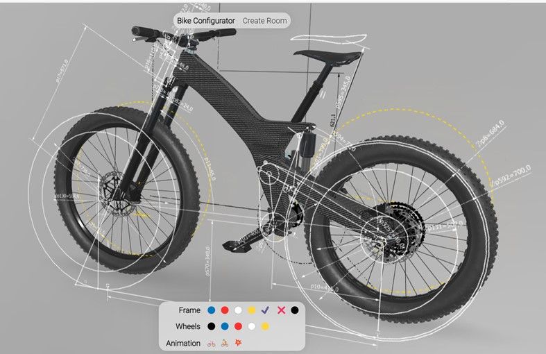

Interessante Geschichte: Felix Herbst hat aus meinem Bike eine interaktive Web-Anwendung gemacht:
Hier der Link zu der Anwendung: https://bike.needle.tools/
Es soll auch als VR funktionieren - kann ich mangels Hardware aber nicht testen. Hat hier jemand eine VR-Brille und probiert das mal aus? Ich bin gespannt auf das Feedback.
Gruß
Onkel_Bob

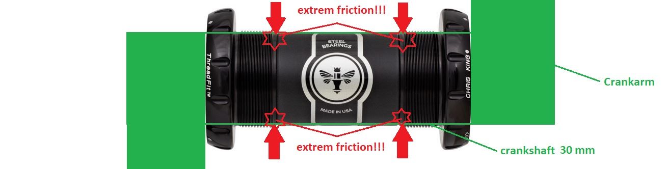

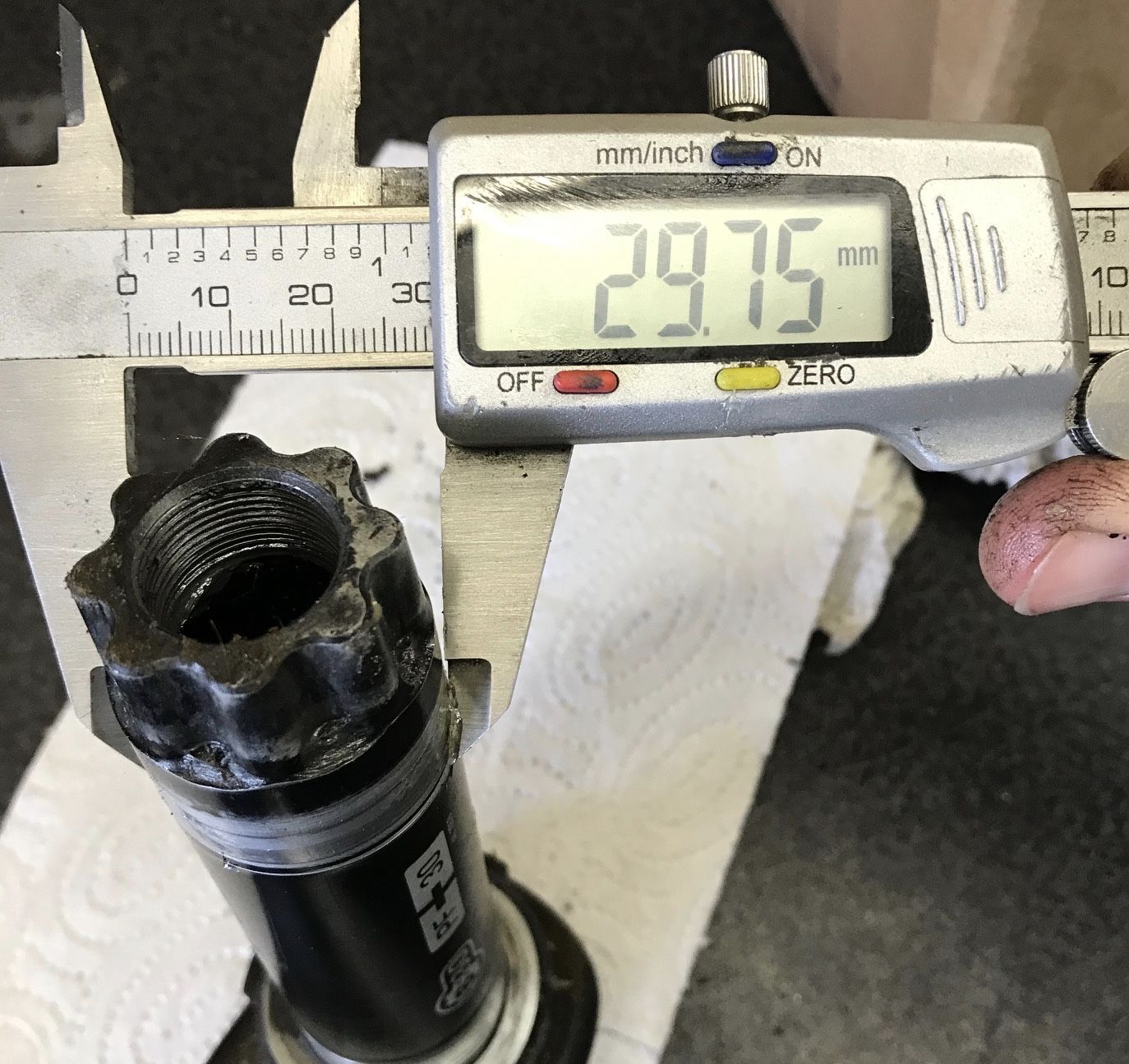

Sowas ähnliches hatte ich neulich mit einem Chris King 325,- Ceramic Lager und eeWings Kurbel auch.
Die eeWings ist eine durchgängige 30mm Welle.
Nicht so ein Mix wie bei SRAM DUB 30mm auf der einen Seite und 28,99 auf der anderen.
Das sah nachher wie folgt bei mir aus.
Mit Hülse unfahrbar, die Kurbel ging sehr schwergängig, ohne Hülse normal.
Ich musste die Hülse an der markierten Stelle mit Schleifpapier bearbeiten.
Grade Chris King, die ja mit ihrer Präzision immer auf die Kacke hauen.
Genau das befürchte ich nämlich auch, dass sich nicht die Lager bei Verschleiß zuerst melden, sondern die Plaste Hülsen sich bei Zeiten verabschieden.
Bei SRAM, könnte sich die Kurbelwelle unabhängig von der Hülse drehen, wenn man alles trocken montiert. Die Toleranzen sollen bei SRAM mit Fett ausgeglichen werden.
Bei Cane Creek hingegegen, geht die eeWings Kurbelwelle so straff in das Cane Creek Lager rein, das die Hülse sich mit Welle dreht. Normales Fett ist da zu dick, man soll Kupferpaste nehmen.
Also wie herum ist nun besser.
Hat sich die Kurbelwelle bei dir abgeschliffen oder eher die Hülse abgenutzt?
Mein DUB-Fail ist ja schon 4 Jahre her - und eigentlich war es da noch kein DUB, sondern SRAM hatte die geniale Idee für eine normale 30mm-Welle spezielle 31mm-Lager zu fertigen, damit diese Kunststoffhülsen dazwischenpassen ...
Meine Vermutung ist, dass sich zuerst die Kunststoffhülsen abgenutzt haben und dann durch den eindringenden Schmutz auch die Welle gelitten hat - aber das ist nur eine Vermutung.
