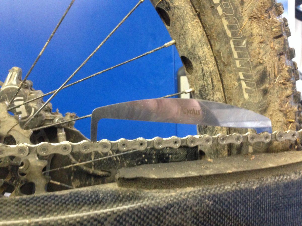

  • Und bestimmt auch für andere interessant: was macht die Eagle? Sie läuft und läuft und läuft ...
Zum letzten Punkt mal ein Bild:
Sorry für das dreckige Bike :oops:, aber viel wichtiger: die Verschleißlehre sinkt nicht ein. Nicht mal ein bisschen. Und das, obwohl die Eagle bei mir unter verschärften Bedingungen arbeitet: das 28er-Kettenblatt bewirkt etwas höhere Kettenkräfte und die Umlenkrolle im Zugtrum erhöht den Verschleiß zusätzlich.

Klingt sehr gut und spricht absolut für die Zuverlässigkeit deines Projekts :daumen:
