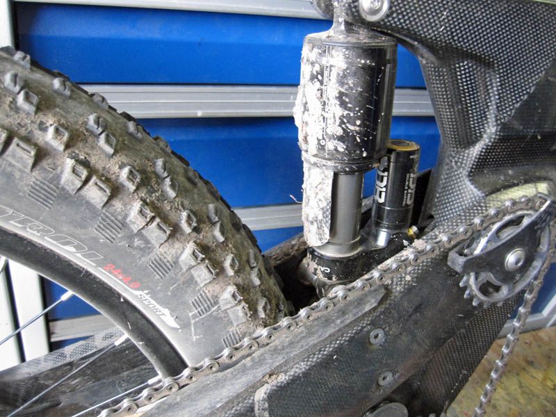

Wie versprochen habe ich noch einen kleinen Spritzschutz für den Dämpfer gefertigt. Hat sich gelohnt, wie man sieht:
Vorab ein kurzes Feedback zur Eagle: fährt sich absolut genial. Was sofort auffällt, sind die extrem niedrigen Schaltkräfte und dass selbst im 1. Gang beim Rückwärtsdrehen die Kette auf dem Ritzel bleibt. Sehr angenehm!
