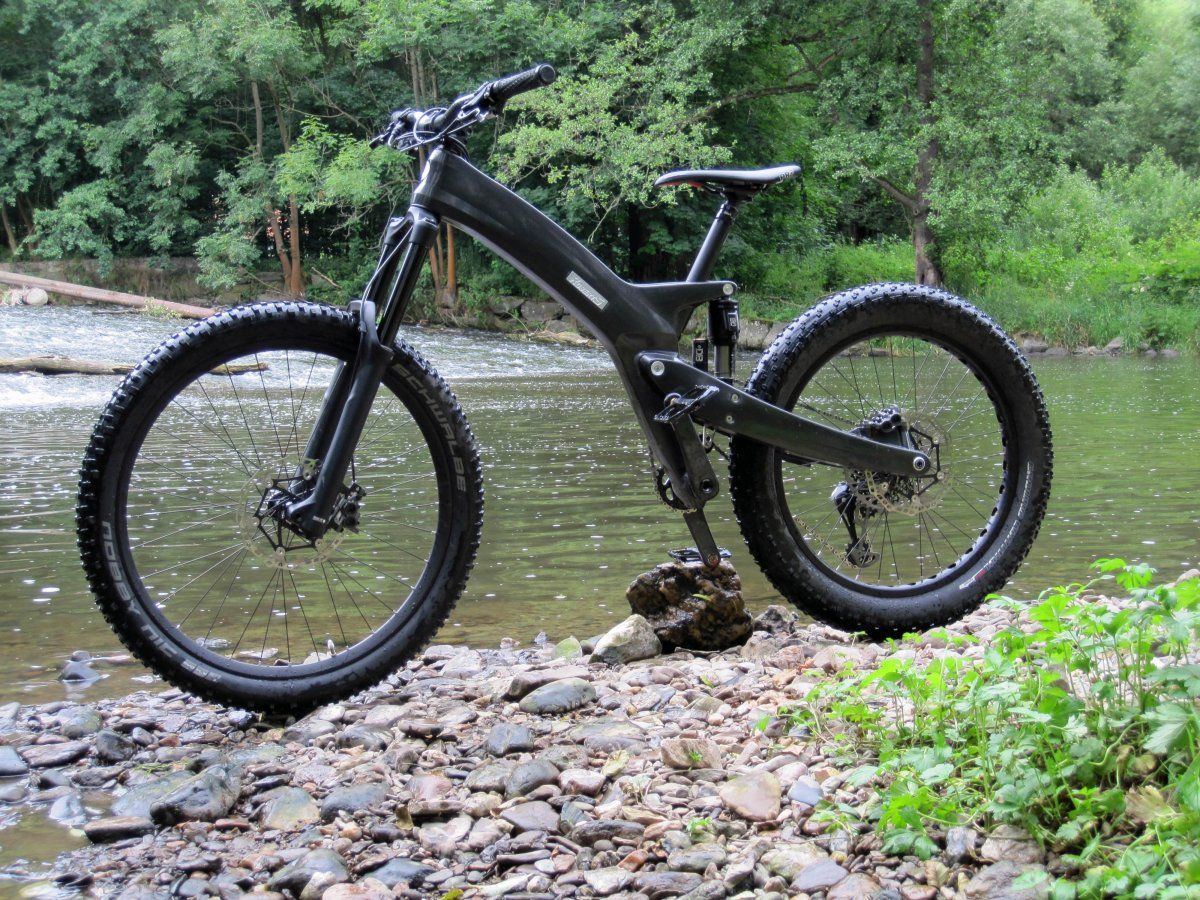

Mein neues Carbon-Fully

Was mich interessieren würde wären die Kosten die für so einen Rahmen drauf gehen?
Wenn Du alles meinst, angefangen mit Konstruktion,..Berechnung bla bla
Konstruktionsleistung ca 60 Stunden a 70€ 4200€
Berechnung 30 Stunden a 100€ sind 3000€
Werkzeuge ca 20.000€
Laminieren und Versäubern 2000€
Zusammenbau, Sonderteile drehen 1000€
ALLES ZUSAMMEN CA.: 30.000€
Wenn Du alles machen lässt, versteht sich.
Robert, berichtige mich wenn ich falsch liege aber mit +-5000€ sollte das so ungefähr hin kommen.

Als bekennender "nur die Überschriftenlesender" dachte ich mir zuerst bei Carbonfully in der Selberbruzzlerabteilung, "na ja, da hat sich wieder jemand einen Chinarahmen bestellt und macht nun auf wichtig", aber nachdem ich den ganzen Fred nun durch bin, Unglaublich was alles möglich ist!
Wobei, Eingelenker mit hoher Schwinge, umgeleiteter Kettenführung und dieser fette Carbonkasten sind, sagenwirmal "speziell" und nicht ganz meins, aber vielleicht gewöhnt sich das Auge noch dran, geht mir bei neuer Musik und Autos auch oft so ;-)
Auf jeden Fall ein Userbike des Monats von mir für deine tolle Arbeit :anbet: und dafür dass du uns daran teilhaben lässt. Auszeit sinnvoll genutzt, weiter so :daumen::daumen::daumen:

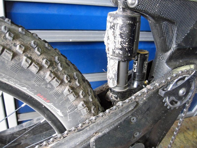

Bist Du mit der Position des Dämpfers glücklich ?
Ich meine wegen dem direkten Beschuss vom Hinterrad mit Dreck, Nässe etc.
Naja so ein Rahmenbau experte wird da früher oder später sicherlich noch drauf kommen und sich ein Schutz aus Carbon dran basteln denke ich ;)
Mein Dämpfer bedankt sich ganz herzlich bei @baschner und @x_FreiRider_x. Ihr habt natürlich recht: ein kleiner Carbon-Spritzschutz für den Dämpfer kommt noch. Ansonsten verrichtet der CCDB super seinen Dienst. Noch ein wenig an den vielen Knöpfen drehen, aber ich bin nahe dran.

Die Stundensätze passen schon, bei der Anzahl der Stunden bin ich nicht so sicher. Das war gefühlt deutlich mehr. Genau weiß ich es nicht, denn bei einem Hobby-Projekt dokumentiere ich den Aufwand nicht so penibel wie bei den kommerziellen Projekten. Ehrlich gesagt wäre ich da sehr neugierig, wie andere Konstrukteure den Aufwand bis zum fertigen 3D-Datensatz einschätzen.

ich (als Konstrukteur) würde bei den ganzen Freiflächen, Bauraumproblemen und Kinetaikversuchen "etwas" mehr als 1,5 Wochen beanschlagen.
pfff was fürn rotz da sind nichtmal die Standrohre der Gabel vom dreck richtig sicher
der lässt sich bestimmt was schöneres einfallen und diese kletts sehen auch noch schei55e aus finde ich
1.ist nur eine Idee
2. es geht um den Dämpfer und nicht um die Gabel
3. es hat auch grössere Modelle http://www.team-jollify.de/carbon/s...-fuer-mtb-mountainbike-fr-dh-xc/#!prettyPhoto
4. zur guter Letzt glaube ich das der gute Onkel Bob sich selber mit Mühe und Not so ganz knapp einen Karbon Spritzschutz herstellen kann.
Ich weis das es um Dämpfer geht du hast doch das ding als bsp. gepostet ;)
deshalb hab ich geschrieben das bei der konstruktion nichtmal die standrohre der gabel sicher sind ;)

Wie versprochen habe ich noch einen kleinen Spritzschutz für den Dämpfer gefertigt. Hat sich gelohnt, wie man sieht:

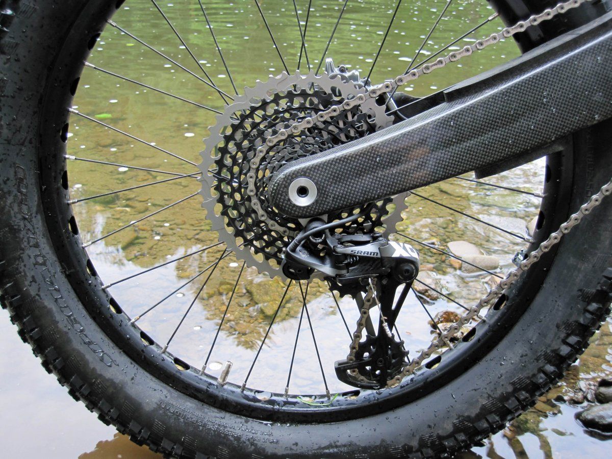

Vorab ein kurzes Feedback zur Eagle: fährt sich absolut genial. Was sofort auffällt, sind die extrem niedrigen Schaltkräfte und dass selbst im 1. Gang beim Rückwärtsdrehen die Kette auf dem Ritzel bleibt. Sehr angenehm!

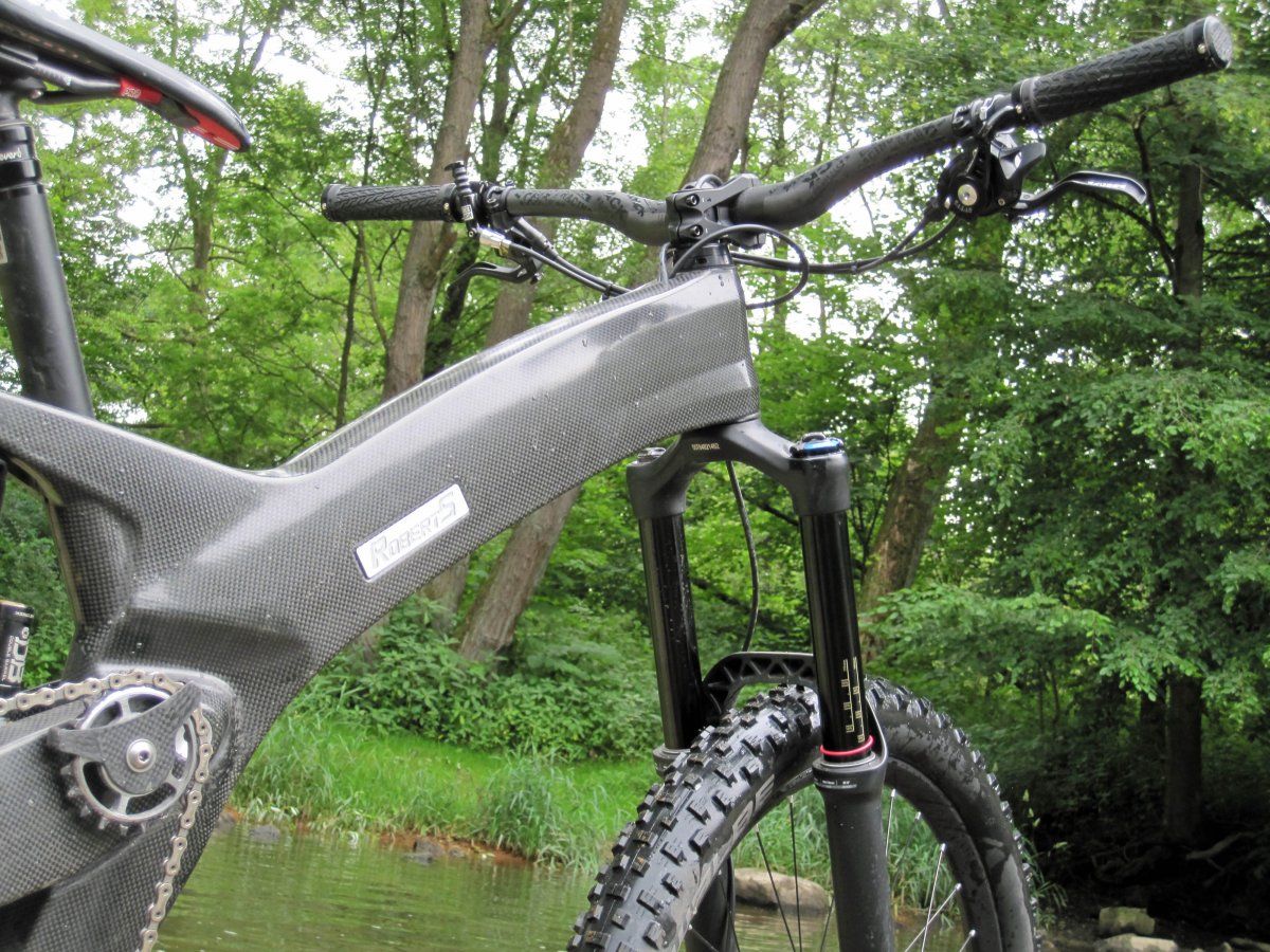

Alle noch fehlenden Arbeiten sind abgeschlossen, die NX-Schaltung ist durch die „Eagle“ ersetzt und zu guter Letzt sind auch die Logos aufgeklebt. Jetzt wird die Werkstatt zugeschlossen und ich will nur noch fahren :hüpf:
An dieser Stelle nochmals vielen, vielen Dank für die lobenden Kommentare, die Likes und die Gewinner-Orden!
Und nun noch ein paar Bilder für euch:
