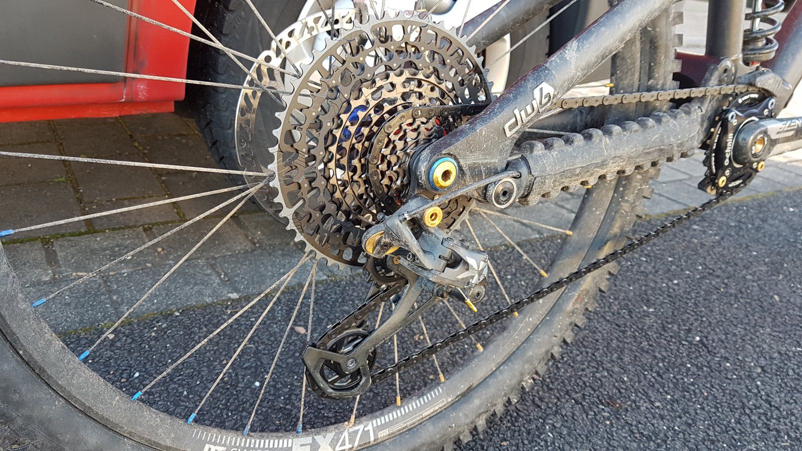

Läuft.
Habe jetzt Kassette, Kette und Schaltrollen von der neuen X0 Eagle genommen. Für die obere Rolle muss man die eine Scheibe von der alten Rolle nehmen, dann passt die. Die untere Rolle ist nicht zwangsläufig notwenig, läuft mit der alten genau so. Dadurch das die neuen etwas größer sind, steht die unten aus dem Schaltwerkskäfig bisschen mehr raus. Sollte dies zu Problemen im trail-Fahrbetrieb führen, wechsel ich auf die alte untere Schaltrolle. Die obere muss aber zwingend gewechselt werden für die Kette.
Ansonsten schaltet es wie erwartet sehr gut, vor allem unter Last.

Läuft.
Pass bloß auf, dass SRAM dich nicht erwischt 🤣👍 Einstellung nur über Micro adjust?
