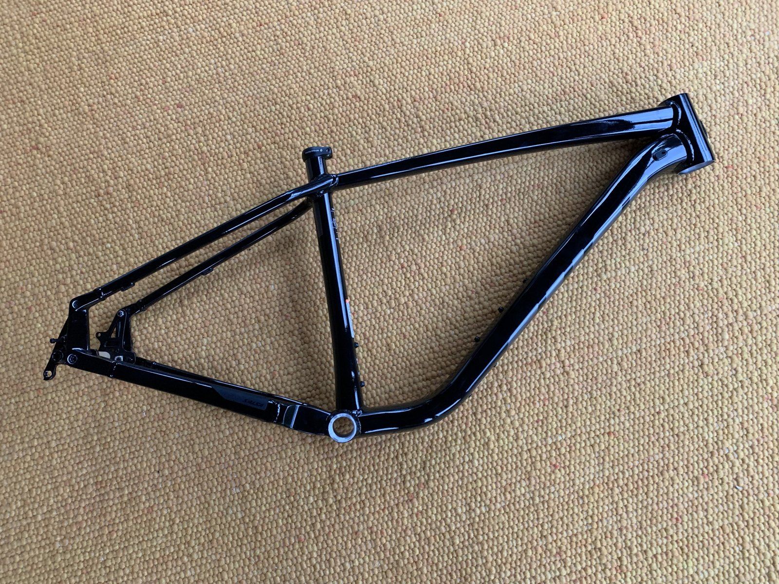

6 Tage später: Oben bereits genannte beste Ehefrau der Welt schickt ein Bild eines Kartons, der inzwischen das heimische Wohnzimmer verschönert, an den noch arbeitenden Ehemann. "Scheiß Sucht!" schießt es mir ob der real gewordenen Bestellung durch den Kopf. Am besten sicherheitshalber erstmal Feierabend machen....
Zu Hause angekommen, hat zwischenzeitlich das auf der einen Schulter sitzende Teufelchen das auf der anderen Schulter liegende Engelchen mit einem entfernt an einen Fahrradrahmen erinnenden Gegenstand bewußtlos geschlagen. Damit scheint das Gewissen rein. Der Karton kann geöffnet werden.

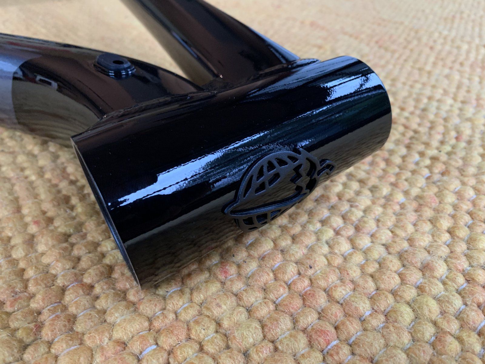

Heraus kommt ein hübsch verpackter Salsa Timberjack in Größe XL in glänzendem Schwarz. Erste Sichtung ergibt: Alles OK, nix verbogen, keine Macken. Sattelklemme, Steckachse und Steuersatz sind auch mit dabei. Der Start scheint erstmal geglückt.
Warum der Rahmen? Kann ich logisch nicht erklären. Scheint mir einfach die Basis für ein vielseitiges, unkompliziertes Rad zu sein.

Rahmen: Salsa Timberjack XL ✔️
Gabel: Marzocchi Bomber Z2, 29", 44mm, 140mm ✔️
Lenker: Thomson All Mountain Carbon✔️
Vorbau: Newmen ✔️
Griffe: RaceFace Good`n`Evil ✔️
Steuersatz: Lieferumfang Salsa ✔️
Laufräder: bc Original Loamer ✔️
Kurbel: SRAM GX ✔️
Sattelstütze: Thomson Elite (für den Anfang), BikeYoke Divine (irgendwann später....) ✔️
Schaltung: SRAM Eagle GX 10-52 ✔️
Bremsen: Hope Tech3 E4 ✔️
Bremsscheiben: Hope ✔️
Sattel: SQ-Lab 611 ✔️
Reifen vorn: Wolfpack Trail 29x2,4 ✔️
Reifen hinten: Wolfpack Cross 29x2,4 ✔️
Pedale: bc ✔️
