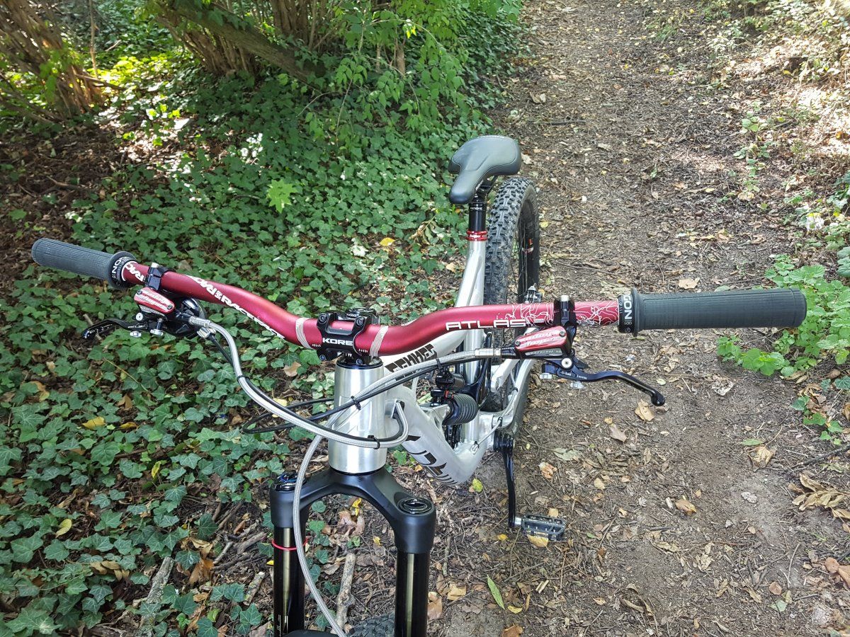

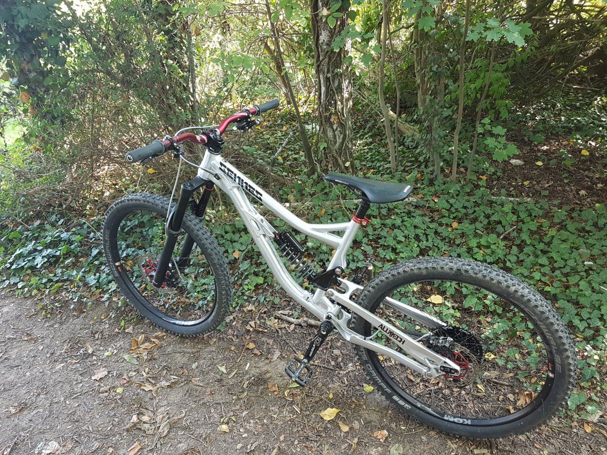

So langsam würde ich meine Sennes als fahrbar betitteln, hat sich auch etwas getan ggü. der Serie:
  • Rahmen: Sennes L Raw mit Tofane Dämpferaufnahme
  • Laufräder: DT 350 mit WTB i29
  • Schaltung: Sram X1 11 fach
  • Innenlager: e13
  • Trigger: Sram X01
  • Kurbel: e13 TRS+ 175mm
  • Kettenführung: OneUp Components Bashguide
  • Pedale: NC-17 Suppin 3 S-Pro
  • Reifen: Schwalbe MM Trail Star Evo/Schwalbe HD Trail Star Evo tubeless
  • Bremsen: Hope Tech 3 V4 203/180
  • Federgabel: RS Lyrik RCT3 Boost 180mm
  • Dämpfer: RS Vivid Coil 222x70 mit 450er Feder
  • Lenker: Race Face Atlas 785mm, 32mm Rise
  • Griffe: Ergon GD1
  • Steuersatz: Cane Creek 40
  • Sattel: Ergon SME3-S
  • Sattelklemme: Hope
  • Kassette: e13 9-46
  • Sattelstütze: Bikeyoke Revive 160mm mit Bikeyoke Triggy
  • Vorbau: Kore 35mm

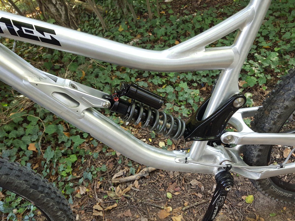

Der Umbau von 204mm auf 187mm war definitiv eine gute Entscheidung, gefällt mir so besser. Auch der Wechsel des Dämpfers..... Stahl ist nunmal Stahl ;) (und wird dann Titan, sobald ich mich für ne Härte entschieden hab)
Ob die Gabel auch ein Stahlfederupdate bekommt oder ich sie ggf. doch gegen eine Boxxer Team ersetze steht noch in den Sternen.
Mit was ich gar nicht zurecht kam war die sehr tiefe Front. In Verbindung mit dem langen Radstand (die Radstandverstellung merkt man deutlich) und glich das dem Ritt auf der Kanonenkugel.
Ansonsten das perfekte Rad für Meinereiner :)
