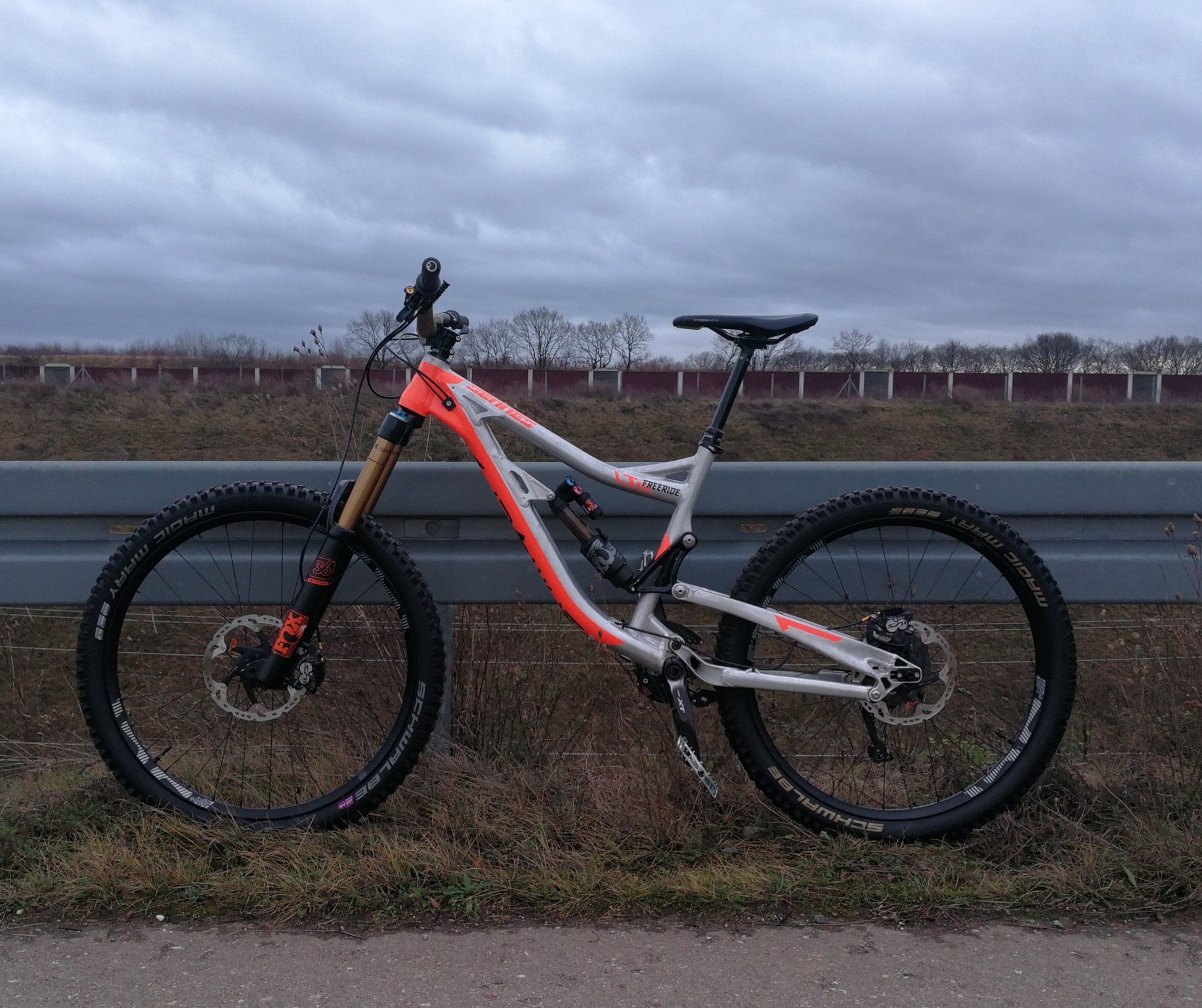

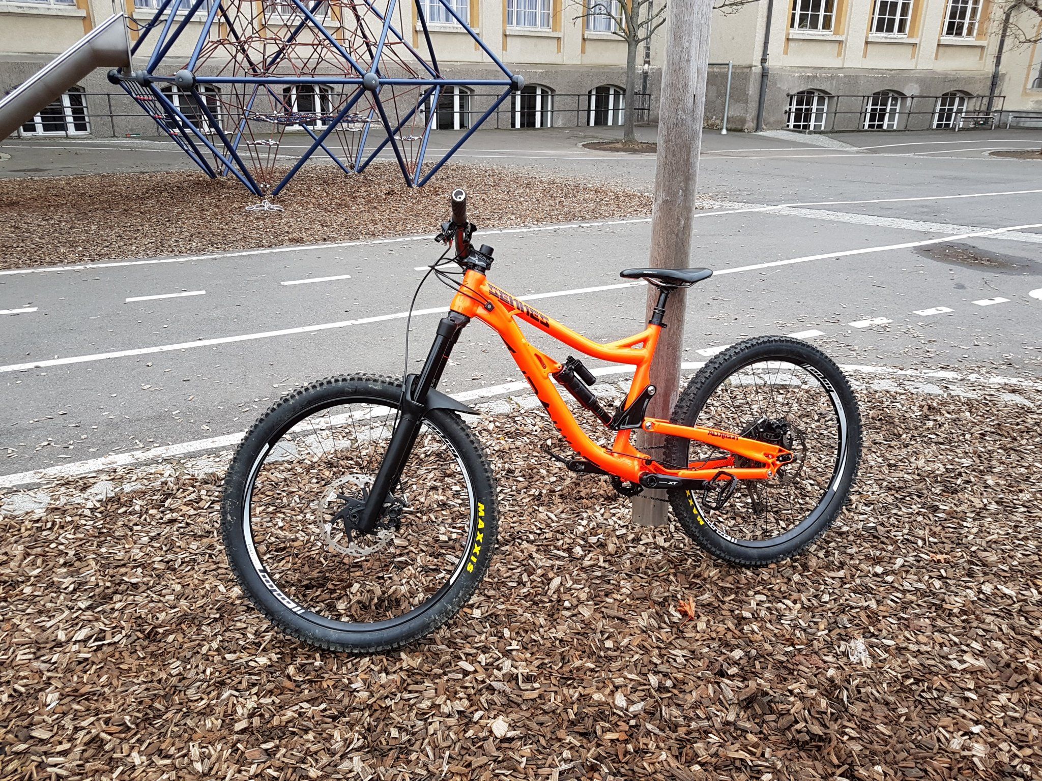

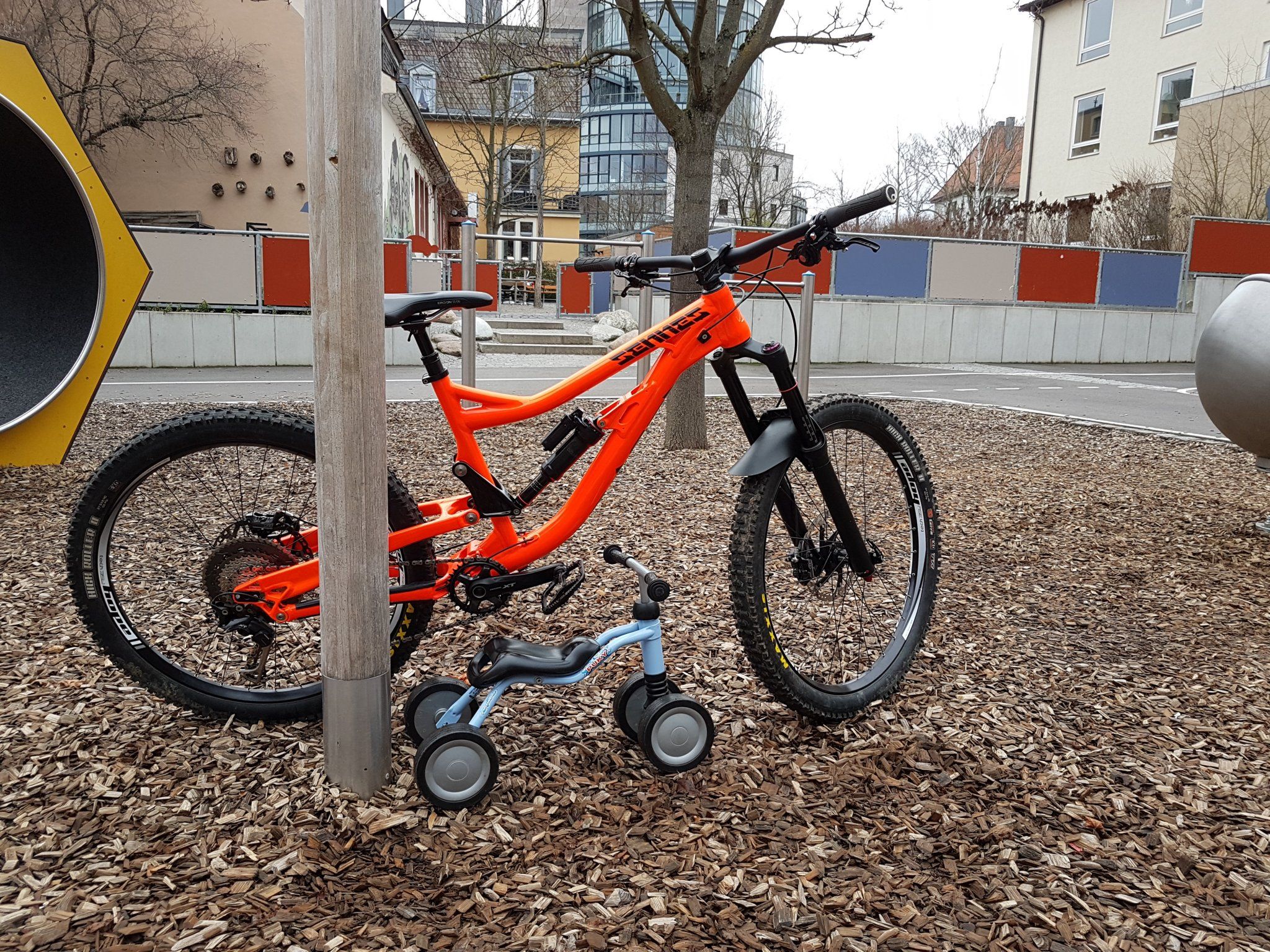

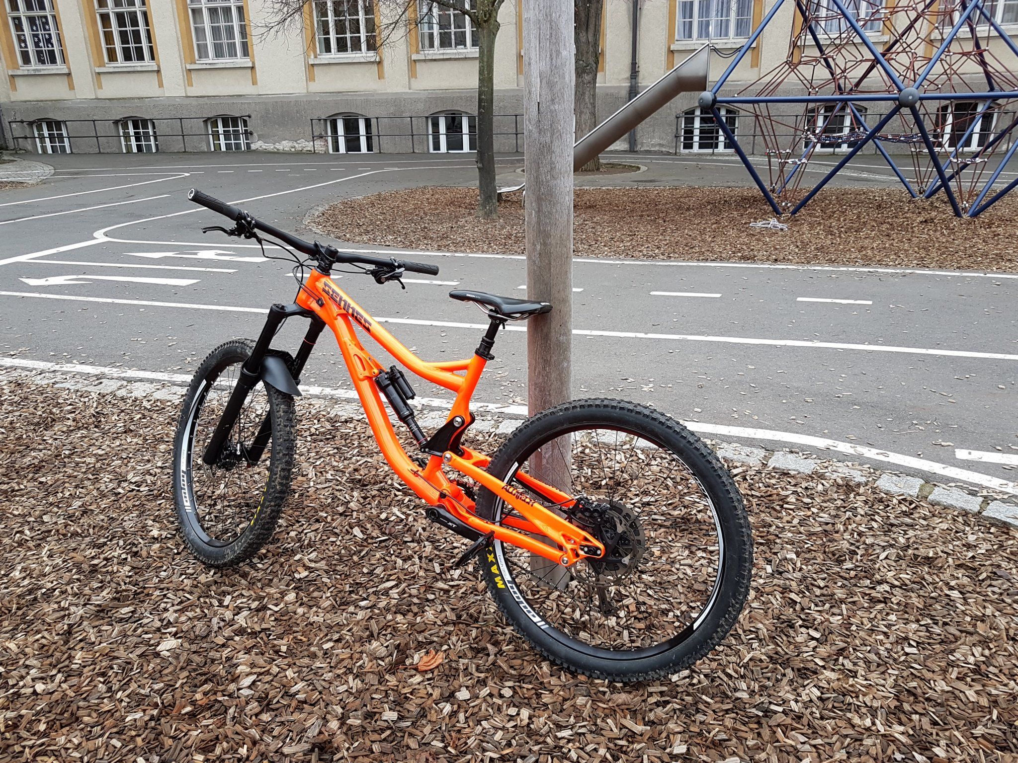

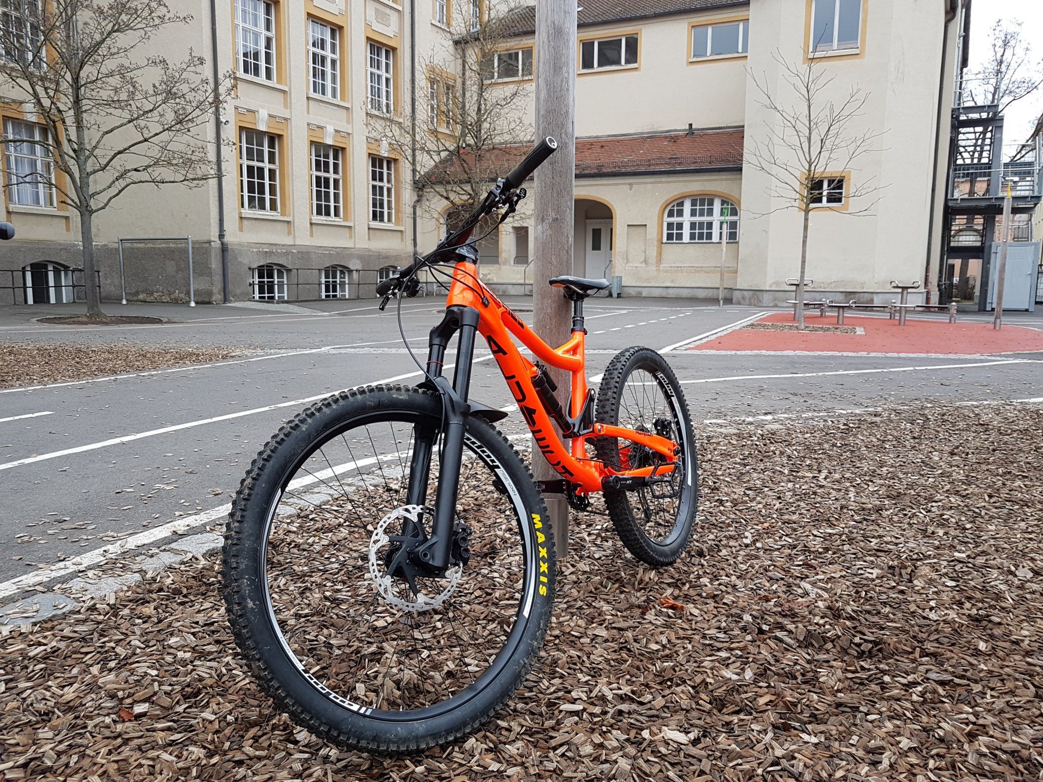

So meine frisch aufgebaute Sennes FR:
  • Rahmen: Sennes M in leuchtorange
  • Laufräder: Hope Pro 4 Tech 35W
  • Schaltung: Shimano 11fach + OneUp (11-50)
  • Innenlager: Shimano XT
  • Trigger: Shimano 11fach
  • Kurbel: Shimano XT 170mm
  • Pedale: OneUp Aluminium
  • Reifen: High Roller II wird noch geändert zu DHR WT
  • Bremsen: Hope Tech 3 V4 203/203
  • Federgabel: RS Lyrik + Fast 3Way Kit
  • Dämpfer: RS Super Deluxe RCT (250x75)
  • Lenker: Spank Spike 777
  • Griffe: Ergon
  • Steuersatz: Cane Creek 40
  • Sattel: Ergon SME3-M
  • Sattelklemme: Hope
  • Kassette: Shiamno XT 11-46 + OneUp 50
  • Sattelstütze: Bikeyoke Revive 160mm mit Bikeyoke Triggy
  • Vorbau: Spank Spike 50mm
