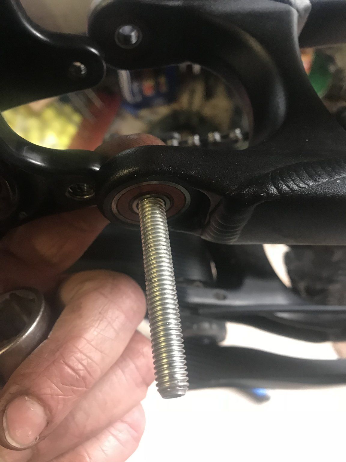

Hallo, ich brauche einen Tipp von euch, mit welchem Werkzeug ich die Lager aus den Druckstreben und der Wippe bekommen.
Bei den Druckstreben, ging bei der Fanes 3.0 immer eine 24er Nuss, bei der Sennes 2.0 leider nicht, da die Nuss nicht Plan aufliegt.
Siehe Fotos.
Womit zieht ihr die Lager an diesem Bauteil raus?

Du kannst eine alte Nuss entsprechend ausschleifen oder ein Stück Rohr zu einer Hülse mit entsprechender Abschrägung basteln oder eine längere Gewindestange zu einem Schlaggewicht umbauen bzw. eines kaufen.
Du kannst auch einen Holzklotz nehmen, mit einem Forstnerbohrer eine entsprechende Senkung hineinbohren, die Strebe ausbauen, darauf legen und von der anderen Seite ausschlagen.
Mit anderen Worten: kreativ sein :D
Wobei, wenn ich mir Deine Bilder ansehe, einfach die Strebe ausbauen, auf die Außenseite legen und von der Innenseite mit Hilfe der Schraube, einer Verlängerung und einem Hammer austreiben. Die Strebe sollte das doch locker aushalten.
Diese Dinge, Rohre, Holz usw. hatte ich heut schon in der Hand. Klar irgendwas basteln geht. Passendes Rohr wir wohl das beste sein.
Aber gibt es kein echtes Werkzeug?
Ja, es gibt Auszieher, die mit Schlaggewichten arbeiten. Am Ende sind es Schläge von innen nach außen. Du hast halt nicht viel Raum für ein Werkzeug, das Abstützung braucht.
Wenn ich meine Fanes und mein G13 vergleiche, kann man gut erkennen, wie man es besser lösen kann, bezüglich Haltbarkeit und Wartbarkeit. Da hat Alutech noch Luft nach oben.
