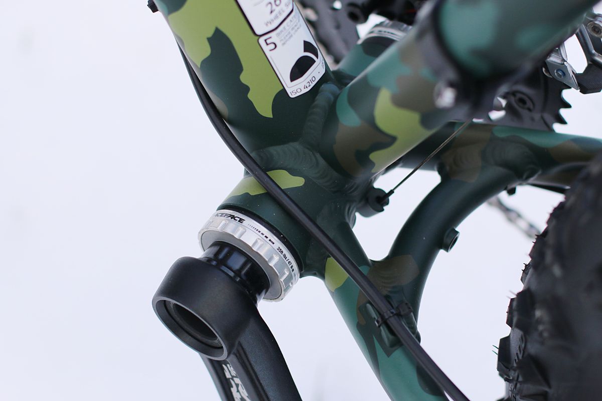

Die Kettenstreben wurden nicht umsonst geändert, deswegen ist es für mich ein Unding hier die Garantie zu verweigern.
Das ist ein Appell. Keine Tatsache.
Von Defekten (Rahmen) sind die Baujahre 2015 + 2016 betroffen. Ab MJ 2017 wurden die Kettenstreben geändert. Damit sollten Brüche der Kettenstreben am Tretlager Gehäuse nicht mehr auftreten.
Bekannte Defekte: schwarz / grün 2015-2016; Camouflage Mobster XL 2016 mit weißer Schrift
Keine bekannten Defekte: Camouflage ab 2017 mit orangener Schrift und der Mobster SX gelb / schwarz sollte somit auch sauber sein - weil den gibt es auch erst seit 2017.

Im Vergleich dazu Bilder der defektanfälligen Kettenstrebenversion:
Quellen: Google...
Erkenntnis: hinter dem Tretlager wurde ein Querbogen eingeschweißt wie bei vielen anderen Fatbikes anderer Hersteller auch.

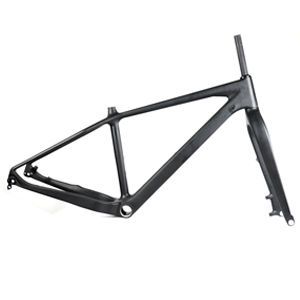

China Carbon Frame ist bestellt ....

Rahmenset ist aus dem Ebay bikemarkt LCM613 Yushinbike .... ist eigentlich auch schon da ... wird über die Feiertage montiert .
? Ist dieses das richtige Rahmenset?
Das ist die Frage, ich finde keine Preise
Aber so müsste das Rahmenset zumindest aussehen. Also auch von mir die Frage:
Wo hast Du bestellt? :)
Die sind wie Nextie in Xiamen....
Ja das ist das Rahmenset .... ich habs in De gekauft für 500€
Es kostet auf ebay.es 600,-- ( Carbonal bikes ) oder ( Rover Bikes )
Beim Chinesen auf Anfrage 450 plus Zoll und Einfuhrumsatzsteuer .
Bilder kommen demnächst in einem andern Faden . Wir sind ja hier etwas OT .
Weis aber noch nicht wo genau ich dann richtig bin ....
