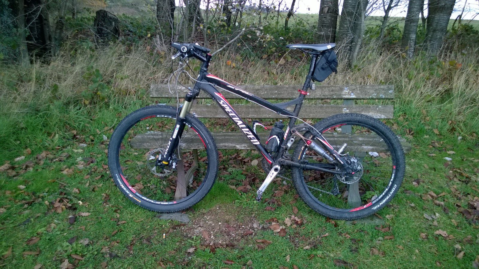

ein schnelles und agiles XCM-Bike Specialized Epic 2008 Rahmengröße L mit 27,5" Federgabel und Laufrad vorne (1 1/8" Suntour Axon 120 mm) und 26" Laufrad hinten (100 mm Federung), DT Swiss M1700/M1900, 3x9 XT (volle Bandbreite incl. sehr kleiner und sehr großer Übersetzung!), XT 4-Kolbenscheibenbremse (von 2000!), mit dem ich auch heute wieder XCM-mäßig unterwegs war.
Geometriedaten nach dem Umbau:
Lenkwinkel 68° (vorher 70,5°)
effektiver Sitzwinkel 74°, dank gedrehter Thomson Elite Setback Sattelstütze (vorher ebenfalls 74°)
Reach 430 mm
Stack 585 mm
Tretlager 340 mm (vorher 331mm)
Radstand 1140 mm
Kettenstrebenlänge 427 mm
Gewicht 12,23 kg
Preis ???

Du würdest übrigens mit Offsetbushings das Tretlager wieder ein wenig tiefer kriegen. 340mm klingt schon recht hoch. Wenn Du damit leben könntest den Lenk- und Sitzwinkel noch nen halben Grad flacher zu machen..
Ein Mulletbike der anderen Art.. ^^
Nicht schlecht, gefällt mir.
Die Tretlagerhöhe - gemessen mit 55-559 bzw. 55-584 Bereifung - ist ok so. Sie war ursprünglich ja auch schon 331 mm. Eine einfache Option, sie zu vermindern, wäre auch, die Federgabel von 120 mm auf die ursprünglichen 100 mm zu traveln, was möglich ist. Das hielt ich bisher aber nicht für nötig.
Okay.
Mein Alteisen hatte ich ebenfalls ne 120mm statt der orischinalen 100mm Gabel.verpasst, wodurch die Tretlagerhöhe von ursprünglich 340mm ein wenig höher gewandert war, wodurch sich die Fuhre in Kurven leicht stelzig fuhr. Nach Absenkung mittels Offset-Bushings war die Fuhre wieder bei 340mm Höhe angelangt und liegt seitdem spürbar ruhiger insbesondere in Kurven.
Okay.

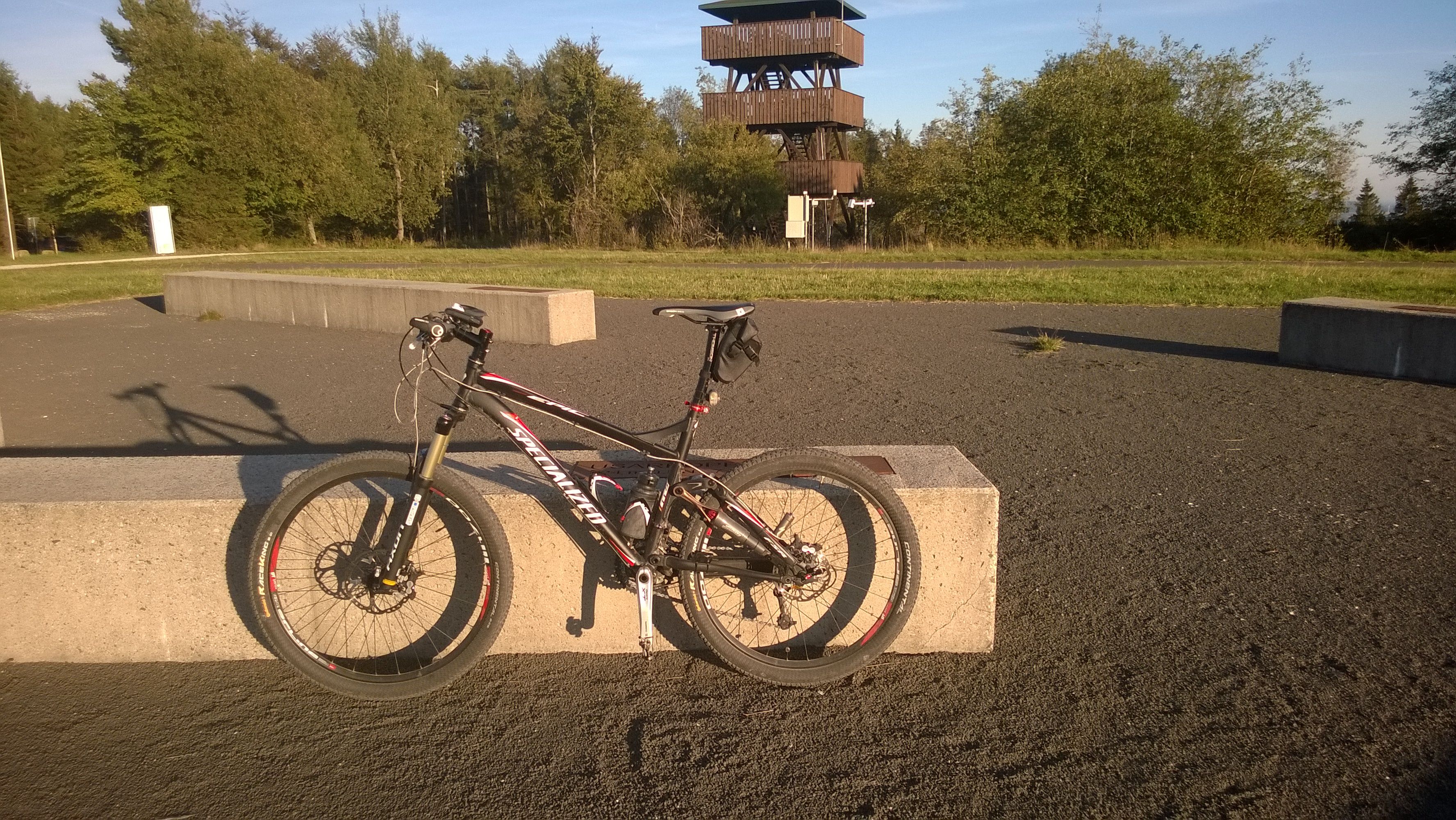

Ich habe den Umbau von 120 mm auf 100 mm nun doch gemacht. Und das Epic fährt sich tatsächlich noch besser als vorher !:):daumen:
Die Front ist nicht mehr ganz so hoch. Daher gefühlt mehr Druck auf dem Vorderrad, insbesondere gut bei schneller Fahrt auf Schotter. So jedenfalls mein Gefühl.
Okay, verstehe.
Du hättest mit dem Cockpit allerdings auch ein wenig runtergehen können um so mehr Druck aufs Vorderrad zu bekommen. Zwei Spacer sind ja noch drunter. Notfalls sogar den Vorbau umdrehen können.
