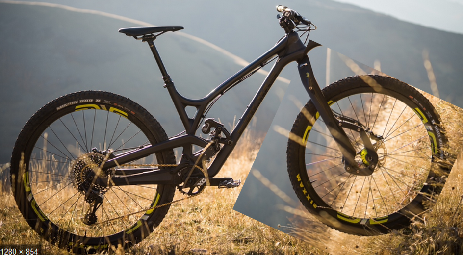

Ist es eigentlich möglich die Parallelkonstruktion auf die Vorderseite zu verlegen? Würde evtl besser aussehen (siehe unten, bitte vergebt meine amateurhaften Photoshopkünste).
Man müsste natürlich noch die Umlenkung ändern, so dass das Rad auch weiterhin nach hinten /oben ausweicht.
Oder ist das technisch nicht möglich?
Ich frage, weil zB die Lauf Blattfedergabel ja ähnlich gebaut ist, und optisch mMn aus ähnlichen Gründen negativ ins Auge sticht...
Äh nein...die Lauf ist ganz genau so gebaut. Holme vorne, Links, Achse und Bremse hinten. Die wirkt nur filigraner, weil innendrin keine Federn und Dämpfer untergebracht werden müssen.
Außerdem würde die Gabel dann optisch noch massiver werden, weil man den Raum, den die Achse nach hinten oben ausweichen soll, ja erst mal zwischen Achse und Gabelholmen generieren muss (roter Pfeil).
Zuletzt müsste man das untere, hintere Lager nach vorne bringen (grüner Pfeil), weil sonst der Holm mit dem Link kollidiert. Was auch wieder nicht gerade eine schlanke Lösung ist.

Alles in allem macht das im Sinne einer kontakten Bauweise also keine Sinn.

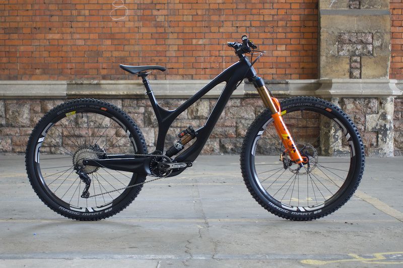

Vielleicht kann einer mit Zeit da mal eine Trust Shout reinbasteln? @BAK84 vielleicht?
Danke für die Erklärungen - macht dann also Sinn, es so herum zu bauen, auch wenn's nicht gerade schön aussieht.
Zur Lauf:
sorry, das war etwas ungenau geschrieben von mir - ich meinte ja eben, dass die Lauf genauso gebaut ist wie die Trust und es daher wohl irgendeinen Grund gibt, warum man das sorum macht. Den hast du gut erklärt, Danke!
Zur Lauf:
Nicht ganz.
Klar, die Lauf hat keine Dämpfung - dazu kommt aber noch, dass der Weg der Achse an der Lauf doch deutlich "konventioneller" ausfällt.
Heißt im Klartext: Die Achse weicht an der Lauf nach oben vorne aus. An der Trust hingegen nach hinten oben.
Hier sieht man es gut:
Das hat schlicht den Grund, dass die die beiden "Links" an der Lauf gleichzeitig die Blattfedern sind - und sich daher beim Einfedern verkürzen. An der Trust hingegen bleiben die Links immer gleich lang.
