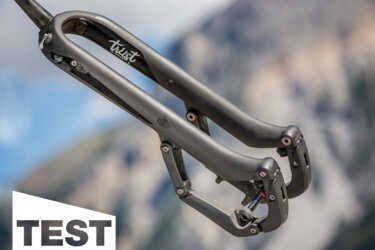

Unser Überraschungsgast fällt aus dem Federgabeltest heraus, da die Parallelogramm-Gabel nicht ganz den Anforderungen entspricht. Mit einem Zentimeter Federweg weniger und all ihren Eigenheiten wollten wir dieser Gabel nicht die Aufmerksamkeit nehmen, die sie verdient. Ihre spezielle Funktionsweise hielt für uns ebenfalls eine gewisse Lernkurve bereit und diesen Ablauf möchten wir mit euch teilen. Es gilt: Wer sich auf dieses Produkt nicht einlässt, wird das Potential nicht ausschöpfen können. Heute also das Bonus-Türchen des Suspension-Adventskalenders – den Vergleich mit der Teleskop-Gabel werden wir natürlich trotzdem suchen und beschreiben.

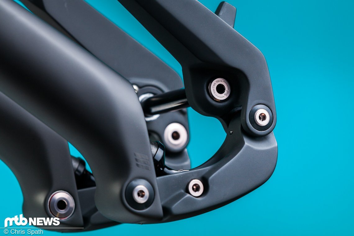

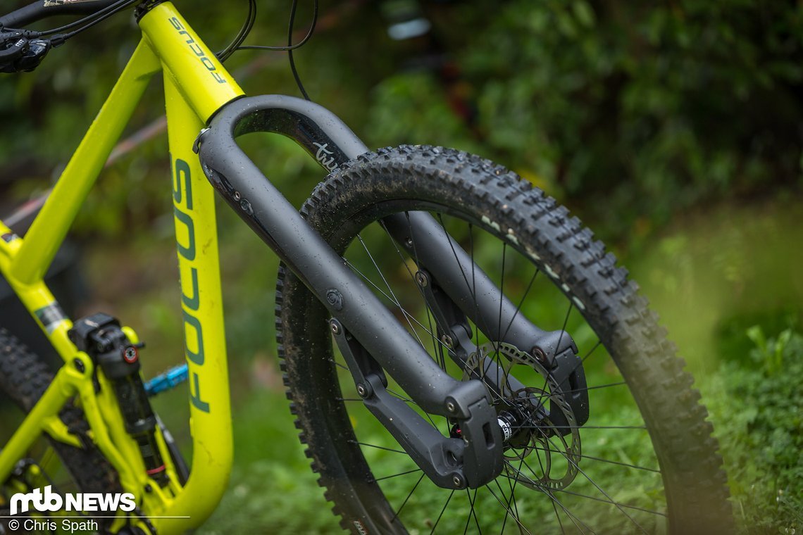

Herzstück und Besonderheit der Trust The Message ist die Achsaufhängung – Zwei parallel geführte Hebel verbinden die Struktureinheit der Gabel mit einem weiteren Hebel, auf dem Achse und Bremsaufnahme sitzen.
# Herzstück und Besonderheit der Trust The Message ist die Achsaufhängung – Zwei parallel geführte Hebel verbinden die Struktureinheit der Gabel mit einem weiteren Hebel, auf dem Achse und Bremsaufnahme sitzen.

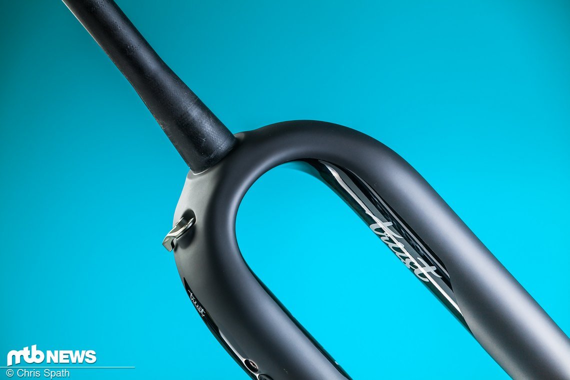

Fixe Verbindung zwischen Gabelschaft und Struktureinheit – Die Carbon-Hülle soll Flex in Fahrtrichtung komplett verhindern, dazu gibt es große, ovalisierte Rohr-Querschnitte.
# Fixe Verbindung zwischen Gabelschaft und Struktureinheit – Die Carbon-Hülle soll Flex in Fahrtrichtung komplett verhindern, dazu gibt es große, ovalisierte Rohr-Querschnitte.

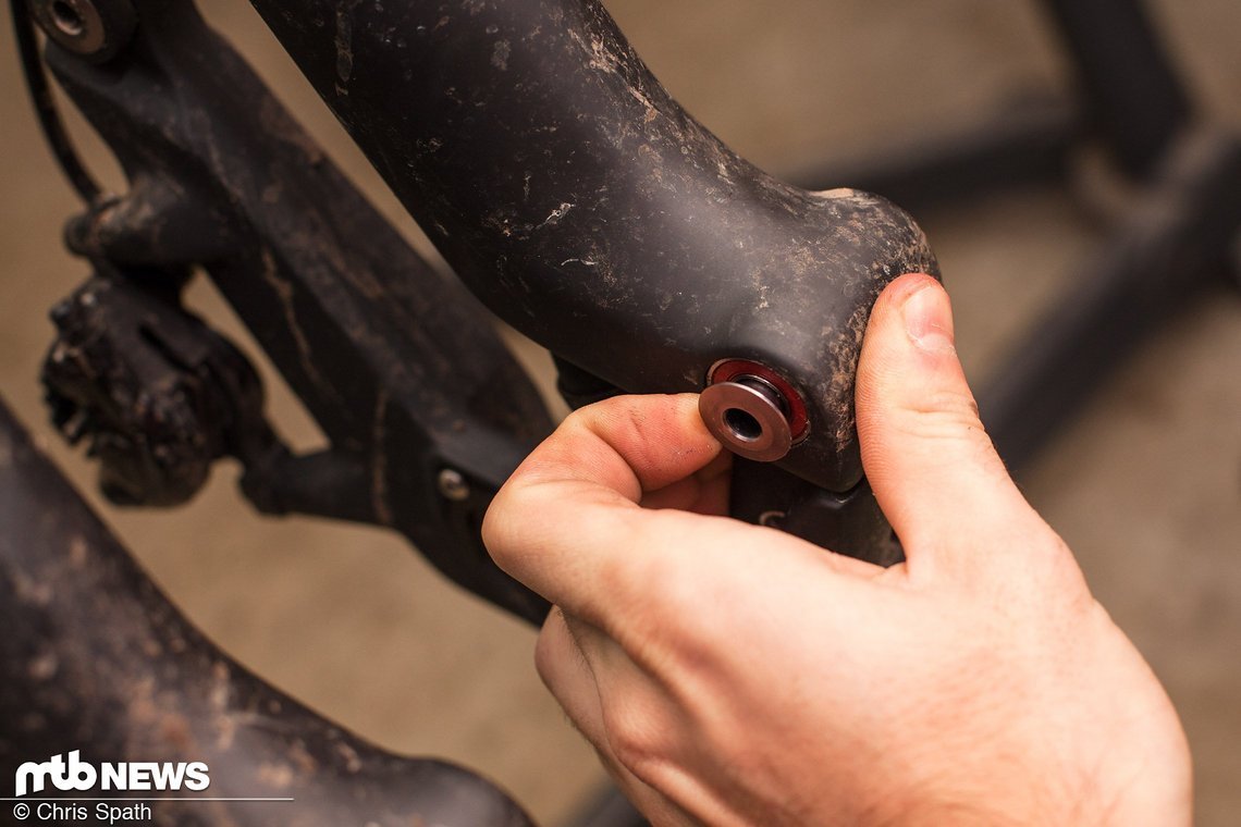

Am unteren Hebel wird jeweils ein Schaft in die Struktureinheit gedrückt – Auch die Hebel sind aus Carbon gefertigt und durch kugelgelagerte Drehpunkte miteinander verbunden.
# Am unteren Hebel wird jeweils ein Schaft in die Struktureinheit gedrückt – Auch die Hebel sind aus Carbon gefertigt und durch kugelgelagerte Drehpunkte miteinander verbunden.

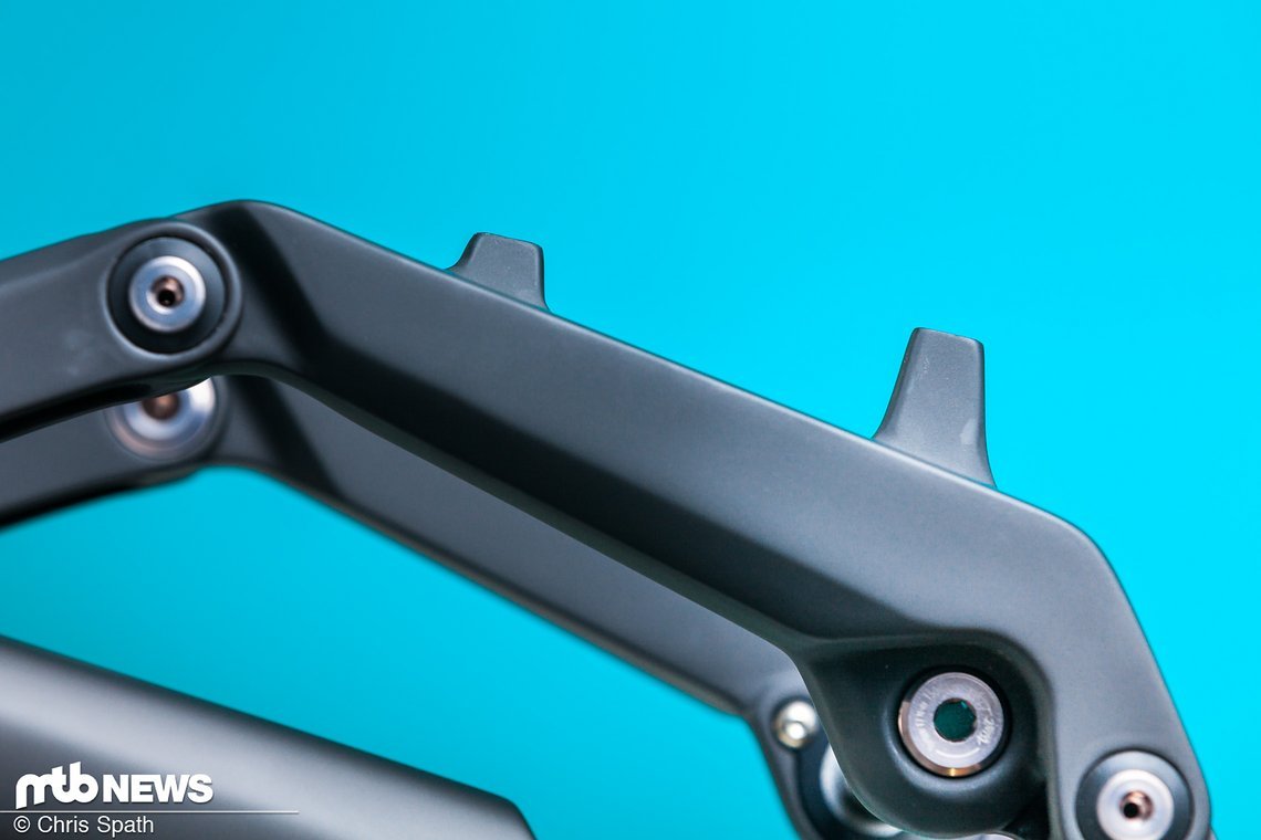

PM-Bremsaufnahme am hinteren Hebel – In die Hebelage lässt sich eine Anti-Rise-Charakteristik integrieren, die für Bremsstabilität sorgen soll.
# PM-Bremsaufnahme am hinteren Hebel – In die Hebelage lässt sich eine Anti-Rise-Charakteristik integrieren, die für Bremsstabilität sorgen soll.
Anti-Dive
Beim Bremsen wirken verschiedene Kräfte auf die Gabel, die für eine Einfeder-Bewegung sorgen. Die negative Beschleunigung verschiebt die Achslast stark nach vorne. Zudem kann der Systemschwerpunkt, also der Körper des Fahrers, unter der Bremswirkung ebenfalls nach vorne wandern und die Last auf die Gabel erhöhen, wodurch diese einfedert. Drittens besitzt die Bremskraft eine Komponente, die die Gabel weiter komprimiert. Neben fahrtechnischen Lösungsansätzen wird hier auch oft die Dämpfung erhöht, um diesem Effekt entgegen zu wirken. Gibt eine Teleskop-Gabel unproportional zum Hinterbau nach (z. B. beim Bremsen), wird der Lenkwinkel steiler, der Radstand verkürzt sich und auch der Nachlauf der Federgabel wird durch die Veränderung des Lenkwinkels kürzer. Was genau Trail und Nachlauf sind und wie sie sich auswirken, wurde im Geometrieprojekt etwas tiefer erläutert. In Summe lässt sich sagen, dass das Zusammenspiel dieser ganzen Effekte an einer regulären Teleskop-Gabel die Nervosität der Lenkung erhöht. Wie spannend dies für das Fahrgefühl ist, behandeln wir noch ausführlich im Fahreindruck.
Analog zum Anti-Rise am Hinterbau kann man mithilfe einer Parallelogramm-Gabel auch am Vorderrad diesem Bremsnicken entgegenwirken – dieses Verhalten nennt sich Anti-Dive. Beim Anbremsen bleibt die Parallelogramm-Gabel – je nach Anti-Dive – stabiler oder könnte sogar gegen den Fahrer wirken und ausfedern. Diesen Vorteil will auch Trust an der The Message nutzen. Anstatt das Bremsnicken durch Druckstufen zu unterbinden und die Gabel unsensibel zu machen, klappt das hier durch die Kinematik. Die Sensibilität der Gabel wird dadurch nicht verringert – anstatt Symptome zu bekämpfen und Nebenwirkungen zu erhalten, will Trust das Problem an der Wurzel angepackt haben.

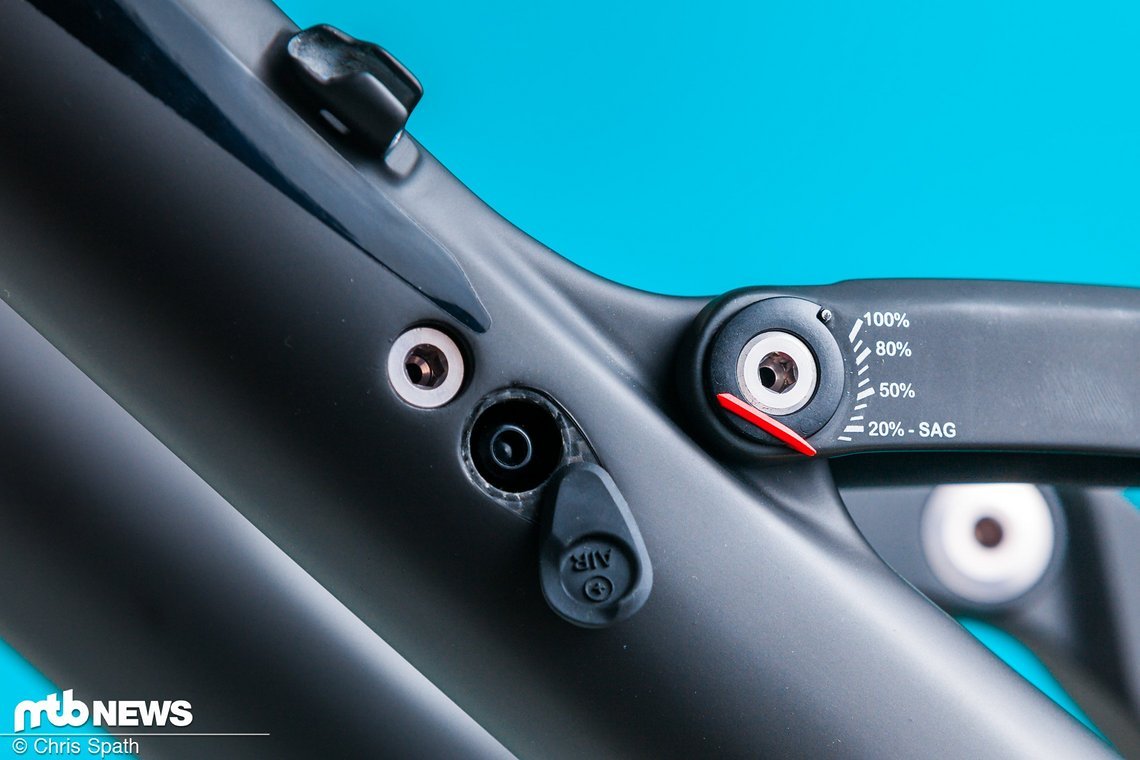

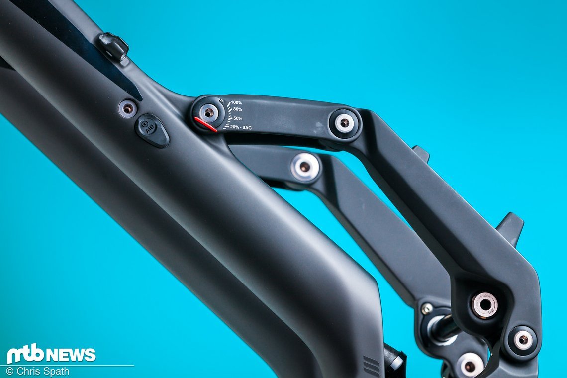

SAG-Indikator am linken Hebel – Ein O-Ring wie an der Teleskop-Gabel funktioniert hier nicht besonders gut.
# SAG-Indikator am linken Hebel – Ein O-Ring wie an der Teleskop-Gabel funktioniert hier nicht besonders gut.

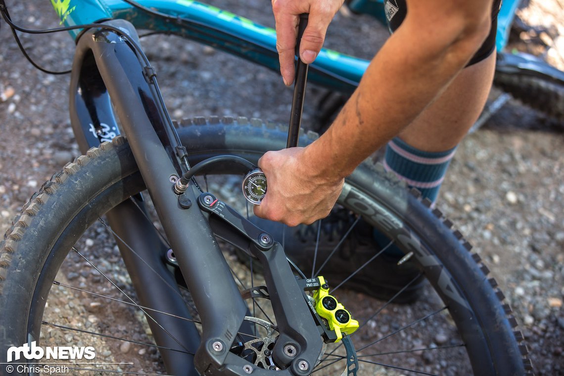

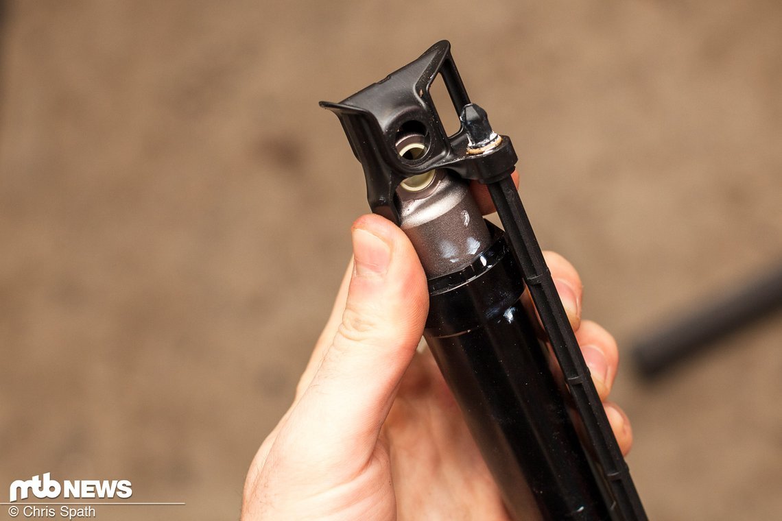

Ab Werk sind zwei Volumen-Spacer (Trust nennt sie Huck Pucks) pro Seite verbaut. In der Bedienungsanleitung wird außerdem der Hinweis gegeben, dass man bei Anpassungen der Positivkammer auf jeden Fall die gleiche Anzahl an Volumen-Spacern in beiden Kammern fahren muss.
Statt Dämpfung links und Feder rechts gibt es je eine Feder pro Holm und die Dämpfung rechts – Feder und Dämpfung sind übereinander angeordnet, dadurch lässt sich der besondere Dämpfungs-Aufbau realisieren.
# Statt Dämpfung links und Feder rechts gibt es je eine Feder pro Holm und die Dämpfung rechts – Feder und Dämpfung sind übereinander angeordnet, dadurch lässt sich der besondere Dämpfungs-Aufbau realisieren.

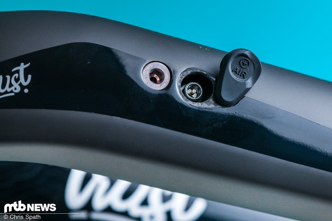

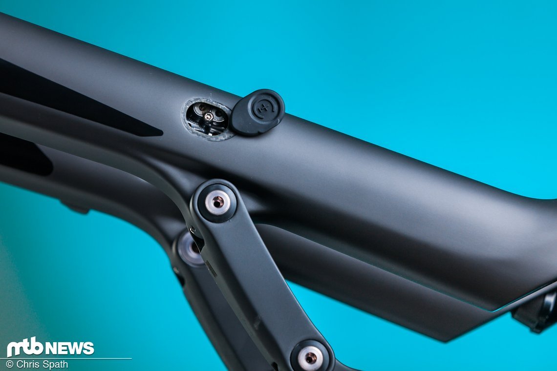

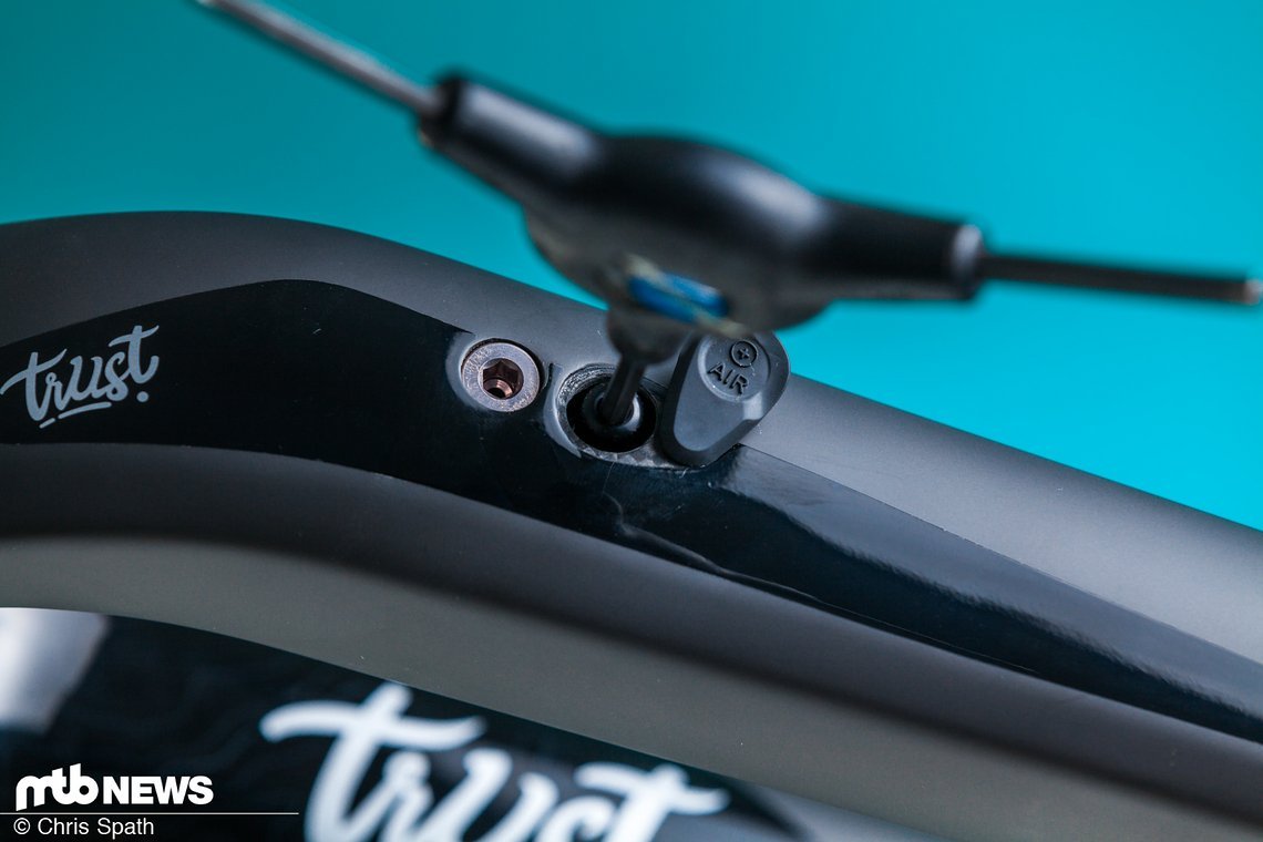

Beide Luftventile sind mit einer Kappe verschlossen – Zum Öffnen benötigt man einen 4 mm-Innensechskant.
# Beide Luftventile sind mit einer Kappe verschlossen – Zum Öffnen benötigt man einen 4 mm-Innensechskant.
Abdeckkappen-Verlust unmöglich – Darunter versteckt sich dann ein herkömmliches Autoventil.
# Abdeckkappen-Verlust unmöglich – Darunter versteckt sich dann ein herkömmliches Autoventil.

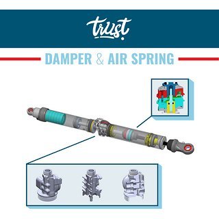

Was innerhalb des Dämpfers passiert, ist nicht weniger spannend. Besonders interessant ist der Haupt-Kolben, der aus zwei Teilen besteht und aufwändig konstruiert ist. Ein Nadelventil im Kolben beeinflusst die Lowspeed-Zugstufe, ein Shimstack sorgt für die Kontrolle von mittleren bis schnellen Schaftgeschwindigkeiten beim Ausfedern. Zusätzlich gibt es ein strammes Blow-Off-Ventil in Druckstufen-Richtung. Mit 26 mm Durchmesser fällt der Querschnitt der Kartusche sehr groß aus, vor allem, wenn man mit anderen TwinTube-Kartuschen vergleicht. Somit kann auf größerem Raum mit größeren Öl-Flussmengen operiert werden, was insbesondere hohe Schaftgeschwindigkeiten besser kontrollierbar macht. Zusätzlich ermöglicht es ein besseres Hitze-Management.
An der Druckstufen-Einheit, die zwischen Feder- und Dämpfungs-Zylinder sitzt, werden zwei Nadeln mit semi-parabolischer Spitze verwendet. Eine Nadel für den offenen Modus, eine für den mittleren. Mit Umlegen des Hebels dreht man eine Torspule und lenkt den Ölfluss auf die entsprechende Nadel. Im Lock-Modus wird der Ölfluss über Low- und Highspeed-Ventile komplett gestoppt. Hier gibt es dann nur noch das Blowoff-Ventil auf dem Hauptkolben. Besonderheit dieses Systems: Oft wird im Lock-Modus der Ölfluss komplett auf den Highspeed-Shimstack gelenkt, der dann gegebenenfalls kompromissbehaftet abgestimmt werden muss. Bei Trust kann die Abstimmung dieses Modus komplett unabhängig von außen und gezielt auf den hauptsächlichen Zweck – die Dämpfung – erfolgen.
In Summe will Trust mit der Kartusche eine sehr effiziente Dämpfung erreicht haben. Auch was die Hysterese angeht, ist man zufrieden: Kontrolle und Reaktionsgeschwindigkeiten sollen auf einem sehr hohen Niveau sein.
Trust The Message Feder- und Dämpfungseinheit
# Trust The Message Feder- und Dämpfungseinheit
Die Dämpfung sieht interessanter aus – Ansonsten ist das Produkt zwar komplex, aber gut erklärt – hier ist man ohne Anleitung aber aufgeschmissen.
# Die Dämpfung sieht interessanter aus – Ansonsten ist das Produkt zwar komplex, aber gut erklärt – hier ist man ohne Anleitung aber aufgeschmissen.

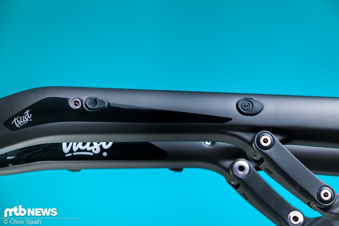

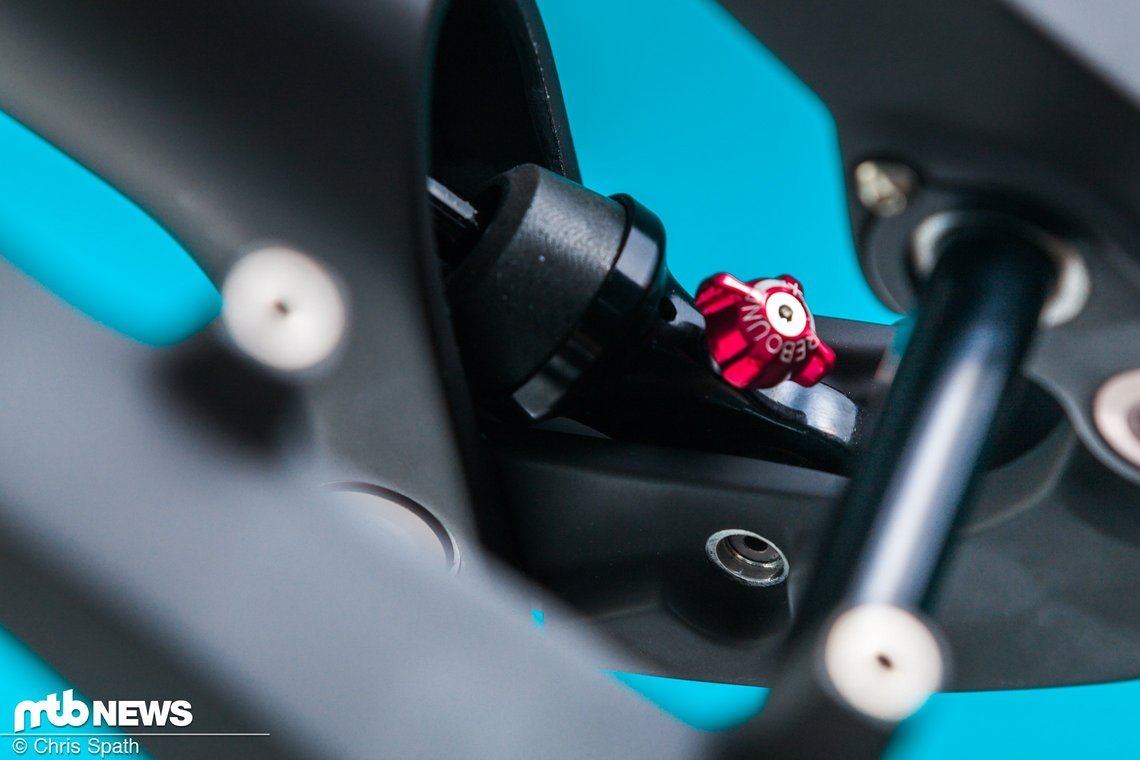

Erkennbar ist am rechten Holm der Struktureinheit der Zugstufen-Versteller. – Neben der natürlichen Progression der Luftfeder gibt es außerdem Endanschlagsdämpfer.
# Erkennbar ist am rechten Holm der Struktureinheit der Zugstufen-Versteller. – Neben der natürlichen Progression der Luftfeder gibt es außerdem Endanschlagsdämpfer.

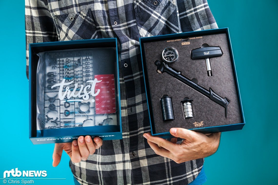

Trotz einer sehr verständlich ausgearbeiteten Anleitung ist das Setup der Trust The Message etwas ungewöhnlich. Nicht nur eine, sondern zwei Luftkammern wollen befüllt werden. Um die beiden Aircaps von den Autoventilen zu schrauben, benötigt man Werkzeug. Zum Glück ist der Schlitz zwischen Ventil und Struktureinheit so klein, dass man die Aircaps nicht im Carbon-Rohr verlieren kann. Beide Luftfedern werden mit dem gleichen Druck befüllt und man benötigt eine Dämpferpumpe mit einem langen Aufsatz. Der ist aktuell zum Standard geworden und im Lieferumfang ist zusätzlich noch eine passende Pumpe enthalten. Trust empfiehlt das eigene Körpergewicht in Pfund umzurechnen und je nach Vorliebe 10 PSI zu erhöhen oder zu verringern. Unter 100 PSI wird es kritisch und man sollte die Gabel so nicht verwenden.
Über den Lieferumfang kann man sich bei Trust nicht beschweren – Alles was benötigt wird, ist an Bord – mit Ausnahme der Spezialwerkzeuge für die Huck Puck-Installation, die primär von einem Fachhändler übernommen werden sollte. Ein ganzer Schwung Kunststoff-Halter und Leitungsbinder inklusive Klebe-Pads ist auch mit dabei. Diese sind nicht nur für die Federgabel gedacht, sondern helfen auch die restliche Optik des Bikes aufgeräumt zu gestalten.
# Über den Lieferumfang kann man sich bei Trust nicht beschweren – Alles was benötigt wird, ist an Bord – mit Ausnahme der Spezialwerkzeuge für die Huck Puck-Installation, die primär von einem Fachhändler übernommen werden sollte. Ein ganzer Schwung Kunststoff-Halter und Leitungsbinder inklusive Klebe-Pads ist auch mit dabei. Diese sind nicht nur für die Federgabel gedacht, sondern helfen auch die restliche Optik des Bikes aufgeräumt zu gestalten.

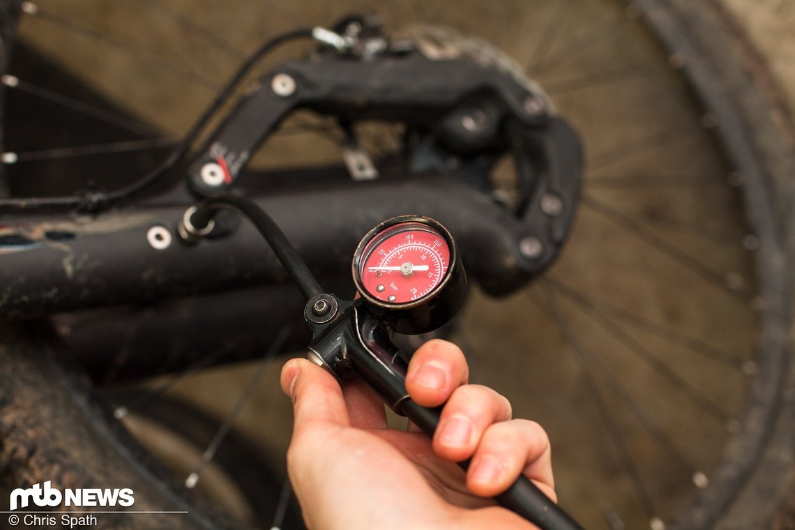

Insgesamt ist der Setup-Prozess zwar simpel, aber ungewohnt – Vor allem, wenn man ans Positiv-Volumen der Federn will, wird es komplex, da Spezial-Werkzeug notwendig ist. Die Druckstufen stellt man über einen Innensechskant ein. Alle Einsteller – abgesehen von der offen liegenden und mit der Hand bedienbaren Zugstufe – sind mit Gummikappen abgedeckt.
# Insgesamt ist der Setup-Prozess zwar simpel, aber ungewohnt – Vor allem, wenn man ans Positiv-Volumen der Federn will, wird es komplex, da Spezial-Werkzeug notwendig ist. Die Druckstufen stellt man über einen Innensechskant ein. Alle Einsteller – abgesehen von der offen liegenden und mit der Hand bedienbaren Zugstufe – sind mit Gummikappen abgedeckt.
In guter Rebellen-Manier haben wir im Verlauf des Tests die Huck Pucks trotzdem selbst eingebaut:

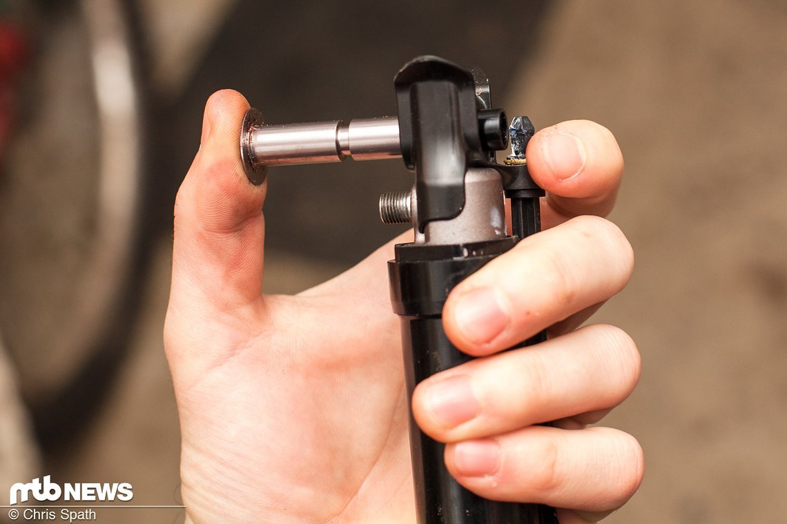

Luftkammer beziehungsweise die Luft-Dämpfungs-Einheit entnehmen:
Luft ablassen – Auf beiden Seiten muss die gleiche Anzahl an Huck Pucks eingesetzt werden, also muss die Luft aus beiden Kammern abgelassen werden, beide Einheiten müssen demontiert werden.
# Luft ablassen – Auf beiden Seiten muss die gleiche Anzahl an Huck Pucks eingesetzt werden, also muss die Luft aus beiden Kammern abgelassen werden, beide Einheiten müssen demontiert werden.

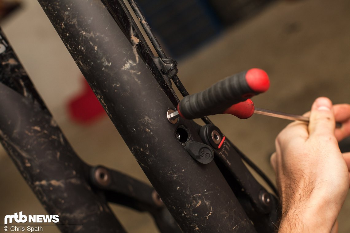

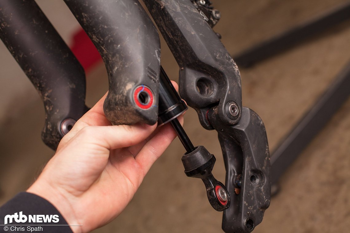

Die Demontage gelingt auf beiden Seiten gleich. Zuerst wird die Schraubverbindung am unteren Schenkel gelöst.
# Die Demontage gelingt auf beiden Seiten gleich. Zuerst wird die Schraubverbindung am unteren Schenkel gelöst.

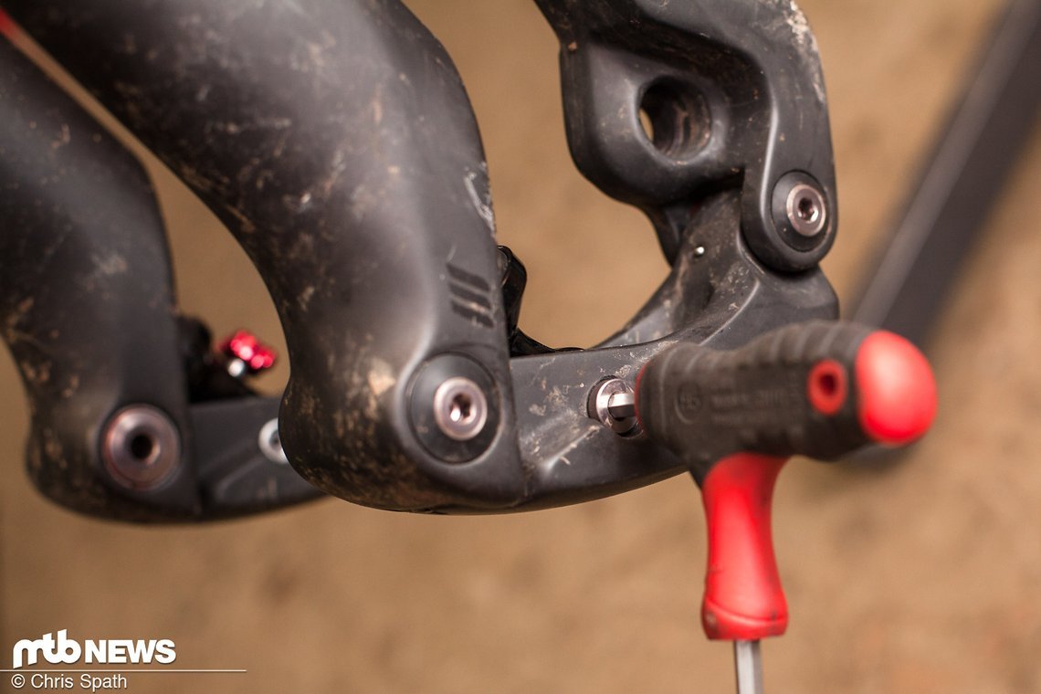

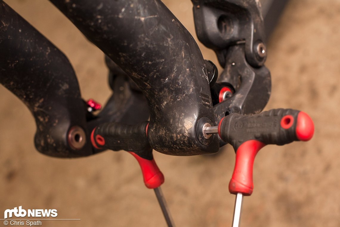

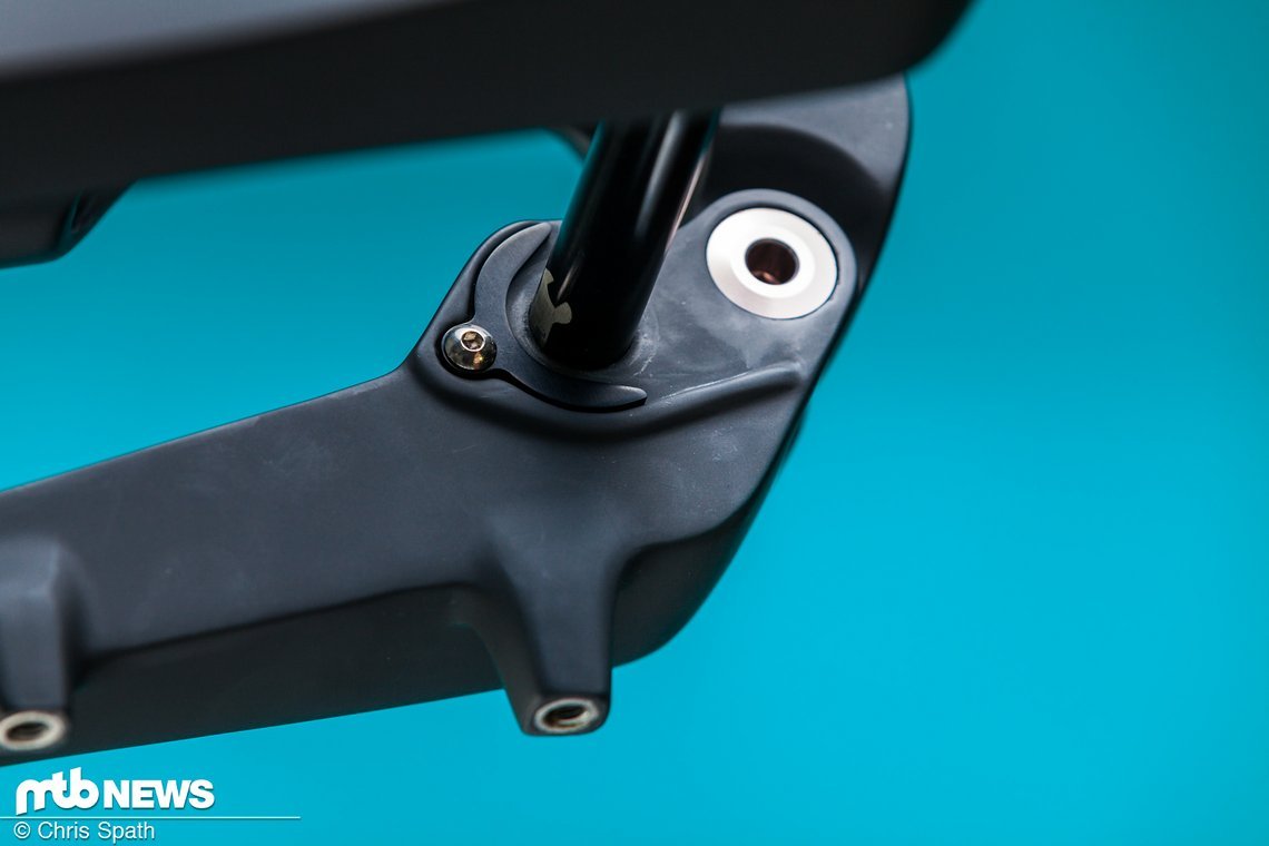

Dann muss man an den Drehpunkt, der Struktureinheit und Hebel verbindet.
# Dann muss man an den Drehpunkt, der Struktureinheit und Hebel verbindet.

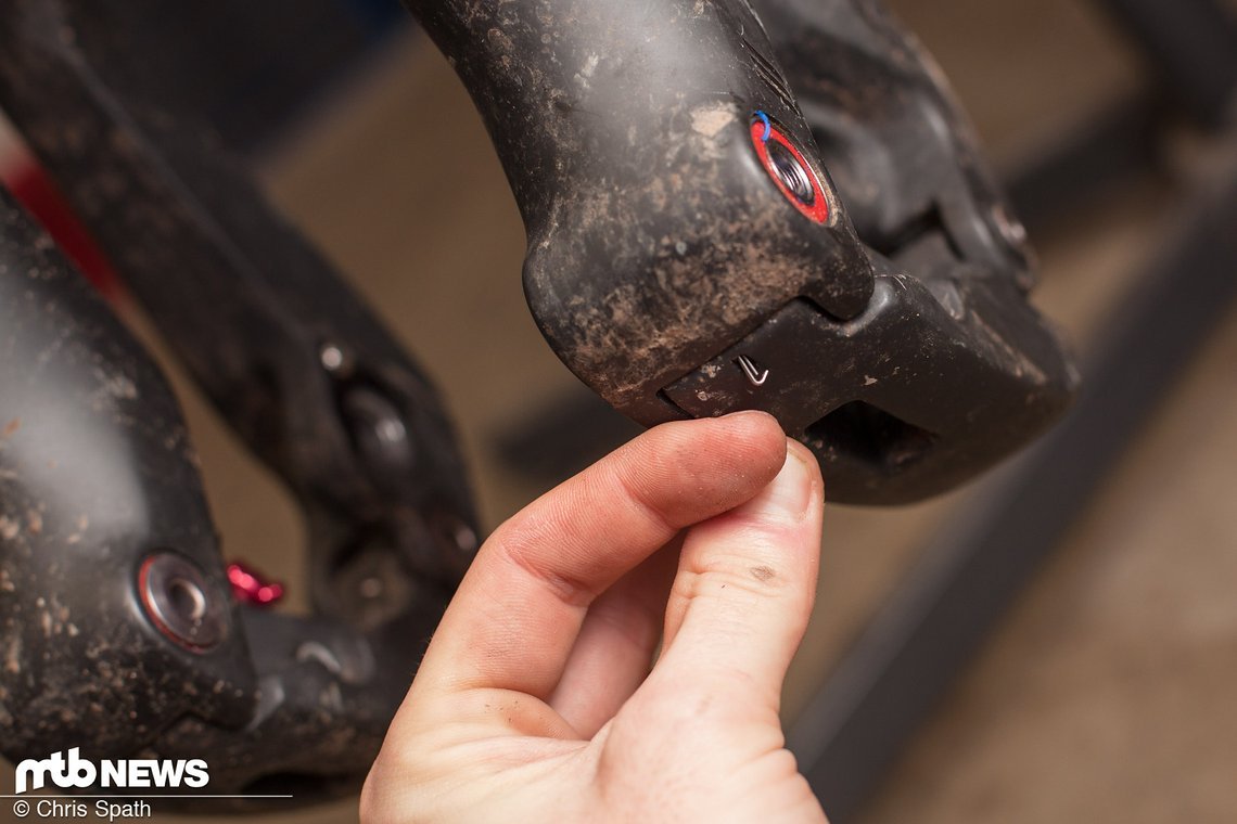

Vorsicht: Eine Sicherung hält den Bolzen im Drehpunkt – erst herausziehen...
# Vorsicht: Eine Sicherung hält den Bolzen im Drehpunkt – erst herausziehen...
...dann lässt sich der Bolzen entnehmen.
# ...dann lässt sich der Bolzen entnehmen.
Jetzt wird die obere Schraubverbindung der Luft- bzw. Luft-Dämpfungs-Kartusche geöffnet.
# Jetzt wird die obere Schraubverbindung der Luft- bzw. Luft-Dämpfungs-Kartusche geöffnet.
Die Kartusche kann nach unten aus der Struktureinheit gezogen werden.
# Die Kartusche kann nach unten aus der Struktureinheit gezogen werden.

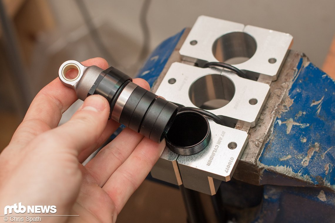

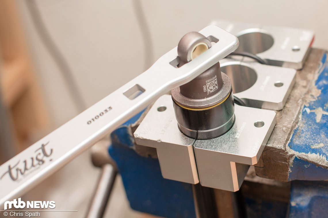

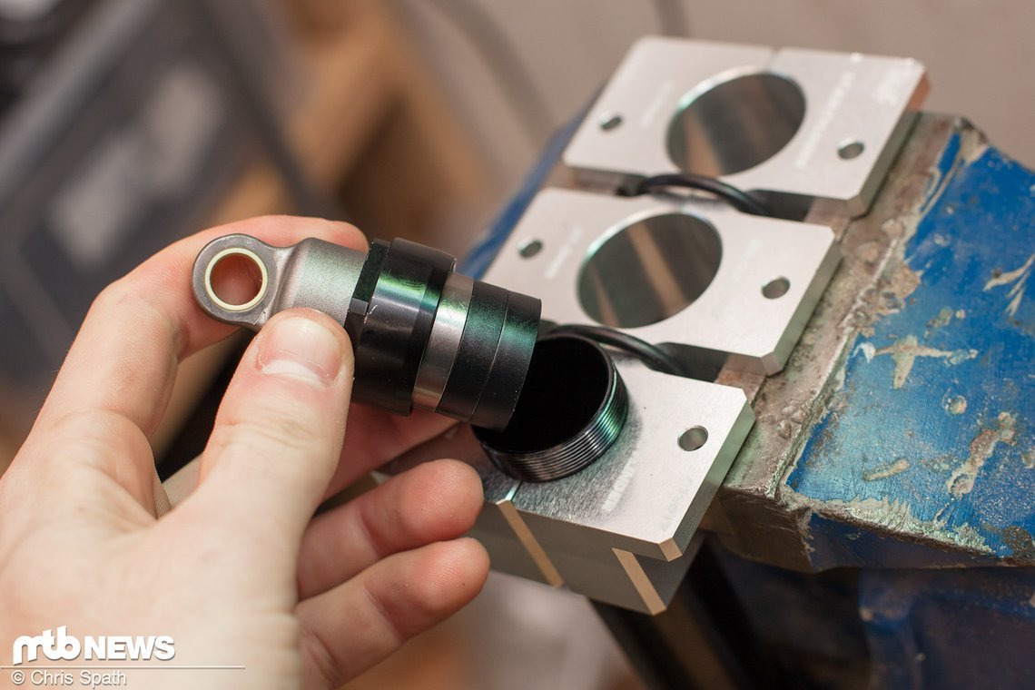

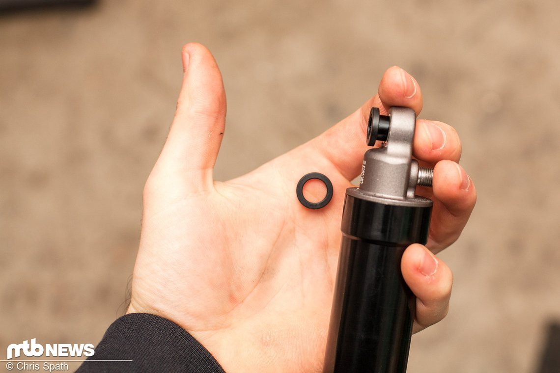

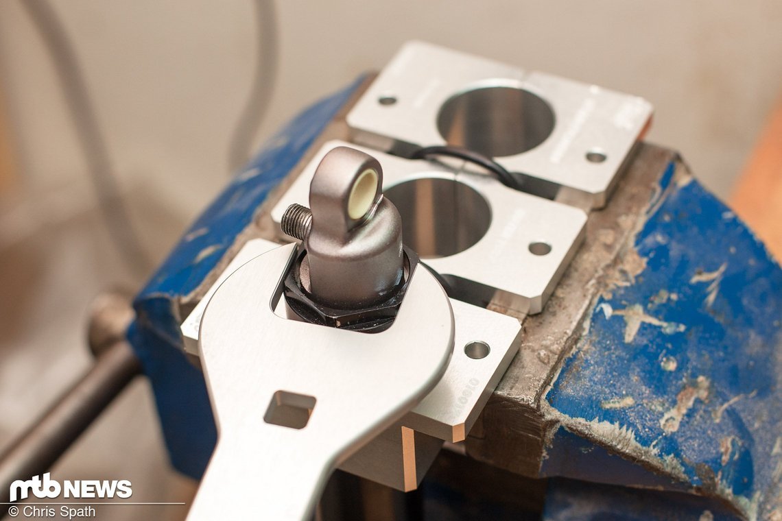

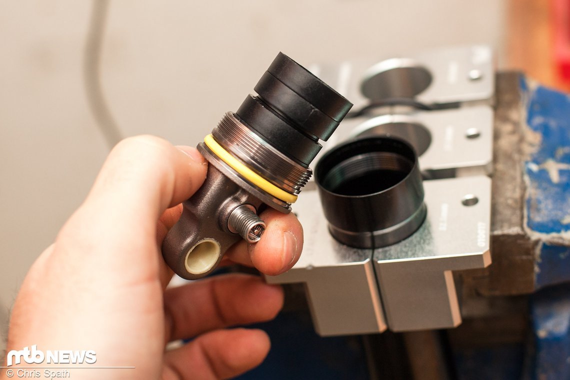

Huck Puck-Montage linke Einheit
Hardware entnehmen
# Hardware entnehmen

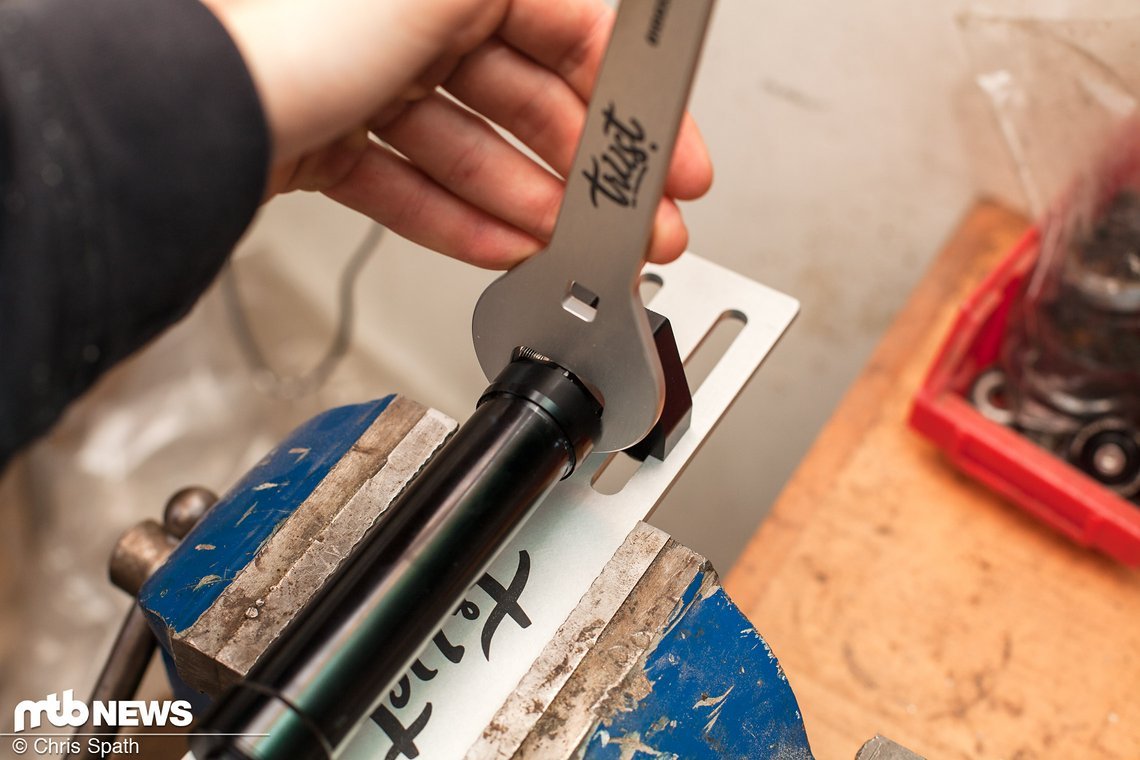

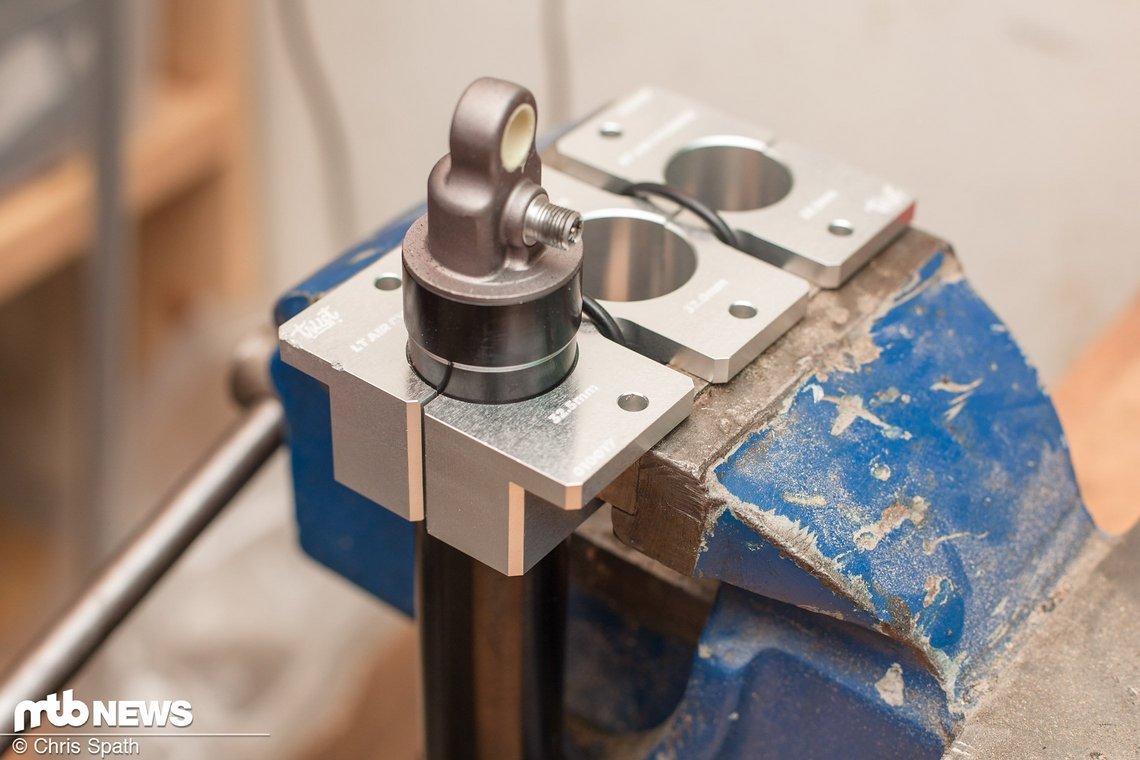

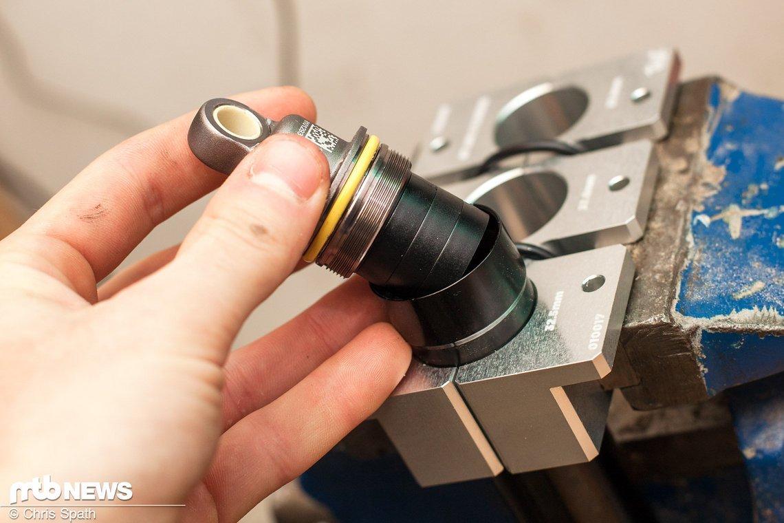

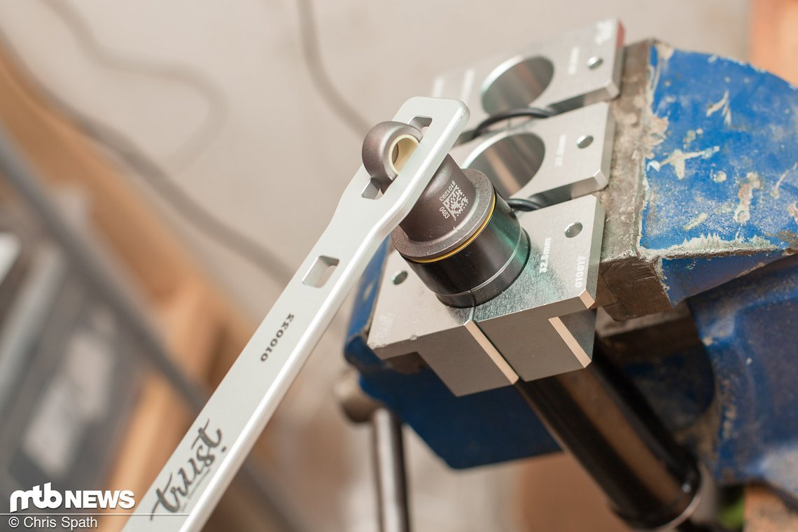

Luftkammer in Trust Klemmbacken einspannen
# Luftkammer in Trust Klemmbacken einspannen

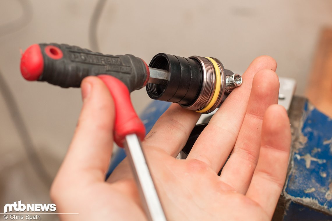

Luftkammer-Schlüssel am Auge ansetzen und Luftkammer aufdrehen
# Luftkammer-Schlüssel am Auge ansetzen und Luftkammer aufdrehen
Verschlusskappe entnehmen
# Verschlusskappe entnehmen
Zusätzliche Pucks ansetzen
# Zusätzliche Pucks ansetzen
Mit 8 mm Innensechskant fixieren
# Mit 8 mm Innensechskant fixieren
Verschlusskappe einsetzen und vorsichtig andrehen
# Verschlusskappe einsetzen und vorsichtig andrehen
Luftkammer-Schlüssel auf Drehmoment-Ratsche setzen und festziehen
# Luftkammer-Schlüssel auf Drehmoment-Ratsche setzen und festziehen

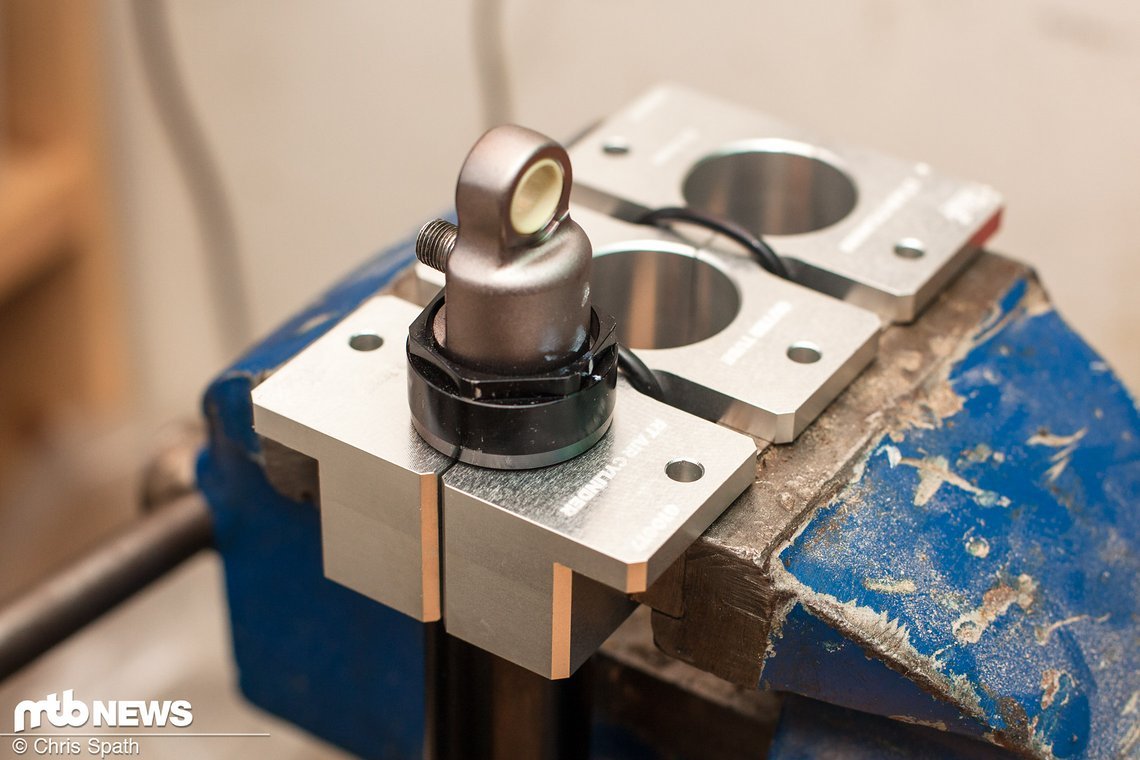

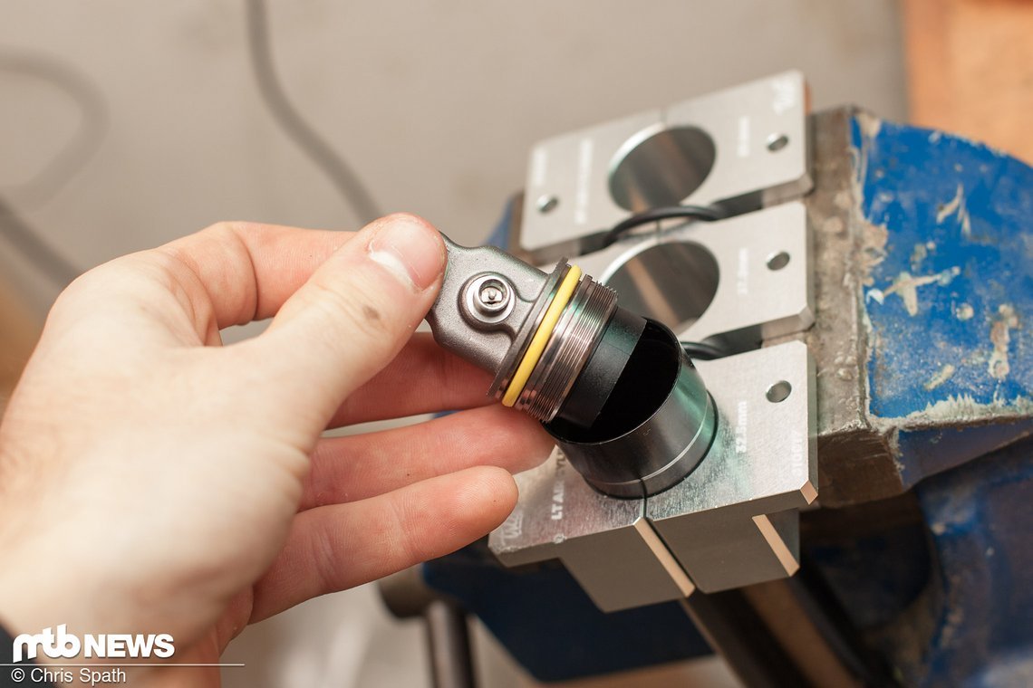

Die Hardware lässt sich mit dem Bolzen leichtgängig herausdrücken
# Die Hardware lässt sich mit dem Bolzen leichtgängig herausdrücken
Die Einheit für den Lockout Hebel nach oben abziehen
# Die Einheit für den Lockout Hebel nach oben abziehen
Luftkammer in die entsprechende Klemmbacke einspannen
# Luftkammer in die entsprechende Klemmbacke einspannen
Verschlussring mit Luftkammerschlüssel lösen
# Verschlussring mit Luftkammerschlüssel lösen
Topcap nach oben entnehmen
# Topcap nach oben entnehmen
Gleiche Zahl an zusätzlichen Huck Pucks montieren
# Gleiche Zahl an zusätzlichen Huck Pucks montieren

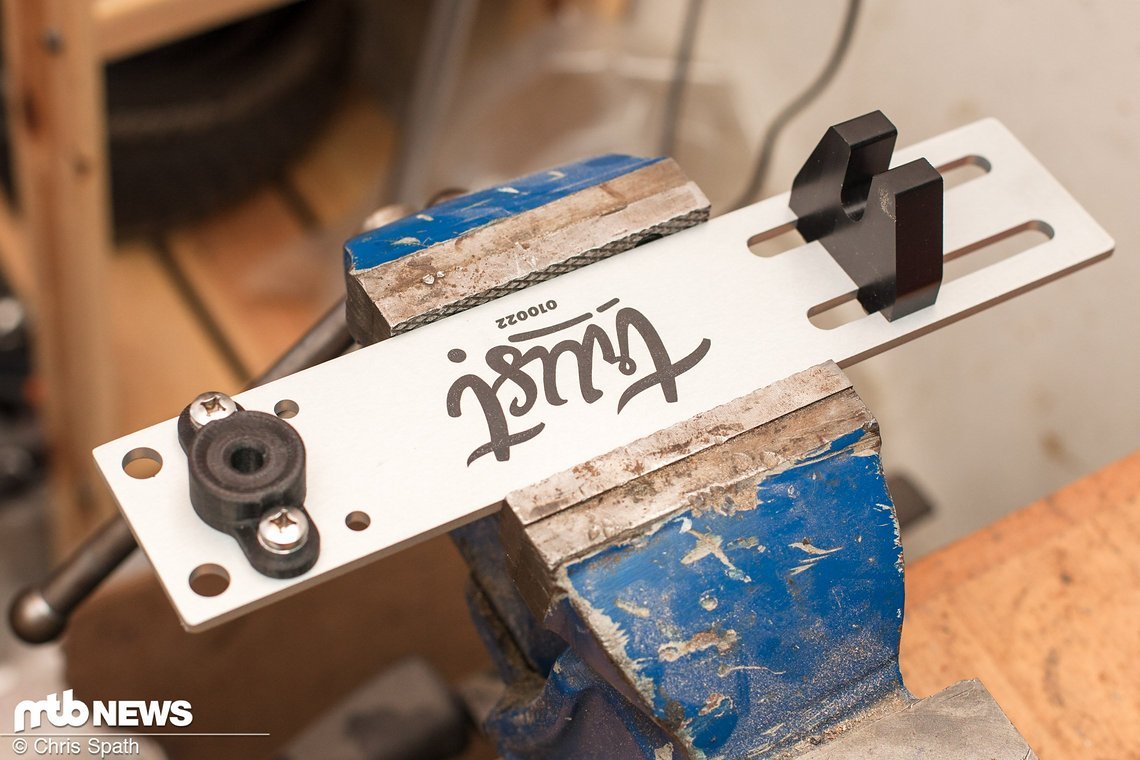

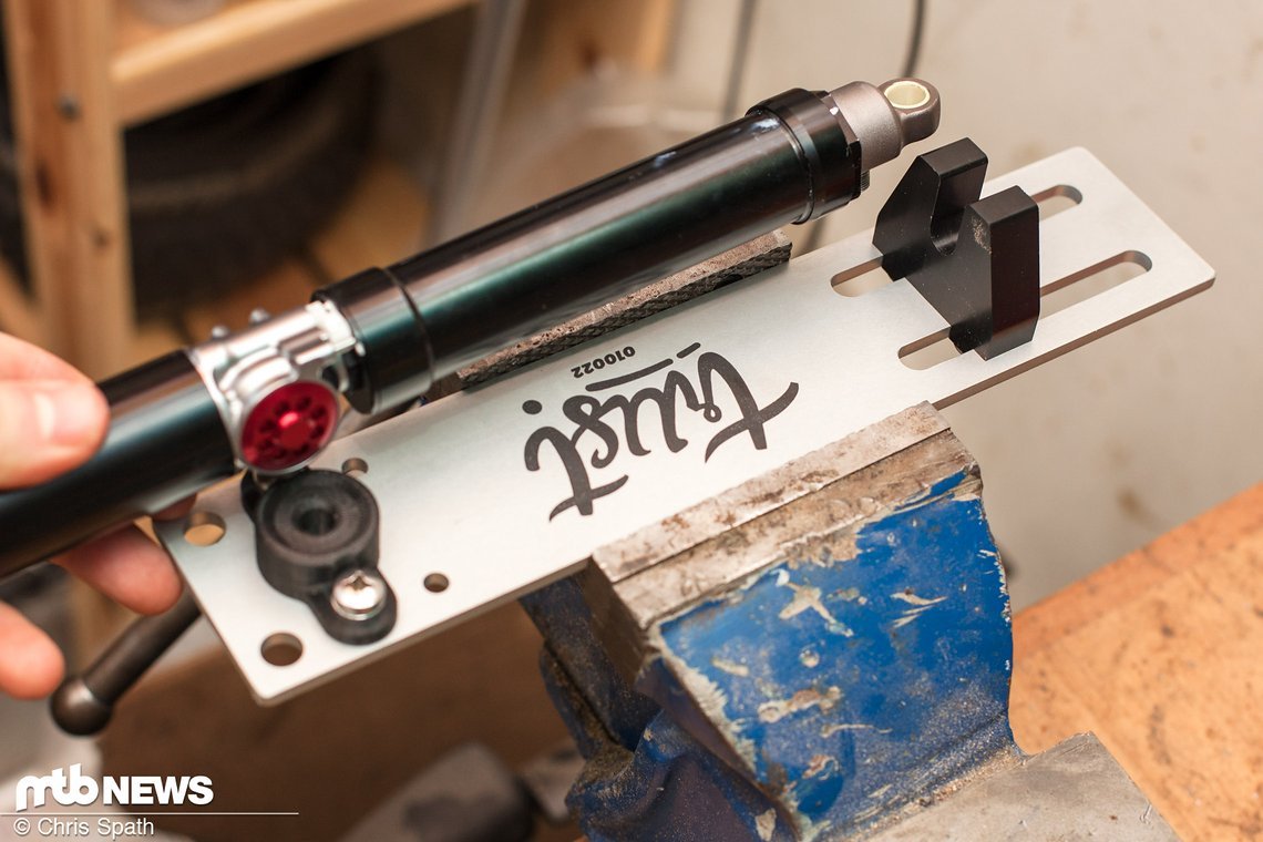

Diese Lehre wird zum Ausrichten der beiden Augen benötigt
# Diese Lehre wird zum Ausrichten der beiden Augen benötigt
Mit lose angesetztem Verschlussring Einheit auf die Lehre legen
# Mit lose angesetztem Verschlussring Einheit auf die Lehre legen
Verschlussring nach angegeben Drehmoment schließen
# Verschlussring nach angegeben Drehmoment schließen
Gegebenenfalls muss der Lockout-Hebel wieder in die Nullstellung gebracht werden. Dazu schraubt man mit dem 3 mm-Innensechskant den Hebel ab und kann dann mit einem 4 mm-Innensechskant den Versteller im Uhrzeigersinn wieder in Nullstellung bringen. Hebel in „Open“-Stellung montieren – fertig. Danach wird alles wieder montiert.

Komprimiert man die Message im Stand, zeigt sich ein sehr sensibles Ansprechverhalten; dann folgt schnell eine Rampe, die Gegenhalt bietet. Auch im Lock-Modus arbeitet man mit dieser Abstimmung: Auf den ersten Zentimetern des Hubs fühlt sie sich an wie im offenen Modus, erst dann setzt die sehr starke Plattform bei zirka 20% des Federwegs ein. Ziel ist es, damit die Traktion auch bergauf zu erhalten. Diese Charakteristik macht die Message zu einer der Gabeln, die man auch gerne mal im Wiegetritt bewegt. Im Uphill wird man angespornt, aus dem Sattel zu gehen und die Laktatsättigung nach oben schnellen zu lassen.
Unruhiger Boden und technische Singletrail-Uphills macht die Trust im offenen oder mittleren Modus entspannt mit, schaltet man die Message in den Lock-Modus, geht es im Wiegetritt ohne Bewegung kraftsparend bergauf – Im Sitzen bleibt die Gabel trotzdem aktiv – eine Bewegung des Vorderrads ist sichtbar, aber nicht störend, dafür fällt ein etwas nervöseres Lenkverhalten auf. Wenn man sich auf den Lenker lehnt, macht die Gabel aber komplett zu.
# Unruhiger Boden und technische Singletrail-Uphills macht die Trust im offenen oder mittleren Modus entspannt mit, schaltet man die Message in den Lock-Modus, geht es im Wiegetritt ohne Bewegung kraftsparend bergauf – Im Sitzen bleibt die Gabel trotzdem aktiv – eine Bewegung des Vorderrads ist sichtbar, aber nicht störend, dafür fällt ein etwas nervöseres Lenkverhalten auf. Wenn man sich auf den Lenker lehnt, macht die Gabel aber komplett zu.
Steileres, technisches Gelände bergauf, in dem man zur Verbesserung der Traktion am Heck sitzend fährt, bewältigt die Message gut. Eine leichte Bewegung an der Gabel ist sichtbar, wird aber nicht als störend empfunden – der Lockout fühlt sich bei Hindernissen nicht hölzern an. Die mittlere Position kann man nutzen, als notwendig empfanden wir dies aber nicht unbedingt.
Grundsätzlich stellt sich aber die Frage, unter welchen Bedingungen man ein Produkt am besten testet, das vollmundig vom Hersteller als kleine Revolution angepriesen wird. Griffiger Waldboden?
Unten angekommen, stehen jedem Tester nach der ersten Fahrt mehr als nur ein Fragezeichen im Gesicht. Was war da gerade passiert?
Staubtrocken? Siffig nass? Wir haben der Trust selbstverständlich das komplette Menü vorgesetzt. Die erste Ausfahrt mit der Message erfolgt direkt bei nassen Bedingungen auf einem Trail mit technisch sehr herausfordernden Kurven und ist sehr viel schneller vorbei, als man vorher annehmen mochte. Unten angekommen, stehen jedem Tester nach der ersten Fahrt mehr als nur ein Fragezeichen im Gesicht. Was war da gerade passiert? Worte werden wenig verloren und grübelnd strampelt man nochmal nach oben, um auf einer weiteren Abfahrt zu überprüfen, ob man heute irgendwie anders auf dem Rad sitzt oder vielleicht eine interplanetare Konjunktion stattfindet.
Jedes Produkt braucht etwas Eingewöhnungszeit, bei der Trust The Message kann das etwas länger dauern – Uns wusste sie von Beginn an in Kurven zu begeistern. Der dynamische Offset scheint sich hier bezahlt zu machen und macht die Parallelogramm-Gabel super berechenbar.
# Jedes Produkt braucht etwas Eingewöhnungszeit, bei der Trust The Message kann das etwas länger dauern – Uns wusste sie von Beginn an in Kurven zu begeistern. Der dynamische Offset scheint sich hier bezahlt zu machen und macht die Parallelogramm-Gabel super berechenbar.
Die Wiederholung des gerade gefahrenenen, anspruchsvollen Trailabschnitts im Uphill führt zu mehr Fragen als Antworten. Also nochmal. Zack, wieder unten. Gleicher Eindruck. In Summe anders als so ziemlich alles, was man kennt. Das ist nicht nur spannend, sondern macht auch sehr neugierig auf mehr.
Trusts Angaben zum Thema Kurvenverhalten bestätigen sich direkt: Selbst die rutschigsten Kurven auf der Teststrecke aus nassem Lehm und Kalkstein lassen sich noch einmal ein paar Zentimeter weiter innen schneiden, ohne dabei großartig zu rutschen. Bei Richtungswechseln ist die Trust The Message berechenbar wie keine andere Gabel im gesamten Testfeld und kann von der ersten Minute an schwer beeindrucken.
Unsere Teststrecke wird im weiteren Verlauf weder einfacher noch flacher. Macht nichts, denn dafür sind die Kurven noch rutschiger. Es ist eine dieser Sektionen, die man sich bei nassen Bedingungen lieber nicht zumutet und dennoch: Das immense Sicherheitsgefühl beim Lenken bleibt erhalten. Am Ende des Trails angekommen gibt es dafür eine kleine Überraschung beim Blick auf den Federwegsmesser: wir haben vergleichsweise viel Federweg genutzt. Das hat zum einen nicht wirklich Überschlagsgefühle ausgelöst, zum anderen hätten wir für diese Menge an Federweg ein plüschigeres Fahrgefühl erwartet.
Transfer zur nächsten Teststrecke, welche nun mit flachen, offenen Kurven beginnt, dann aber steiler und technischer wird. Traktion und Bremsstabilität sind gefragt, gleichzeitig sollte die Front nicht abtauchen. Auch hier zeigt sich die Message wieder von einer sehr guten Seite. Bei den niedrigen Geschwindigkeiten und der hohen Präzision, die hier gefordert ist, schlägt sich die Gabel hervorragend und ist weiterhin vor allem eins: Sehr, sehr berechenbar.
Ihre hohe Bremsneutralität hält die Geometrie am Rad konstanter und sorgt dadurch für eine weniger nervöse Lenkung bei ungleichem Einfedern. – 100% neutral ist die Gabel aber nicht. Eine leichte Bewegung beim Bremsvorgang ist sichtbar, diese fällt aber wesentlich geringer aus als an der Teleskopgabel.
# Ihre hohe Bremsneutralität hält die Geometrie am Rad konstanter und sorgt dadurch für eine weniger nervöse Lenkung bei ungleichem Einfedern. – 100% neutral ist die Gabel aber nicht. Eine leichte Bewegung beim Bremsvorgang ist sichtbar, diese fällt aber wesentlich geringer aus als an der Teleskopgabel.
100-prozentige Bremsneutralität bietet die Parallelogramm-Gabel aber nicht. Störend? Im Gegenteil. Die Message bewegt sich hier auf den ersten sensiblen 20%, taucht danach aber unter diesem Krafteinfluss nur noch unwillig weiter ab. Das hält die Geometrie konstanter als bei hartem Bremseinsatz an der Teleskop-Gabel. Vor allem dem Grip kommt die leichte Bewegung auf der Bremse bei widrigen Bedingungen zugute, da der Reifen nicht alles an Bremskraft auffangen muss. Dieser Umstand erfordert Eingewöhnung.
Egal ob man es in einer Fahrtechnikschule beigebracht bekommen oder es sich instinktiv angewöhnt hat: Beim Bremsen stemmt man sich gegen den Lenker und verlagert sein Gewicht tendenziell nach hinten, um nicht ungünstig über der Front Gefahr zu laufen, vorne rauszufliegen. Dieser Bewegungsablauf ist über hunderttausende Bremsvorgänge in unserem Verhalten auf dem Bike einprogrammiert. Verhält man sich mit der Trust ähnlich, wird man spüren, dass etwas nicht passt. Da die Message weniger zum Bremsnicken neigt, entlastet man die Front unnötig und gibt so die Kontrolle ab. Hier sollte man sich seiner Bewegung bewusst werden und sich anpassen: Man darf vorne bleiben, die Trust wird nicht in der gleichen Art absacken wie eine Teleskop-Gabel. Hier spielt sie ihren Vorteil gegenüber gängigeren Systemen aus und man profitiert von einer deutlich verbesserten Balance im Bike, zudem werden auch bei hohen Geschwindigkeiten deutlich weniger Ausgleichsbewegungen notwendig. Man muss selten die Arme strecken, um sich „hinten“ zu verstecken. Hat man sich auf diese Fahrweise eingelassen, ist die Fahrdynamik sehr beeindruckend und der Firmenname klingt umso passender gewählt.
Die Message steht hoch im Federweg – Einen Großteil ihrer Arbeit verrichtet sie sehr früh im Federweg – generiert dadurch massig Traktion und Kontrolle.
# Die Message steht hoch im Federweg – Einen Großteil ihrer Arbeit verrichtet sie sehr früh im Federweg – generiert dadurch massig Traktion und Kontrolle.
Mit dem gestärkten Vertrauen, dass die Linie fahrbar ist und die Gabel es richten wird, dreht man die Geschwindigkeit stetig nach oben. Während unten die Hebel fleißig arbeiten, tut sich oben wenig. Vom Flex her ist die Gabel fast schon brutal steif: Positiv für Präzision und Umsetzung der Lenkeingaben. Unangenehm? Oft schimpfen wir auf zu steife Produkte – hier ist das nicht der Fall. Dafür kommt man bei viel Tempo zum Zeitpunkt, an dem man sich entscheiden muss, ob man mehr Dämpfung einbringt oder die Positiv-Kammer verkleinert.
Nach Installieren von einigen Huck Pucks nutzen wir den Federweg seltener komplett. Auffällig ist, dass die Gabel vor allem auf den ersten 20% des Federwegs viel ihrer Arbeit verrichtet und wirklich gröbere Schläge braucht, um darüber hinaus komprimiert zu werden. Selbst in steilem Gelände (wo gerne mal vermehrt auf den Einsatz der Vorderradbremse angewiesen ist) steht die Gabel dadurch sehr hoch im Federweg, die hohe Front bietet zusammen mit dem eh schon hohen Sicherheitsgefühl durch den sich ändernden Nachlauf entsprechend viel Kontrolle. Ist diese 20%-Schwelle überwunden, fühlt sich die Abstimmung ähnlich an wie bei einer normalen Gabel. Der Übergang ist dabei nicht wirklich spürbar – ohne Huck Pucks war uns die Message nach hinten raus aber etwas zu linear, der Einsatz der Spacer passte die Federwegs-Ausnutzung an und wir konnten nur bei harten Schlagfolgen nahe ans Federwegs-Ende kommen.
Später im Federweg erwartet man etwas mehr Reserven – Im Werkssetup war uns die Endprogression nicht ausreichend.
# Später im Federweg erwartet man etwas mehr Reserven – Im Werkssetup war uns die Endprogression nicht ausreichend.
Stimmt der Setup, werden Durchschläge nur bei sehr harten Landungen spürbar – Behelfen kann man sich durch eine höhere Federrate oder Huck Pucks
# Stimmt der Setup, werden Durchschläge nur bei sehr harten Landungen spürbar – Behelfen kann man sich durch eine höhere Federrate oder Huck Pucks
Insgesamt zeigt sich an der Gabel ein durchaus eigenwilliger Charakter. Die Trust The Message stellt, egal ob man sie härter oder weicher fährt, Kontrolle eher vor den Fahrkomfort.
Insgesamt zeigt sich an der Gabel ein durchaus eigenwilliger Charakter. Die Trust The Message stellt, egal ob man sie härter oder weicher fährt, Kontrolle eher vor den Fahrkomfort. Fängt man an, über die weiteren Arbeitsfelder von Dave Weagle nachzudenken, entdeckt man Parallelen zu einigen seiner Hinterbausystemen. Verwunderlich ist das nicht, denn seine Federgabel bedient sich gleichermaßen einer aus Hebeln entwickelten Kinematik. Die DW-link-Hinterbauten sind auch nicht unbedingt dafür bekannt, die sattesten Staubkorn-Fresser zu sein, vielmehr sind sie sportlich und effizient ausgelegt. Mit der Message zielt der Hersteller in die gleiche Richtung.
So richtet sich die Message in ihrem aktuellen Grundcharakter deutlich an Fahrer, die gerne mit viel Kontrolle auf dem Bike unterwegs sind. In einer Paarung mit – im Bezug auf Federweg – eher freigiebigen Hinterbauten mag die Trust nicht ihr volles Potential ausschöpfen. Sie braucht einen Partner der ähnlich tickt, sonst überfordert sie das Heck. Hat man eine solche, stimmige Konstellation unter sich, sollte man sich auf neue Geschwindigkeitsregionen einlassen, denn diese Gabel wird Fahrer oder Fahrerin in der Abfahrt schneller machen. Nach einer Eingewöhnungsphase an ihre Funktionsweise fühlt sich das Bike in seinem Verhalten und der Rückmeldung vom Gelände zwar strammer, aber berechenbarer an.
Mit montierten Huck Pucks arbeitet die Trust The Message harmonischer durch den gesamten Federweg hindurch – Die Gabel ist kein Komfort-Wunder, bietet dafür aber massig Kontrolle.
# Mit montierten Huck Pucks arbeitet die Trust The Message harmonischer durch den gesamten Federweg hindurch – Die Gabel ist kein Komfort-Wunder, bietet dafür aber massig Kontrolle.
Etwas schwierig herauszufiltern ist der Einfluss der Dämpfung. Sind wir auf Teleskop-Systemen schon mit viel Erfahrung gewappnet, stellt die Message einen hier wirklich auf die Probe: Was kommt aus der Kinematik, was aus der Dämpfung? Einfacher geht das bei der Zugstufe, denn die Trust hält die Traktion durch den Federweg hindurch auf höchstem Level – die Zugstufe konnte für alle Gewichte passend abgestimmt werden. Druckstufenseitig lässt sich vor allem auf die ersten 20% Einfluss nehmen. Hier arbeitet voraussichtlich eher die Lowspeed-Druckstufe. Da es für die „Schwelle“ harte Schläge braucht, steigen entsprechend die Schaft-Geschwindigkeiten. Abschließend lässt sich sagen – unkontrolliert fühlt sich die Message selbst mit offener Dämpfung nicht an.

  • Huck Pucks In einer der Bedienungsanleitungen überfliegen wir einen Satz, der von einem Garantieverlust bei eigenmächtiger Montage von Huck Pucks berichtet. Kann das sein? Die Rückfrage bei Trust Performance bestätigt das. Während an der großen Shout schon ein anwenderfreundlicheres System verwendet wird, muss das an der The Message klar als Nachteil anerkannt werden. Nachdem wir den Umbau mit den Spezialwerkzeugen gemacht haben, lässt sich sagen: Der Einbau ist schwieriger, der Hersteller muss sich absichern. Unschön finden wir das trotzdem.
  • Garantiebestimmungen So fehl am Platz die Huck Puck-Garantiebestimmung scheint, desto besser der Rest: Crash-Replacement und lebenslange Garantie auf die Lager.

  1. @Grinsekater
    Ich habe Deine Anleitung verwendet um bei meiner Message auch ein paar Pucks einzubauen. Hat mit den Bildern super funktioniert und war sehr einfach. Thx!
    Abschließend schreibst Du:
    "Gegebenenfalls muss der Lockout-Hebel wieder in die Nullstellung gebracht werden. Dazu schraubt man mit dem 3 mm-Innensechskant den Hebel ab und kann dann mit einem 4 mm-Innensechskant den Versteller im Uhrzeigersinn wieder in Nullstellung bringen. Hebel in „Open“-Stellung montieren – fertig. Danach wird alles wieder montiert."
    Ist das die offizielle Vorgehensweise von Trust und ist das noch aktuell?
    Ich hab dies wie beschrieben durchgeführt, nur leider passt es nicht.
    Open ist die Gabel auf einmal deutlich weicher und ich hab keinen echten Lockout mehr.
    Mit dem 4mm Imbus hat man so ca. 200° und über den Hebel nur so ca. 120° Drehwinkel.
    Drehe ich alles nach links und befestige dann den Hebel, ist alles zu hart.
    Wo also hinstellen?
    Jetzt fehlt einem auch eine zweite Gabel zum vergleichen ... ;-)
    Hallo Stefan,
    via Ferndiagnose nicht ganz einfach. Im Zweifelsfall würde ich Zwecks Diagnose nochmal Zurückbauen auf den Urzustand und schauen ob die Gabel sich anfühlt wie vorher und ob der Hebel wieder an der gleichen Stelle steht. Wenn alles wieder passt nochmal in die andere Richtung.
    In dem Moment in dem du die Größe der Luftkammer änderst fühlt sich natürlich die Gabel auch anders an. Vielleicht kommt das seltsame Gefühl daher? Bist du mit dem gleichen Luftdruck gefahren wie mit den ursprünglichen Volumenspacer?
  2. via Ferndiagnose nicht ganz einfach. Im Zweifelsfall würde ich Zwecks Diagnose nochmal Zurückbauen auf den Urzustand und schauen ob die Gabel sich anfühlt wie vorher und ob der Hebel wieder an der gleichen Stelle steht. Wenn alles wieder passt nochmal in die andere Richtung.
    Gleicher Luftdruck und sonst gleiche Einstellungen.
    Problem ist ja, dass ich mit diesem "Hebel-Reset" keinen Lockout mehr erreiche.
    Hebel ganz vorne dämpft sie nur und macht nicht komplett zu.
    Das kann ja nicht durch die Token kommen.
    Hab heute mit Glück die Finger an eine originalverpacke Message legen können.
    Dort konnte ich die o.g. Einstellung nachvolziehen können. Ab Werk sind da höchstens 2-3° Abweichung drin.
    Aufgefallen ist mir, dass dort die Einstellung per Inbus deutlich leichter vorgenommen werden kann.
    Muss meine morgen noch mal auf der rechten Seite zerlegen und schauen wo dies herkommt.
    Die Zahnrädchen usw. sahen eigentlich noch sauber und gut gefettet aus ... hoffe da ist kein "interner" Defekt. ;-(
  3. via Ferndiagnose nicht ganz einfach.
    Hab heute noch mal alle Stellen von der Anlenkung, Zahnräder etc. pp. gründlich gereinigt und neu gefettet.
    Keine Ähnderung. Ohne eingebauten Dämpfer ist der Lock-Outhebel auch bei mir sehr leichtgängig.
    Erst wenn der Dämpfer eingebaut ist, ist die Bedienung auch schon mit dem Sechskantschlüssel deutlich schwergängiger. Senke ich den Dämpfer um 2mm ab (z.B. Imbusschlüsse anstelle Schraube im oberen Loch), ist die Einstellung leichtgängig.
    Oder wenn die Gabel fertig montiert ist, man per Imbus auf open stellt und dann die Gabel einfedert, dreht sich der Imbusschlüssel um ca. 20° zurück, da der Hebel leichtgängig wird und sich dann die Vorspannung vom Plastikstab lösen kann.
    Ich kann mir diese Schwergängigkeit nicht erklären. War sogar mit ner Endoskopkamera in der Gabel ...
    Die Trust ist auch komplett Sturzfrei.
    Vielleicht kann man dein Artikel/Anleitung bzgl. möglicher Verspannungen erweitern?
    Einmal einfedern oder den unteren Dämpferteil nicht verschraubt leicht bewegen, reicht schon.
    Mehr dazu später im Trust Laber Thread.
  4. Vielleicht kann man dein Artikel/Anleitung bzgl. möglicher Verspannungen erweitern?
    Leider habe ich die Testgabel nicht mehr hier. Von daher kann ich da leider nicht weiterhelfen. Das Einzige was mir einfällt ist das ganze komplett zurück zu bauen und zu schauen ob es dann noch klemmt. Wenn ja, könnte ein Drehmoment vielleicht noch zu hoch sein?
  5. Was soll ich zurückbauen? Es gibt ja nur die Kohlefasergabel und den Metalldämpfer.
    Je nachdem wo sich der Dämpfer mit dem unteren Auge befindet, verspannt sich diese Verstellung.
    Oben dieser Lockout-Hebel ist innen ja ein ca. 5cm langes eingeharztes Metallröhrchen.
    Es scheint wichtig zu sein, dass alles Spannungsfrei vor dem Verschrauben des Hebels ist. -> 1-2 stark einfedern.
Was meinst du?
