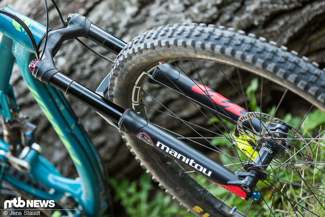

Das Alleinstellungsmerkmal bei Manitou Federgabeln schlechthin: Der Reverse-Arch
# Das Alleinstellungsmerkmal bei Manitou Federgabeln schlechthin: Der Reverse-Arch – Bei geringerem Gewicht soll mit der nach hinten zeigenden Gabelbrücke auch an der Manitou Mattoc Pro gleich viel Reifenfreiheit und Steifigkeit geboten werden wie an einer vorn angebrachten Brücke.

Aufgrund der beinahe endlosen Möglichkeiten ist es schwer, die Mattoc Pro in ihrem Grundcharakter festzunageln. Diese Gabel erlaubt es dem Fahrer nahezu alles zu machen, was man will. Je nach Setup der Luftseite und dem Druckverhältnis zwischen Luftfeder und IRT lässt sich ein sehr feines Ansprechverhalten oder aber auch ein weniger sensibles Arbeiten zu Federwegsbeginn einstellen, sprich mehr Gegendruck in moderatem Gelände. Wer am liebsten einen Wurzel-Staubsauger an der Front fährt, hält den Hauptkammerdruck etwas niedriger als empfohlen und gleicht die IRT-Kammer entsprechend an. Wer kein Wippen im Wiegetritt will, erhöht den Luftkammerdruck und fährt die IRT mit etwas weniger Druck – oder verwendet das Lockout.
Haben wir schon erwähnt, dass die Vielzahl an Möglichkeiten an dieser Gabel gewaltig ist?
# Haben wir schon erwähnt, dass die Vielzahl an Möglichkeiten an dieser Gabel gewaltig ist? – Trotz allem bietet sie nämlich noch einen einfach über die Lowspeed-Druckstufe bedienbaren Lockout. Kann man bergauf also einfach ruhigstellen.
Wer bereit ist zu experimentieren, holt aus der Mattoc Pro allein auf der Luftfederseite schon ein extrem hohes Level an Performance heraus – ganz nach den individuellen Vorlieben.
Wer bereit ist zu experimentieren, holt aus der Mattoc Pro allein auf der Luftfederseite schon ein extrem hohes Level an Performance heraus – ganz nach den individuellen Vorlieben. IRT lässt aber auch eine Linearisierung der Luftfeder-Kennlinie zu, was sich wiederum sehr angenehm auf die Funktion der Zugstufe auswirkt. Mit entsprechendem Feder-Setup arbeitet die Zugstufe – und damit die Gabel – sehr berechenbar und hält den Bodenkontakt zuverlässig. Die Abstimmung der Kennlinie bietet noch einen weiteren Vorteil: Die Druckstufen-Dämpfung muss nicht missbraucht werden, um Schwächen in der Kennlinie auszubügeln. Stattdessen kann man diese gezielt und aufgrund der sehr guten Dämpfungsqualität effizient einsetzen.
Staubsauger oder strammes Sportfahrwerk
# Staubsauger oder strammes Sportfahrwerk – Dank IRT lassen sich beide Seiten des Spektrums und eine Vielzahl an Zwischenwegen finden – rein durch die Abstimmung der Luftfeder.
