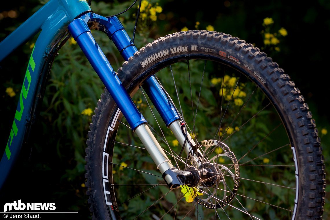

Echte Helden können alles, schreibt Intend auf seiner Website. In Bezug auf die Hero bedeutet das: Es sollte eine Federgabel geschaffen werden, die möglichst vielseitig ist, nicht zu viel Federweg bietet, weder zu leicht, noch zu schwer ist und perfekt an ein 29″ Trail-Bike passt. Beim Federweg sind bis zu 150 mm drin – dieser lässt sich allerdings intern über Spacer variieren. Eine gesonderte Version für 27,5″ wird hingegen nicht angeboten.
Besonders ist an dieser Gabel nicht nur die Upside-Down-Bauweise, denn sie kommt genauso wie die Marzocchi Z2 nicht mit einer geschlossenen Dämpfungs-Kartusche. Außerdem arbeitet Intend aufgrund der kleinen Stückzahlen größtenteils mit anderen Fertigungsmethoden als gewöhnlich: mehr CNC und weniger Molds. Das ist nicht ganz günstig – die Intend Hero wechselt für 1.799 € den Besitzer. Doch nicht nur der Preis ist ein Spitzenwert, auch das Gewicht: Mit 1.839 g ist die Gabel im Testfeld zusammen mit der Fox 34 (bei Verwendung der äquivalenten Kabolt-Steckachse 1.828 g) am leichtesten.

Sehr gute Verarbeitung

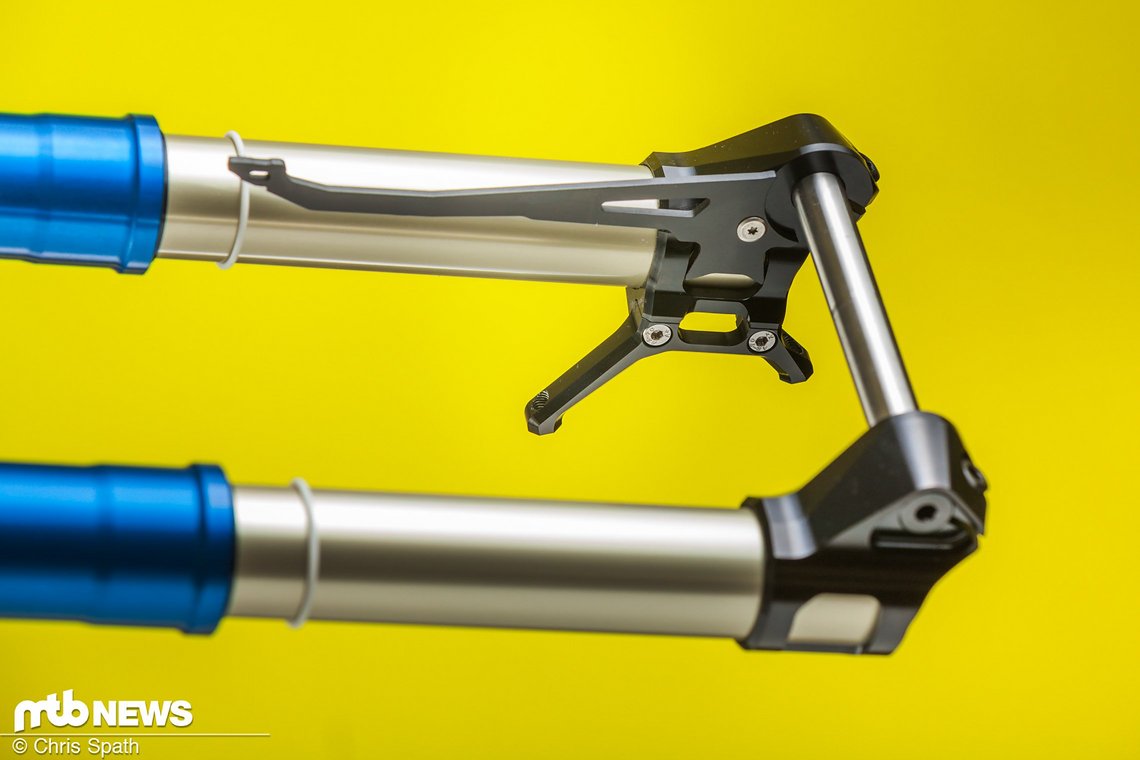

Warum überhaupt Upside-Down (USD)? Angriffspunkt für Kräfte, die in die Gabel eingeleitet werden, ist die Achse. Der Abstand und somit Hebel zwischen Achse und Krone ist recht groß. Bei der konventionellen Right-Side-Up-Bauweise ist an der Krone, wo die größten Belastungen auftreten, der Rohrdurchmesser aber am kleinsten. Bei Upside-Down ist das dickere Rohr oben an der Krone verbaut – die Gabel ist aus diesem Grund bei Belastungen in Fahrtrichtung steifer, da dort, wo das größte Biegemoment wirkt, der steifere Bereich liegt. An der Intend Hero soll auch der Buchsenabstand optimiert sein, da laut Hersteller bei dieser Bauweise die untere Buchse näher an der Achse sein kann, was für eine breitere Abstützung der ineinander greifenden Rohre sorgt. Die mechanische Belastung der Buchse kann Intend zufolge so um zirka 60 % gesenkt werden.
Da eine funktionell sinnvolle Verbindung der unten angeordneten Tauchrohre mit viel Zusatz-Gewicht verbunden wäre, haben USD-Gabeln in der Regel keine Gabelbrücke. Es gab bereits Versuche anderer Hersteller in diesem Bereich: Bei der DVO Emerald  beispielsweise hat man eine massive Konstruktion mit einem Tauchrohrschützer verwendet, welcher als etwas Vergleichbares fungieren sollte. Das bringt natürlich noch mehr Gewicht mit sich. Intend hingegen verzichtet auf eine solche Konstruktion –  selbst Schützer für die Tauchrohre sind nicht unbedingt vorgesehen. Generell wird man an USD-Gabeln also konstruktionsbedingt geringere Werte bei der Torsionssteifigkeit erzielen. Um diese Eigenheit in Griff zu bekommen, fallen Gabeln in dieser Bauweise oft etwas schwerer aus. Nicht so die Intend Hero.

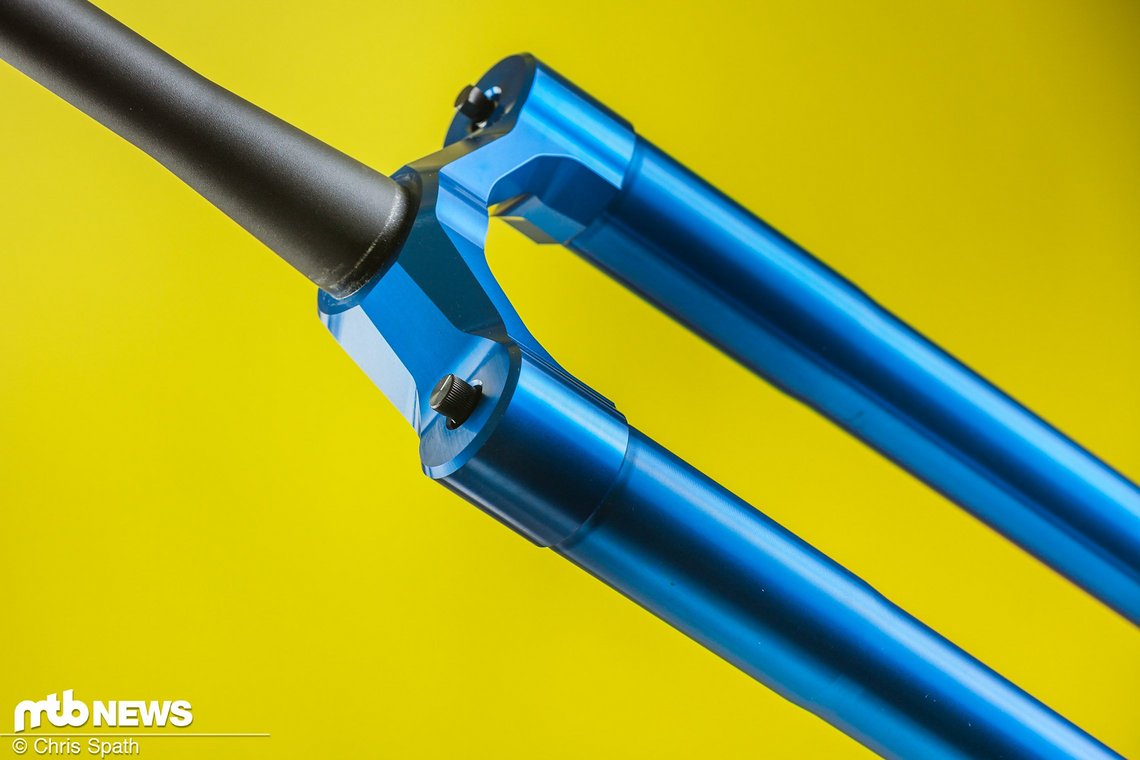

Großer Durchmesser, wo große Kraft auftritt – hört sich eigentlich sinnvoll an!
# Großer Durchmesser, wo große Kraft auftritt – hört sich eigentlich sinnvoll an! – Ist sinnvoll. Aber nicht einfach. Zwar bietet die Upside-Down-Bauweise einige Vorteile, sie kommt allerdings nicht ohne Nachteile. Letztendlich muss man abwägen, was einem wichtiger ist.

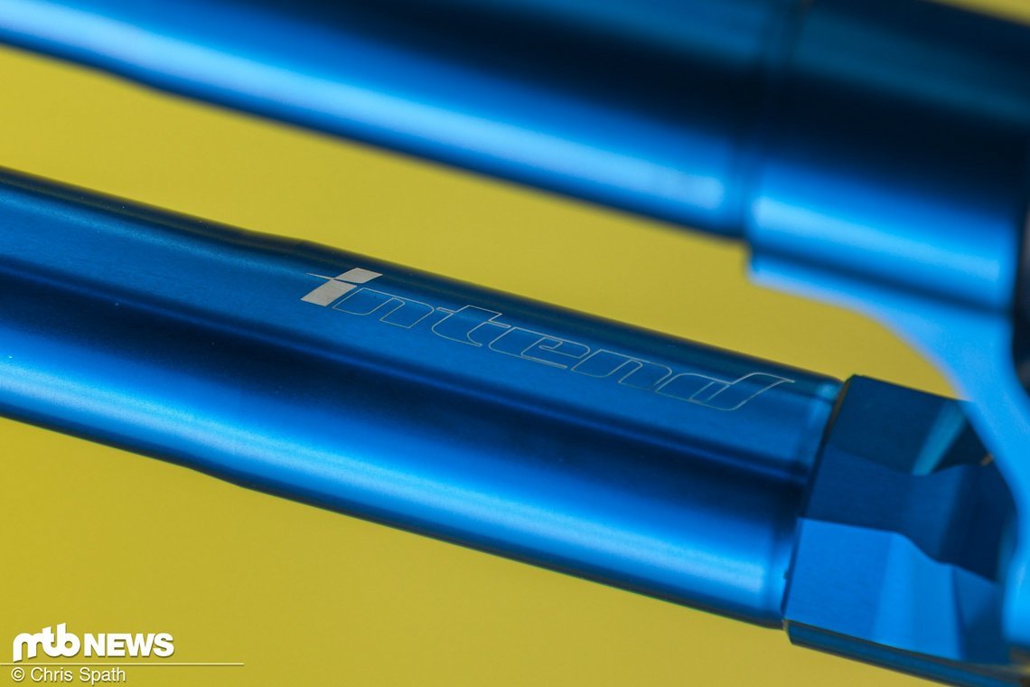

Understatement beim Fimenlogo
# Understatement beim Fimenlogo – Farbe und Bauweise der Intend Hero sind auffällig genug.

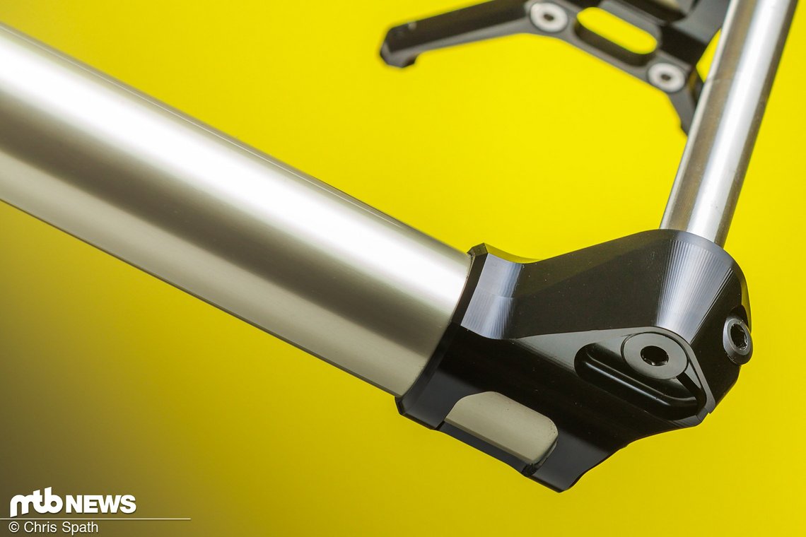

# Sehr gute Verarbeitung – im Vergleich zu so manchem Massenprodukt bietet die Hero viel Schmeichelei fürs Auge.

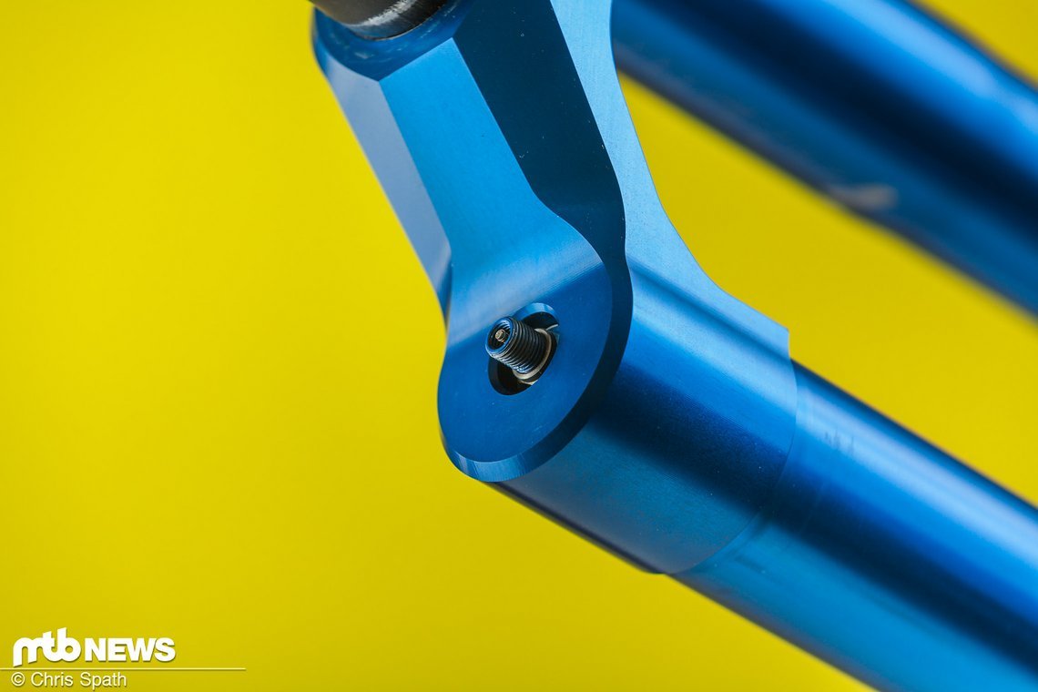

Setzt man hier die Pumpe an, werden Positiv- und Negativ-Kammer der Intend Hero gleichzeitig geöffnet
# Setzt man hier die Pumpe an, werden Positiv- und Negativ-Kammer der Intend Hero gleichzeitig geöffnet – das Basis-Setup gelingt also denkbar einfach. Die Setup-Empfehlung war für uns allerdings nicht ideal und zu niedrig.

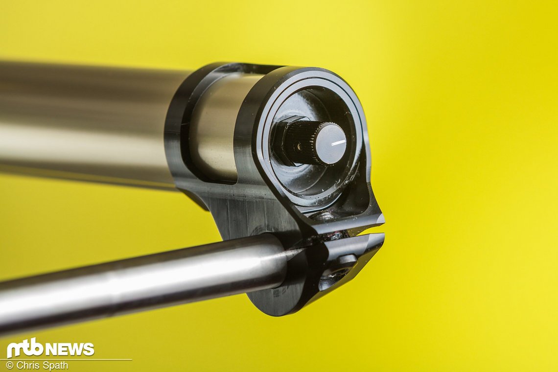

Die Druckstufe sitzt bei der USD-Gabel unten
# Die Druckstufe sitzt bei der USD-Gabel unten – durch das selbstentlüftende Design kann man die Gabel auf den Kopf gedreht ganz einfach öffnen, um beispielsweise etwas an der Dämpfung zu tunen.
