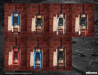

Unser Testfeld umfasste diverse Ansätze und Interpretationen einer modernen Trail-Federgabel. Schwächen leistet sich diese Produktgruppe nur noch wenige. Das ist auch gut so, denn an der aktuellen Evolutionsstufe des Trail-Bikes – modern, flache Winkel, längere Geometrien – wird die Front auch stärker beansprucht als noch vor ein paar Jahren. Fahrspaß bergab ist ebenso garantiert wie eine sinnvolle Abstimmung und Gewichtsregionen, bei denen auch auch die Leute glücklich werden, denen Leichtbau am Trailbike wichtig ist.
Spannend war einmal mehr die Varianz im Testfeld: Je nach Konzept sowie Auslegung der Dämpfung und Feder fällt der Charakter unterschiedlich aus – einmal mehr haben wir davon sieben verschiedene. Als Endkunde kann man sich ziemlich genau herauspicken, was man will. In unserem Abschlussbericht gehen wir aber nicht nur auf die Unterschiede ein. Wir vergleichen jede Gabel mit derjenigen, die preislich sowie mit der, die vom Gewicht her am nächsten liegt. Doch damit nicht genug. Es wird ausführlich beschrieben, in welchem Bereich sich eine Gabel am wohlsten fühlt und für welchen Einsatz wir sie empfehlen. Als Sahnehäubchen kommt noch das ganz persönliche Ranking der Haupttester obendrauf.

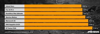

Gewicht vs. Performance
Hier spaltet sich das MTB-Lager fast immer. Während die einen ihr Bike in Excel planen und von jedem Teil genau wissen, wie viel es auf die Waage bringt, gibt es auch Fahrer, die nicht mal wissen, wie schwer ihr gesamtes Bike ist. Das Prinzip „leicht, stabil, günstig“ lässt sich für hier um den Punkt „gute Performance“ erweitern. Kann eine leichte Federgabel alle notwendige Technik sowie Präzision und Sicherheitsgefühl bei der Abfahrt in sich vereinen? Hier sind die Entwickler der verschiedenen Firmen gefragt und wie sie ihr Produkt ausrichten. Diese Ausrichtungen konnten wir herausfahren: Es gab Produkte, die sich eher in gemäßigtem Gelände und bei entspannter Fahrweise wohl fühlten. Im Umkehrschluss zeigten sich andere Vertreter fast schon unwillig in der Mitarbeit auf diesem Terrain. Sie fingen erst bei einer schnellen Fahrweise und der direkten Linienwahl durchs Grobe an, ideal zu arbeiten.
Die Trailfedergabeln in der Gewichtsübersicht
# Die Trailfedergabeln in der Gewichtsübersicht

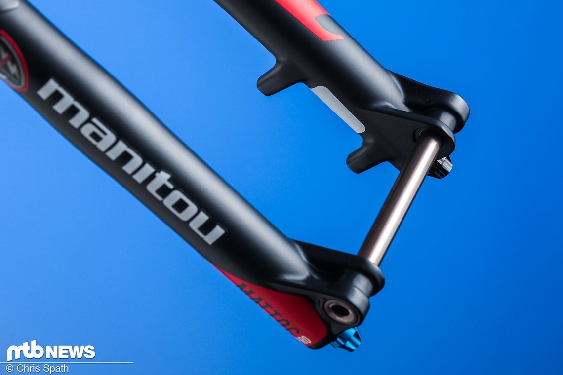

Die Achsfrage
Etwas erstaunt waren wir über die Wahl der Achsen an unseren Test-Federgabeln. Von sieben Federgabeln kann die Achse nur an dreien Werkzeug-frei montiert werden. Marzocchi und Fox setzen auf die bekannte Quick-Release-Option, an der DT Swiss F535 gibt es immerhin einen eingesteckten Hebel. RockShox‘ Pike kann mit einer Quick-Release-Achse nachgerüstet werden und auch DVO hat eine QR-Achse in Angebot.
Was ist hier die bessere Entscheidung? Komfort bei der Demontage des Vorderrades versus Gewicht – an sich eine Glaubensfrage. Sollte man dem einen oder anderen Systeme einen nennenswerten Performance-Vorteil zugestehen? Wir finden nicht. Dennoch: Gewichtsfetischisten können durch einige Nachrüst-Optionen nochmals ein paar Gramm einsparen. Werkzeug herauskramen zum Radausbau nervt euch? An fast allen Gabeln können Schnellspann-Achsen nachgerüstet werden.
Quick-Release-Achse
# Quick-Release-Achse – anwenderfreundlich, da ohne Werkzeug zu bedienen, aber etwas schwerer. Vor allem praktisch, wenn die Räder öfter zum Transport demontiert werden.
Schraubachse mit Hebel
# Schraubachse mit Hebel – auch hier kann Werkzeug-frei bedient werden, alternativ zieht man den Hebel bei der DT Swiss einfach ab. Andere Hersteller wie zum Beispiel Fox bieten Nachrüstoptionen an. Standard ist die Version mit Schnellspanner.
Klassische Schraubachse
# Klassische Schraubachse – die Schraubachse lässt sich ohne Werkzeug nicht öffnen, ist dafür aber am leichtesten, weil kein Spannmechanismus integriert werden muss. Wir haben immer ein Multitool an Bord – also für uns eigentlich kein Nachteil.

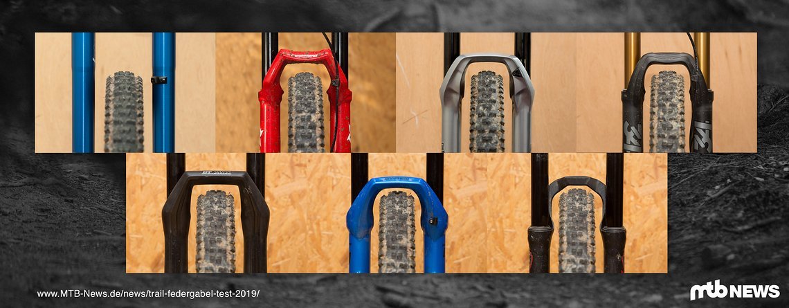

Aufgrund ihrer Bauweise steckt die Intend Hero natürlich das komplette restliche Feld in die Tasche. Grenzen sind nur zu den Seiten gesetzt – und da gibt es genug Platz, selbst mit dicken 2,5″ WideTrail-Reifen auf 30 mm Maulweite. Dahinter reihen sich Z2 und Pike ein, die beide vor allem nach oben ordentlich Luft haben. Zu den Seiten hat die Pike etwas mehr Freiheit als die Marzocchi. Ähnliche Seiten-Freiheit gibt es an der Fox 34 und der DT F535. Am engsten sind DVO und Manitou.
Wer seine Saison in den Winter erweitert, wird gegebenenfalls etwas mit der Reifenfreiheit zu tun haben. DVO und Manitou sind als amerikanische Hersteller möglicherweise nicht so oft mit solchen Bedingungen konfrontiert, wie wir Mitteleuropäer. Italien (hier wurde das Casting der Z2 entwickelt) und Deutschland hatten das eher im Lastenheft stehen. Auch bei RockShox in Colorado kann es matschig werden – dass die Pike ausreichend Platz bietet, ist absolut nachvollziehbar. Für die Schweizer scheint die Winter-Saison hingegen eher mit Wintersport belegt zu sein.
Die Reifenfreiheit im Vergleich
# Die Reifenfreiheit im Vergleich – grenzenlos bei Intend, üppig bei Marzocchi und Rockshox, Fox und DT teilen sich das Mittelfeld, knapper geht es bei DVO und Manitou zu.

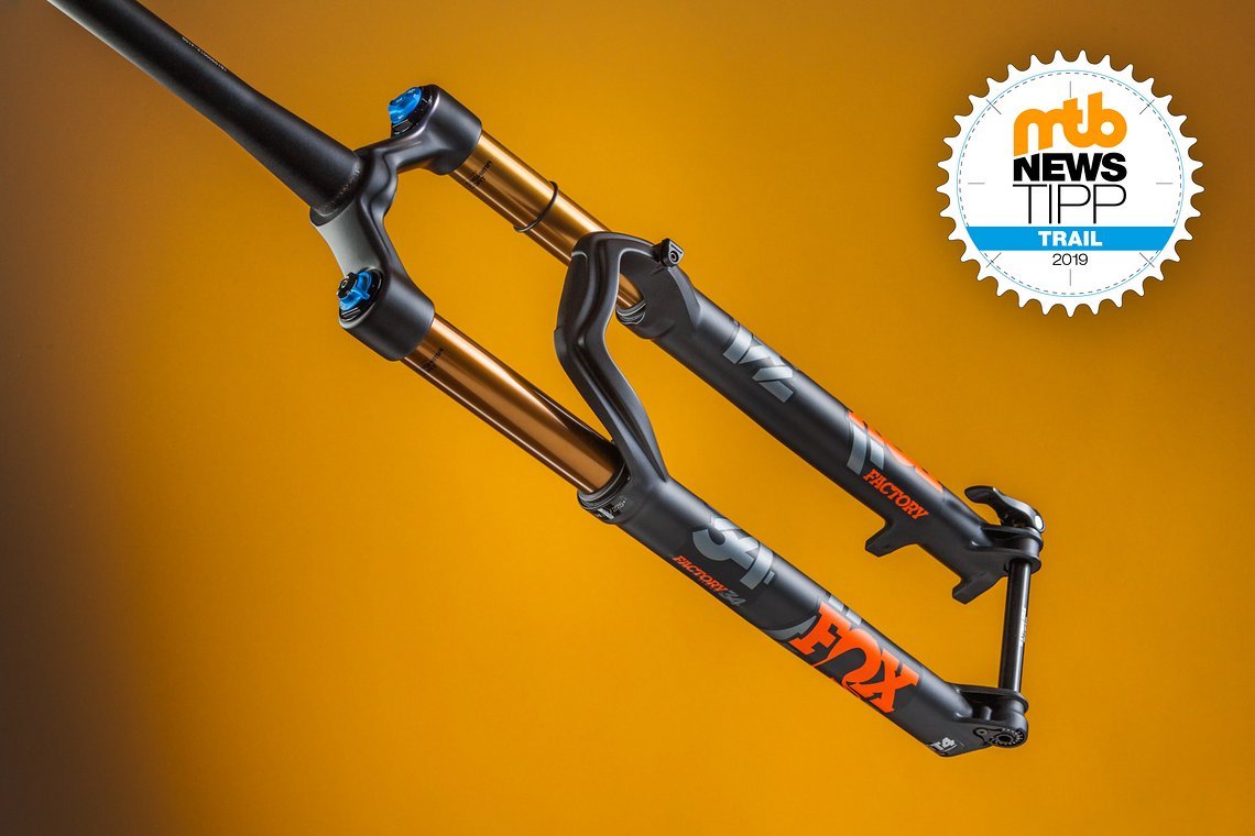

Tipp Trail: Fox 34
Fox 34 Factory – Tipp Trail
# Fox 34 Factory – Tipp Trail – Mit der 34 bietet Fox ein recht teures, aber sehr leichtes und breit abstimmbares Produkt an. Den Anforderungen an den Trail-Bereich erfüllt diese Federgabel am besten. Geringes Gewicht, exzellente, unkomplizierte Setup-Empfehlung, feinfühlige Dämpfung und ein Lockout für Bergsprints. Für das Trail-Bike greift die 34 damit die meisten Punkte ab.
Wir machen kein großes Geheimnis draus: Wir waren nicht immer Fans der Fox 34. Bereits in der Vergangenheit wurde die Gabel an Trail-Bikes verbaut, die man sehr schnell bewegen konnte – dadurch kam man allerdings schnell an ihre Grenzen der Dämpfung und wünschte sich dann eher eine Fox 36. Fox hat die Kritik erhört und nachgebessert. Mit der aktuellen Evolutionsstufe liegt ein sehr ausgereifteres Produkt vor. Zwar ist die 34 Factory die teuerste Gabel in Massenproduktion aus dem Testfeld – dafür liefert sie aber auf dem Trail ab. Bergauf hilft der Lockout, wenn man wirklich Gas geben will, bergab steht die Gabel stabil im Federweg und zeigte sich sogar auf schnellen, ruppigen Trails von einer sehr souveränen Seite. Kombiniert mit dem geringen Gewicht, dem gelungenen Basis-Setup und der schicken Optik erfüllt sie das Lastenheft zu beiden Seiten des Spektrums sehr gut. In Summe passt die Fox 34 Factory aus dem Testfeld am besten zum Einsatz in modernen Trail-Bikes.
Fox 34 Factory im Test: Der Platzfuchs auf dem Trail
In den letzten Jahren hat die Fox 34 sehr viele Detailverbesserungen erfahren und wurde konstant weiterentwickelt. Das zeigt sich auch deutlich im Fahreindruck: Gewicht, Dämpfung, Fahrgefühl und Verstellbarkeit liegen auf allerhöchstem Level. Wer bereit ist, den aufgerufenen Preis zu zahlen, erhält eine der aktuell leichtesten und besten Gabeln am Markt im Trailbike-Sektor.
Artikelbild
Pro / Contra
Stärken
  • Feinfühlige und kontrollierte Performance
  • Komfortabel, ohne unsportlich zu sein
  • Potenziell leichteste Gabel im Testfeld
  • Funktionelle und einfache Setup-Empfehlung
Schwächen
  • Hoher Preis

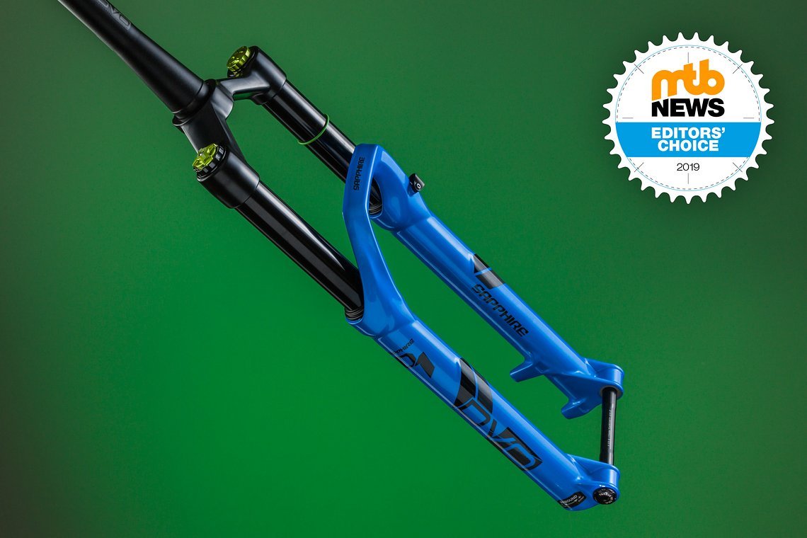

Tipp der Redaktion: DVO Sapphire
DVO Sapphire 34 D1 – Editors Choice
# DVO Sapphire 34 D1 – Editors Choice – DVOs Trail-Federgabel knüpft bei der Leistung da an, wo die Diamond für den Enduro-Einsatz aufgehört hat. Bei der Performance erzielte sie Bestnoten. Das etwas höhere Gewicht nehmen Chris und Jens für diese Performance zum vergleichsweise guten Preis gerne in Kauf!
Aufsitzen, wohlfühlen. Nicht immer konnte DVO durch Fehlerfreiheit glänzen und verpasste so im letzten Enduro-Federgabeltest den Testsieg. Nicht so an der Sapphire 34. Sie ist sicher nicht die leichteste Gabel im Testfeld, wartet dafür mit einem sehr fairen Preis auf. Für sein Geld bekommt man auch sehr viel geboten. Bei der Abfahrtsperformance ist sie noch ein Quäntchen besser als die Fox und fühlt sich in grobem Gelände aufgrund der höheren Steifigkeit wohler. Wer also sein Trail-Bike gerne etwas breiter einsetzen und dazu noch Geld sparen möchte, sollte sich die DVO Sapphire genauer anschauen. Beide Haupttester schätzten trotz sehr unterschiedlicher Gewichtsklassen die gute Dämpfung und wären zum aufgerufenen Preis gerne bereit, das etwas höhere Gewicht in Kauf zu nehmen.
DVO Sapphire 34 D1 im Test: Trail-Federgabel im Enduro-Gewand?
Eine unkomplizierte und sehr gut nutzbare Einstellbarkeit überzeugten uns an der DVO Sapphire ebenso wie ihre angenehm gewählte Steifigkeit. Somit generiert sie mehr Fahrperformance auch an kurzhubigeren Bikes. Fordert man die Gabel in heftigerem Gelände heraus, um ihre Limits zu finden, zeigt sie keinerlei Schwächen. Was die DVO Sapphire an Leistung bietet, würde selbst einer Enduro-Gabel gut zu Gesicht stehen – so hilft sie, Bikes mit weniger Federweg noch breiter einzusetzen. Nicht umsonst ist die DVO Sapphire der Liebling der Tester.
Artikelbild

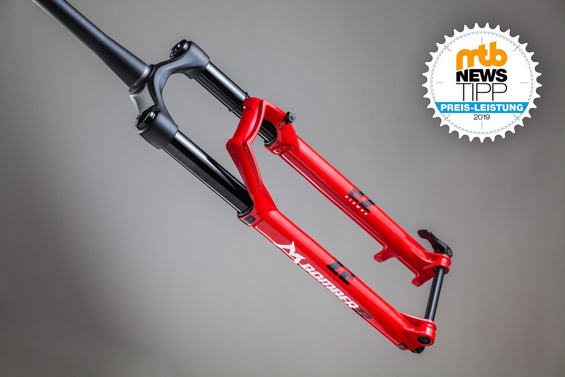

Tipp Preis-Leistung: Marzocchi Z2
Marzocchi Z2 – Tipp Preis-Leistung
# Marzocchi Z2 – Tipp Preis-Leistung – Die günstigste Gabel im Test ist nicht bis ins letzte Detail ausgereift, wie die Top-Performer, liefert aber auf dem Trail grundsolide Leistung. Einfach und schnell abgestimmt, ist die Z2 nicht die feinfühligste Gabel, kommt dafür mit einer stimmigen Feder und solider Grunddämpfung.
Marzocchi ist zurück und platziert sich dank fairem Preis und zuverlässiger Funktion ganz weit vorne, wenn es um das Preis-Leistungs-Verhältnis geht. Zurück zu den Wurzeln geht es mit offenem Ölbad und charakteristischer M-Gabelbrücke. Aber auch Fox-Technologie wird weiter verwendet: Der Druckstufen-Dämpfungs-Aufbau der Grip- sowie der Rail-Dämpfung gleichen sich funktionell und auch die Evol-Luftfeder wird von Fox entliehen. Auf dem Trail kann die Z2 zwar nicht mit der feinfühligsten Arbeitsweise glänzen – bei viel Tempo und Nachdruck macht die Gabel ihren Job aber sehr gut und war vor allem für schnelle und schwere Tester ein Segen. Abgerundet wird die zuverlässige Performance durch einen sehr einfachen Setup-Prozess, bei dem man nur wenig falsch machen kann.
Marzocchi Z2 im Test: Simpel, solide, super?
Raus aus der Kiste, Setup-Guide befolgen, losfahren! Wer wenig Interesse daran hat, Klicks zu zählen und ständig hier und da noch etwas mehr herumzuprobieren, wird frohlocken. Die Marzocchi Z2 ist eine extrem einfach zu verstehende und simple Gabel, die dafür einen verdammt guten Job macht und gleichzeitig den Geldbeutel schont. Marginale Nachteile beim Gewicht und der Sensibilität werden durch hohe Steifigkeit und gute Grunddämpfung überstrahlt. Vor allem wer etwas mehr auf die Waage bringt oder ein kurzhubiges Bike gerne mal in härteres Gelände ausführt, wird mit der Marzocchi Z2 glücklich werden. In Summe: Einfach. Gut.
Artikelbild
Pro / Contra
Stärken
  • Gute Preis-Leistung
  • Gute Grunddämpfung
  • Hohe Steifigkeit
Schwächen
  • Hohes Gewicht
  • Etwas anstrengend zu fahren

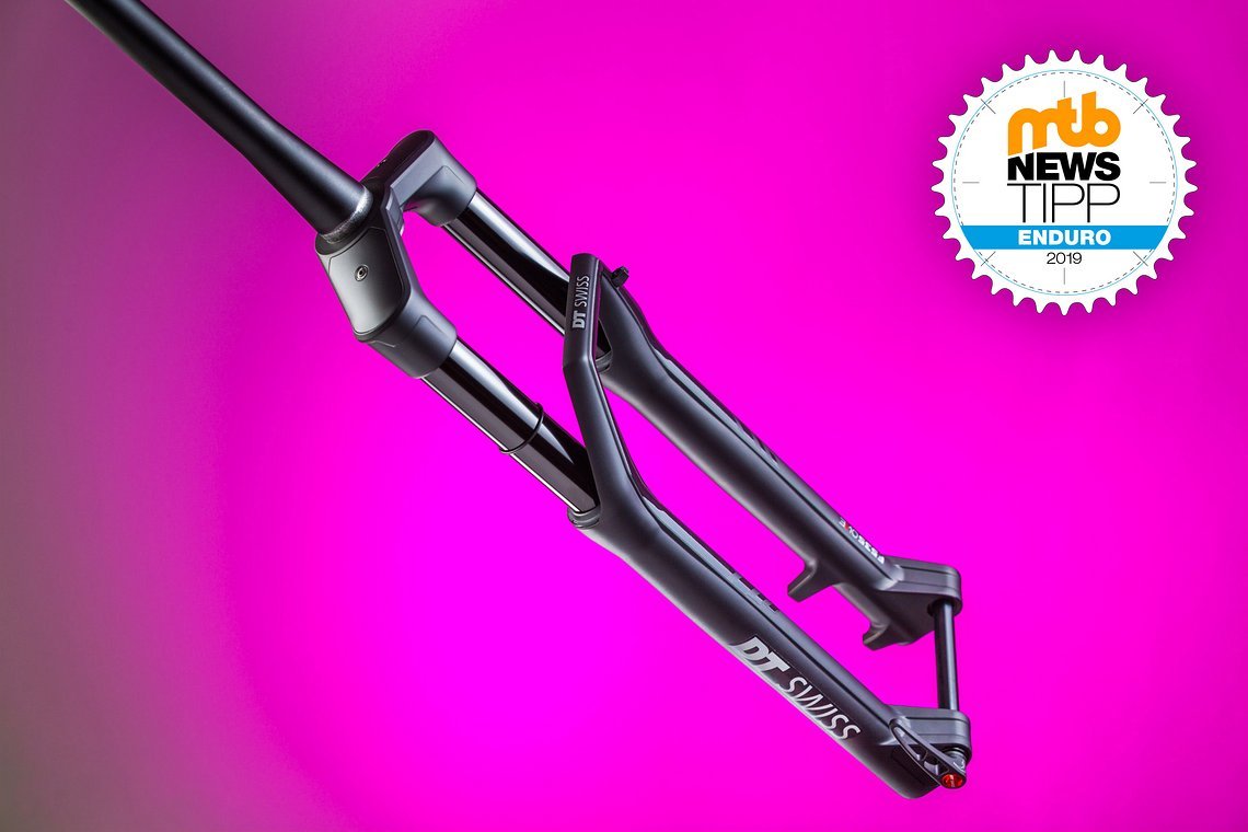

Tipp Enduro: DT Swiss F535 One
DT Swiss F535 One – Tipp Enduro
# DT Swiss F535 One – Tipp Enduro – Ihre nicht ganz ideale Anwenderfreundlichkeit überspielt die DT Swiss F535 One nicht nur durch die schicke Optik, sondern vor allem dann, wenn der Trail Fahrt aufnimmt. Wo andere Gabeln schon zum Bremsen auffordern, wacht die DT erst auf, kann mit viel Kontrolle und ordentlich Dämpfung auch in hartem Gelände noch einiges einstecken.
„Fühlt sich ganz schön gut an.“ Diese Aussage mit einem bestätigenden Gesichtsausdruck kam öfters von diversen Testern nach Testläufen auf schnellen, ruppigen Trails. Hier liefert der jüngste Suspension-Sprössling des Schweizer Herstellers ab. Hohe Steifigkeit, effizient-stramme Dämpfung und eine Luftfeder mit gutem Support ab Werk schieben die F535 eher in Richtung Enduro als in den Trail-Sektor. Im Vergleich mit den waschechten Trail-Gabeln im Test spiegelt sich das auch beim Gewicht wider: Das Schweizer Taschenmesser ist im Testfeld am schwersten. Auch der aufgerufene Preis ist nicht besonders günstig. Wer sein Trail-Bike hauptsächlich auf technischen, schnellen Trails bewegt und auf dem kleinen Rad seine Enduro-Jungs am Hinterrad ärgern will, bekommt mit der DT die passende Gabel.
DT Swiss F535 One im Test: Wilderei im Enduro-Segment
Eine Gabel, die für jeden Einsatzbereich taugt? Wer gerne mit Nachdruck unterwegs ist und Komfort zugunsten Bestzeiten hinten anstellt, wird von der DT Swiss F535 One begeistert sein. Sie fühlt sich eher im abfahrtsorientierten Spektrum wohl und passt trotz des Federwegs von 140 mm durchaus auch in den Enduro-Bereich: Struktureinheit und Dämpfung sind identisch zur langhubigen Version, was auf dem Trail definitiv spürbar ist. Je härter man diese Gabel fährt, desto besser funktioniert sie: Selbst mit 140 mm begeistert die DT Swiss F535 One auf groben Linien und wird damit zu einem idealen Begleiter für Leute, die auch auf dem Trailbike gerne flott in grobem Gelände unterwegs sind.
Artikelbild
Pro / Contra
Stärken
  • Dämpfungsqualität für aktive Fahrer
  • Steifigkeit
  • Nehmerqualitäten
Schwächen
  • Schwerste Gabel im Testfeld
  • Nicht das komfortabelste Modell
  • Fummelige Einstellung via Torx T10

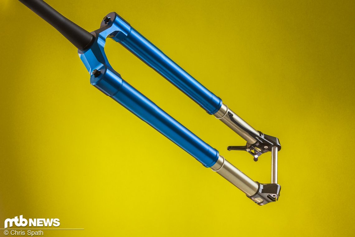

Intend Hero
Intend Hero
# Intend Hero – Als Sonderling polarisierte die Intend Hero auf jeden Fall. Wer nicht gern von der Stange kauft und das entsprechende Kleingeld übrig hat, bekommt einen Staubsauger für entspannte Singletrails. Um die Hero für härteres Gelände zu optimieren, benötigt es etwas mehr Aufwand, als an anderen Produkten.
Die Intend Hero ist definitiv ein Sonderling: geringstes Gewicht, höchster Preis und einzigartigste Bauweise im Testfeld. Auf dem Trail kann die knallblaue Gabel in moderatem Gelände durch hohe Feinfühligkeit und ein verzeihendes Fahrverhalten punkten. Wer gerne auf exakter Linie unterwegs ist, muss etwas mehr Zeit ins Setup investieren, als bei den Mitbewerbern und gegebenenfalls einen Retune vornehmen. Vor allem im Direktvergleich zeigten sich die verschiedenen Steifigkeits-Auslegungen der Upside-Down- und der Right-Side-Up-Bauweise. Bei der lateralen Steifigkeit liegt die Hero vorn, wodurch sie durch den Federweg hindurch äußerst feinfühlig arbeitet. Bei der torsionalen Steifigkeit bildet die Intend im Testfeld das Schlusslicht. Diese Eigenheit polarisiert: Die einen lieben es, die anderen hassen es.
Intend Hero im Test: Ein hoher Preis für höchste Performance und besten Service?
Polarisierend – so würden wir den Testeindruck der Intend Hero mit einem Wort beschreiben. Brutale Steifigkeit gegenüber Bremsnicken, aber verzögertes Einlenken und geringe Präzision gegenüber schnellen Richtungswechseln. Staubsauger-artiges Arbeiten in gerader Fahrt am Boden und harte Durchschläge bei Sprüngen, solange man nicht deutlich Aufwand in die Abstimmung investiert. Gleichzeitig ist sie die teuerste Gabel im Testfeld. In Summe ist die Hero wohl ideal für Leute, die das besondere Nischenprodukt suchen und mit dem Bike lieber am Boden unterwegs sind.
Artikelbild
Pro / Contra
Stärken
  • Geringes Gewicht
  • Sehr feinfühlig
  • Arbeitet extrem gut unter Bremseinsatz bei Schlägen
Schwächen
  • Lenkpräzision nicht auf dem Level der Mitbewerber
  • Für hartes Gelände braucht man interne Anpassungen

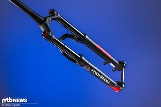

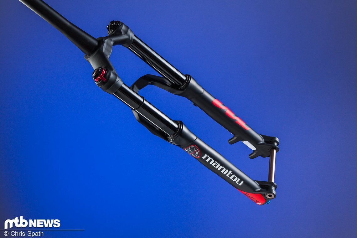

Manitou Mattoc Pro
Manitou Mattoc Pro
# Manitou Mattoc Pro – Bei der Mattoc Pro kann man fast alles einstellen – Fluch und Segen. Wer die Möglichkeiten kennt und für sich nutzen kann, profitiert durch einen wandelbaren Charakter, der von Hero bis 34 alles leisten kann.
Manitous Mattoc ist neben 34 und Pike am längsten auf dem Markt und vollgestopft mit technischen Raffinessen. Die Mattoc ist ein mächtiges Werkzeug – damit man es aber nicht falsch einsetzt, muss man lernen, damit richtig umzugehen. Bei der Fülle an verschiedenen Möglichkeiten und Wegen zum Ziel verlangt dieser Lernprozess entweder einiges vom Fahrer ab oder sorgt für eine potentiell hohe Fehlerquote beim Setup. Mit Verständnis fürs Produkt wird die Mattoc Pro zum schizophrenen Chamäleon – sie vereint verschiedenste Charaktere in sich und ist fast unbegrenzt anpassbar. Getrübt wird der Testeindruck durch das sich entwickelnde Buchsenspiel.
Manitou Mattoc Pro im Test: Multifunktions-Werkzeug für den Trail
Die Manitou Mattoc ist nichts für Anwender, die schon mit dem Verständnis einer Druckstufe hadern: Zu komplex und vielfältig sind die Einstellbarkeit von Luftfeder, Dämpfung und die Abhängigkeiten dazwischen. Wer aber bereit ist, sich genügend Zeit für die Feinabstimmung der Manitou Mattoc zu lassen, erhält eine Federgabel mit genau dem Fahrverhalten, das man sich wünscht. Richtig eingestellt, konkurriert die Mattoc fast schon mit größeren Enduro-Federgabeln.
Artikelbild
Pro / Contra
Stärken
  • Luftfeder-Abstimmungsmöglichkeit
  • HBO-Durchschlagschutz
  • Qualität der Zugstufe
Schwächen
  • Buchsenspiel
  • Für schwere/schnelle Fahrer zu weich
  • Nicht jeder durchschaut alle Funktionen

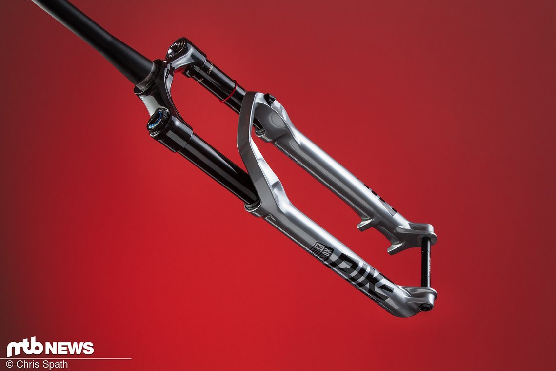

RockShox Pike Ultimate
# RockShox Pike Ultimate – In ihrer aktuellsten Evolutionsstufe hat die Pike einen gewaltigen Sprung nach vorne gemacht und ist den besten Performern des Testfeldes dicht auf den Fersen. Charakterlich kann sie sich vor allem durch das kontrollierte und kraftsparende Fahrverhalten etwas von der Konkurrenz absetzen.
Einen großen Sprung nach vorne macht die Pike Ultimate: Geringes Gewicht, ein Preis im Mittelfeld, ein makelloses Äußere und stark verbesserte Setup-Empfehlungen ließen die Pike ein paar Sprossen im Ranking steigen. Auf dem Trail macht sich vor allem das kraftsparende und kontrollierte Fahrverhalten gut. Die Pike ist eine der sensibelsten Gabeln im Test, lässt sich ohne große Änderungen etwas höher im Federweg fahren und fügt sich so hervorragend in den Einsatzbereich Trail ein. Rein hinsichtlich der Performance liegt die aktuelle Pike nur sehr knapp hinter dem Testsieger Fox 34, ist dafür aber auch günstiger. In Summe ist die RockShox Pike Ultimate eine sehr gute Federgabel für den Trail-Einsatz.
RockShox Pike Ultimate im Test: Eine alte Bekannte wird erwachsen
Die RockShox Pike Ultimate ist in der aktuellen Evolutionsstufe auf einem sehr hohen Level angekommen. Man fährt die Gabel weiterhin eher über die Feder, für diese stimmt allerdings die Setup-Empfehlung sehr viel besser als zuvor. Durch eine kleine Anpassung lässt sich die Höhe der Front an das restliche Testfeld angleichen. Danach profitiert man vom sehr sensiblen, aber kontrollierten Fahrverhalten, einer hohen Souveränität im Gelände und einem angenehmen Chassis-Flex, der weder zu steif noch zu weich ausfällt.
Artikelbild
Pro / Contra
Stärken
  • Hohe Sensibilität
  • Ausgewogenes Chassis
  • Verbesserte Setup-Empfehlung
Schwächen
  • Leichte Schwächen bei der Dämpfung unter schweren Fahrern

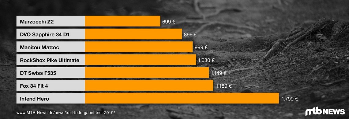

Bei einer Entscheidung für ein Produkt spielen oft zwei Hauptfaktoren eine Rolle: das Gewicht oder der Preis. Wir haben uns alle Produkte angeschaut und dann abgewogen. Wer hat in der jeweiligen Paarung die Nase vorn? Die Vergleiche sind nach aufsteigendem Preis sortiert – es gibt allerdings auch doppelte Paarungen, bei denen der Preis und das Gewicht am nächsten lagen.
Preisduell
# Preisduell
Gewichtsduell
# Gewichtsduell
Preisduell: DVO Sapphire (899 €) vs. Manitou Mattoc Pro (999 €)
Genau 100 € trennen DVO Sapphire und Mattoc Pro. Beide Gabeln verfügen über diverse Einstellmöglichkeiten, wobei die Mattoc auf Volumenspacer verzichtet und mit dem IRT aus technischer Sicht und zugunsten einer feineren Justage die Nase vorn hat. Bei der Zugstufe und der Druckstufe schenkt man sich nichts. Hier wird jeweils Lowspeed bei der Zugstufe sowie Low- und Highspeed bei der Druckstufe abgedeckt. Ein hydraulischer Durchschlag-Schutz an der Mattoc macht sie im gesamten Testfeld ziemlich einzigartig, wobei die Sapphire eine einstellbare Negativfeder hat (OTT). Hier entscheidet der geneigte Kunde, ob er alle Rädchen braucht oder eben nicht.
Vom Fahrverhalten überzeugte die DVO mit einer deutlich besseren Steifigkeit, die aber unter anderem mit einem Mehrgewicht von 95 g erkauft wird.
Gewichts- und Preisduell: DVO Sapphire (2.060 g / 899 €) vs. Marzocchi Z2 (2.057 g / 699 €)
Schlappe 3 g trennen rot und blau. Wer das im Blindtest auf dem Trail spüren kann, den stellen wir direkt als Tester ein. Ihr ähnliches Gewicht äußert sich auch in einer ähnlichen Charakteristik bei der Umsetzung des Lenkinputs und der Linientreue. Beide Gabel begeistern so vor allem schwerere Fahrer und die, die ein direktes Fahrverhalten schätzen.
Bei den Einstellmöglichkeiten ist die Z2 der Sapphire allerdings deutlich unterlegen. Auf Highspeed-Druckstufe und OTT sowie eine gerasterte Druckstufe muss man verzichten. Dafür hat man aber noch 200 € übrig für andere Spielsachen.
Gewichts- und Preisduell: Manitou Mattoc Pro (1965 g / 999 €) vs. RockShox Pike Ultimate (1.877 g / 1.030 €)
Beim Preis schenken die beiden sich nicht viel, knappe 100 g Unterschied zeigen sich beim Wiegen. RockShox’ Pike Ultimate steigt dabei in die leichtere Klasse auf. Interessant ist hier, dass die Pike sich mit dem geringeren Gewicht auf dem Trail trotzdem präziser bei der Linienwahl anfühlt und etwas schneller im Umsetzen von Lenkeingaben ist. Bei der Einstellbarkeit macht die Manitou Mattoc diejenigen glücklich die mehr herumexperimentieren möchten. RockShox bietet die unkompliziertere Variante.
Gewichtsduell: DT Swiss F535 One (2.194 g) vs. DVO Sapphire (2.060 g)
Die beiden schwersten Gabeln im Test, kommen aus der Schweiz und den USA. Dabei hat die DT allerdings mit 134 g nochmal ordentlich mehr auf den Rippen, was teilweise sogar von 160 mm Enduro-Federgabeln unterboten wird. Ein Plus fürs Fahrverhalten? Beide Gabeln sind sehr direkt und folgen den Eingaben des Fahrers prompt. Die DT Swiss F535 One ist dabei noch etwas gnadenloser als die DVO Sapphire. Für Linien-Heizer genau das richtige. Die sollten aber auch etwas mehr in den Armen haben, denn die Schweizerin erfordert hier etwas mehr Muskelkraft für die auftretenden durchgereichten Vibrationen und die stramme Grunddämpfung. Etwas verzeihender ist da die DVO Sapphire. Sie verfügt über einen breiteren Einstellbereich und schont im Chassis und der Dämpfung die Kräfte.
Preisduell: DT Swiss F535 One (1.149 €) vs. Fox 34 Factory (1.189 €)
Für 40 € weniger beim Gabelkauf bekommt man noch einen guten Reifen oder aber man entscheidet sich für die teurere Fox 34. Der Vergleich der beiden ist spannend, da die DT Swiss die 34 nicht ganz ernst nehmen möchte und in Richtung 36 winkt. Ganz falsch liegt sie damit nicht, denn die F535 ist sogar schwerer als die 160 mm-Version der Fox 36 Grip2. Die beiden trennen 124 g zu Ungunsten der DT. Der Abstand zur 34 beträgt dann ziemlich schwerwiegende 324 g.
Auf dem Trail spürt man das deutlich. Hier steht ein Welterweight gegen ein Lightweight im Ring. Mit der DT an der Front mutiert das Trail-Bike zum um 2 cm gekürzten Enduro-Bike. Insbesondere die Unterschiede in der Steifigkeit sind nach wenigen Metern offensichtlich. Bei der Dämpfung geht der Fuchs aber dann erstaunlich lange nicht zu Boden. Während die F535 Geschwindigkeit braucht, um zu überzeugen, arbeitet die Fox auch bei niedrigeren Geschwindigkeiten schon fleißig die Unebenheiten aus dem Weg. Wird die Fahrt dann zur Fuchsjagd, ist es lange ein Kopf-an-Kopf-Rennen bis sich der Vierbeiner geschlagen geben muss.
Gewichts- und Preisduell: Fox 34 Factory (1.870 g / 1.189 €) vs. Intend Hero (1.839 g / 1.799 €)
Ein Mann aus Freiburg gegen einen Weltkonzern. Beide Gabeln führen die Gesamt-Gewichtswertung an. Intend nutzt eine Stahl-Steckachse und bietet keinen Schnellspanner an. Fox hat für zirka 60 € mehr ebenfalls eine Nachrüst-Option für Gramm-Zähler. Somit ist sie bei gleichen Bedingungen an der Achse hauchfein mit 11 g unter der Intend. Beim Preis wird der Unterschied größer. Hausgemacht und exklusiv sind für die Hero 610 € mehr fällig.
Auf dem Trail sind die beiden, was die Steifigkeit angeht, nicht die extremsten Enden des Spektrums aus dem Testfeld. Hier müsste die Intend gegen die DT antreten – die Fox ist weitaus weniger direkt. Bei der Bremssteifigkeit liegt die Fox deutlich unter der Intend, dafür ist sie gegenüber Lenkeingaben überlegen. Während man also bei der Hero zwei extremere Werte und Verhaltensweisen zwischen diesen beiden Krafteingaben auf dem Trail hat, ist die Fox ausgewogener und berechenbarer. Wer großen Wert auf die Bremssteifigkeit legt und gerade das Upside-Down-Feeling in Wurzel- und Steinfeldern sucht, kann mit den Extremen an der Intend glücklicher werden.
Dämpferseitig ist die 34 inzwischen auf einem sehr hohen Level angekommen. Will man mit der Intend eine ähnliche Dämpfungsqualität erreichen, sollte man den günstigen Service eines Re-Tunes nutzen und am besten selbst ein wenig mit Shims und der Luftkammer experimentieren. Das bietet die Möglichkeit, etwas über die Funktionen einer Gabel zu lernen und da hinzukommen, wo man möchte. Wer damit überfordert ist, findet an der Fox 34 solide Basis-Setup-Empfehlungen und kommt gegebenenfalls schneller ans Ziel.

Meine Top 3 beginne ich mit der Fox 34 Factory: Preislich ist sie für meinen Geschmack noch etwas hoch angesiedelt, bietet aber ein sehr stimmiges Gesamtpaket. Lange Jahre bin ich mit einer getravelten 36 RC2 unterwegs gewesen, weil mich die 34 auch in kurzhubigen Bikes nicht wirklich überzeugen konnte. Zu gering war der Gegenhalt und die Dämpfung hielt mir nicht genug entgegen. Mit der aktuellen Version ist das anders. Es ist beeindruckend, was die Gabel – auch im Zusammenhang mit ihrem Gewicht – leistet. Im Trail-Bike ist sie für mich sehr gut nutzbar.
Schlüssiges Gesamtpaket mit dem Focus auf Trail
# Schlüssiges Gesamtpaket mit dem Focus auf Trail – Fox überzeugt mit der 34 mit einem sehr leichten und stimmigen Gesamtpaket für den Trail-Einsatz. Die Gabel könnte für meine Gewichtsklasse etwas steifer sein. Fährt man nicht mit der Brechstange, bietet diese Nachgiebigkeit einen deutlichen Komfortgewinn. Die Dämpfung ist gegenüber den letzten Versionen deutlich besser geworden und hält dem Fahrinput nicht nur mehr entgegen, sondern schont dabei auch die Kräfte für lange Ausfahrten.
Rumpeln und scheppern für einen schmalen Taler
# Rumpeln und scheppern für einen schmalen Taler – in den zahlreichen Vergleichsfahrten fand ich besonders die Direkt-Vergleiche zwischen 34 und Z2 interessant. Hält man mit kurzem Federweg auch gerne mal in Wurzelfelder rein, folgt der rote Blitz den Lenkeingaben direkter und man profitiert von einem sehr agilen Fahrverhalten. Für schwere Fahrer, die es gerne mal heftig angehen, ist sie eine gute Wahl. Mehr Gegendruck und Kraft von oben hilft ihr über die geringere Sensibilität hinweg.
Platz 2 – Marzocchi Z2: Jeder kennt diesen Moment, dem Monate an Überlegungen und Abwägen vorausgegangen sind. Es geht um den Neuerwerb eines Bikes oder Anbauteils, das wieder einmal ein Loch in den Geldbeutel reißen wird. Teil der Überlegungen ist der gebotene Mehrwert und ob man nicht auch mit dem simpleren und somit günstigeren Produkt seinen Spaß haben kann. Über kleinere Schwächen an der Dämpfung der Marzocchi Z2 kann ich somit getrost hinwegsehen. Das Gewicht stört mich nicht und ich war begeistert vom direkten Fahrgefühl der Gabel. In meiner Gewichtsklasse ist ein aufs letzte Gramm optimiertes Produkt oft weniger lange haltbar. Mehrgewicht geht hingegen häufig mit einer längeren Nutzungsdauer einher, was mir in Summe noch mehr Geld spart.
Platz 1 – DVO Sapphire: Ähnlich wie die Z2 murrt die Sapphire in den seltensten Fällen über das, was man ihr zum Vertilgen vorsetzt. Ihre Dämpfungsqualität lag noch etwas über der der Fox 34. Sie ist durch High- und Lowspeed-Compression sowie das OTT etwas genauer auf meine Vorlieben abstimmbar. Gepaart mit ihrer soliden Bauart und der entsprechend robusten Linientreue ist sie eine Trail-Federgabel, die auf entspannten Wegen ebenso Spaß macht wie auf heftigeren Trails. Der zweitgünstigste Preis ist dabei ein zusätzliches Schmankerl.
Dämpfungsqualität und präzise in der Linienwahl
# Dämpfungsqualität und präzise in der Linienwahl – die Abstimmung der Dämpfung an der DVO ist ebenso gelungen wie das Chassis. Nicht zu weich und nicht zu steif macht die Sapphire besonders viel Spaß, wenn man gerne auf Linie fährt. So arbeitet sie auch heftigere Schläge sauber weg und vermittelt viel Fahrsicherheit. Mit der Gabel kann man das Trail-Bike gerne mal als Enduro entfremden und es richtig laufen lassen.
