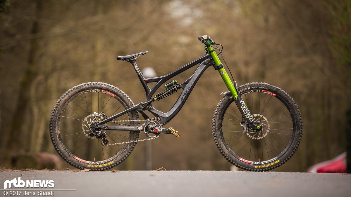

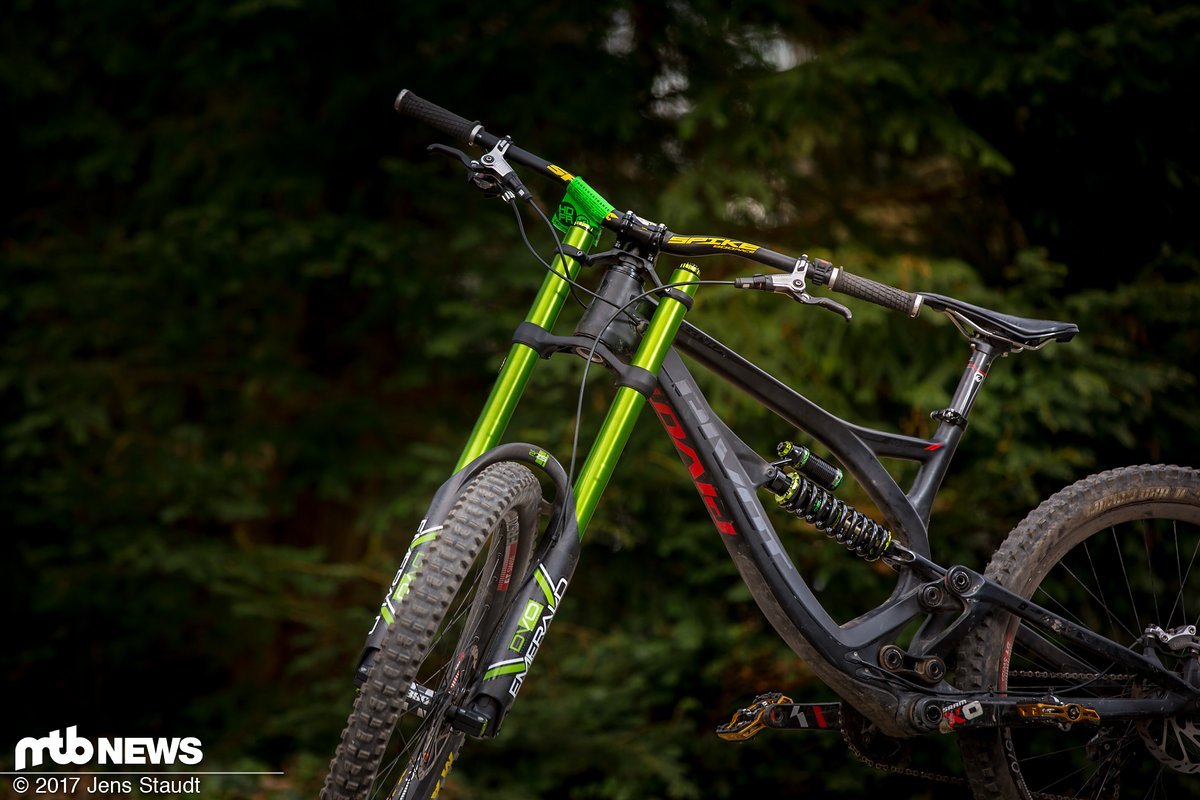

Unser Pivot-Testbolide wirkt mit der DVO Emerald vorne und dem Jade-Dämpfer am Heck fast schon etwas schmächtig – wir haben das Downhill-Fahrwerk von DVO getestet!
# Unser Pivot-Testbolide wirkt mit der DVO Emerald vorne und dem Jade-Dämpfer am Heck fast schon etwas schmächtig – wir haben das Downhill-Fahrwerk von DVO getestet!

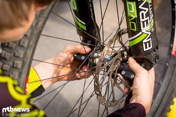

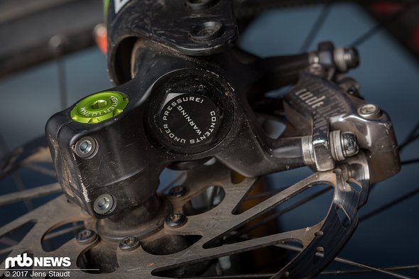

Am unteren Ende der Standrohre der DVO Emerald lässt sich das Vorderrad mit einer 20 mm-Steckachse befestigen. Die Steckachse selbst wird mit vier kleinen Schrauben fixiert. Das soll ein Verdrehen der Steckachse verhindern und erhöht gleichzeitig die Steifigkeit. Der Bremssattel wird ohne Adapter an der DVO Emerald montiert und passt für Bremsscheiben mit 200 mm Durchmesser. Um die Steifigkeit der Upside Down-Gabel etwas zu erhöhen, ist an der Emerald eine Carbon Torsion Arch – kurz CTA – verbaut. Sie ist auf beiden Seiten mit den Tauchrohren verbunden und schützt diese gleichzeitig vor Steinschlägen.
Under Pressure: Hier sollte man nicht einfach aufschrauben. Aber eigentlich geht es in dem Bild ja um die Bremse – für 200 mm Bremsschreiben ist kein Adapter nötig und so kann der Bremssattel ganz einfach montiert werden.

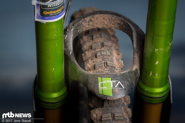

Die Carbon Torsion Arch – kurz CTA – soll die Steifigkeit um 25 % erhöhen – gleichzeitig schützt sie die Tauchrohre vor fiesen Kratzern.
# Die Carbon Torsion Arch – kurz CTA – soll die Steifigkeit um 25 % erhöhen – gleichzeitig schützt sie die Tauchrohre vor fiesen Kratzern.

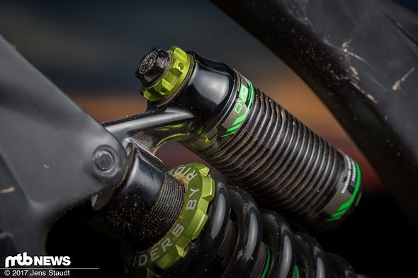

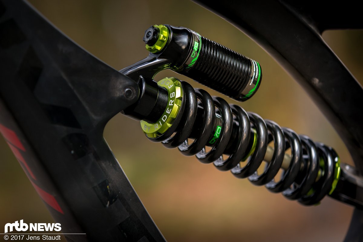

Der DVO Jade ist ein klassischer Stahlfederdämpfer mit Ausgleichsbehälter. Den Ausgleichsbehälter zieren kleine Kühlrippen, um die Temperatur des Dämpfungsöls niedrig zu halten. So soll die Performance auch bei langen und anspruchsvollen Strecken hoch bleiben.

Obwohl Luftdämpfer immer populärer werden setzt DVO beim Jade am Heck auf einen Stahlfederdämpfer. Dieser soll vor allem bei kleinen Schlägen mit sehr feinfühligem Ansprechverhalten aufwarten.

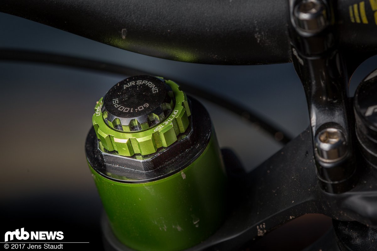

Luftdruck und OTT – An der Oberseite des linken Standrohres lässt sich der Luftdruck auf das Fahrergewicht anpassen und das OTT wiederum auf den Luftdruck.
# Luftdruck und OTT – An der Oberseite des linken Standrohres lässt sich der Luftdruck auf das Fahrergewicht anpassen und das OTT wiederum auf den Luftdruck.

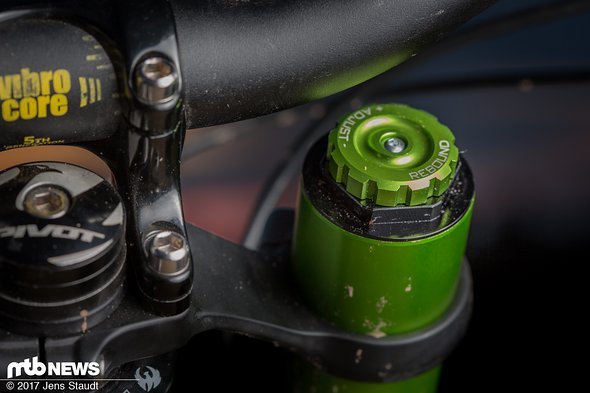

Upside Down – wie bei Manitous Dorado ist die Zugstufe an der Oberseite des rechten Gabelholms angebracht.
# Upside Down – wie bei Manitous Dorado ist die Zugstufe an der Oberseite des rechten Gabelholms angebracht.

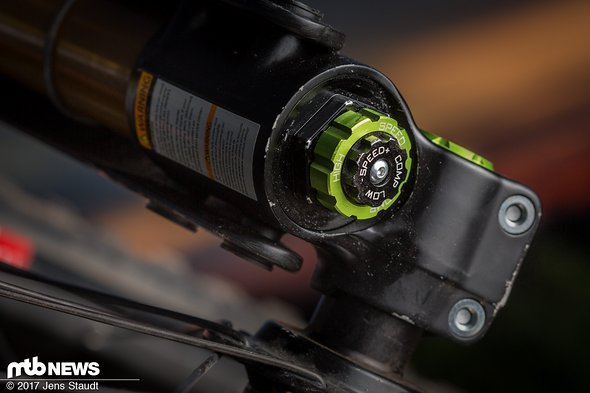

High- und Lowspeed Druckstufe – auf der Unterseite lassen sich die beiden Druckstufen separat einstellen.
# High- und Lowspeed Druckstufe – auf der Unterseite lassen sich die beiden Druckstufen separat einstellen.
Beim DVO Jade-Dämpfer lassen sich High- und Lowspeed-Druckstufe sowie die Lowspeed-Zugstufe extern einstellen. Die Druckstufen lassen sich am Ausgleichsbehälter verstellen, während sich der Einsteller für die Zugstufe am Ende der Kolbenstange befindet. Vom Motocross inspiriert befindet sich im Inneren des Ausgleichsbehälters kein IFP, sondern eine Bladder. Diese soll ebenfalls das Ansprechverhalten bei kleinen Schlägen und somit die Traktion verbessern und steht unter Druck – im Fall des DVO Jade sollte dieser zwischen 170 und 200 psi liegen. Wie bei der Emerald-Federgabel lässt sich auch beim Jade die Druckstufeneinheit recht simpel entfernen und das Shim Stack anpassen. Beim Einbau muss der Dämpfer allerdings entweder entlüftet oder in einem Ölbad montiert werden. Wer hier also selbst Hand anlegen möchte, muss dafür etwas mehr Aufwand betreiben.
Cool Down – auf der Rückseite des, mit Kühlrippen versehenen Ausgleichsbehälters befinden sich die Einsteller für die Low- und Highspeed-Druckstufe.
# Cool Down – auf der Rückseite des, mit Kühlrippen versehenen Ausgleichsbehälters befinden sich die Einsteller für die Low- und Highspeed-Druckstufe.

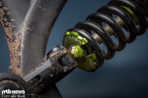

Lowspeed-Zugstufe – am Ende der Kolbenstange befindet sich der Einsteller für die Lowspeed-Druckstufe.
# Lowspeed-Zugstufe – am Ende der Kolbenstange befindet sich der Einsteller für die Lowspeed-Druckstufe.

Die CTA schützt nicht nur die Standrohre und erhöht die Steifigkeit, sondern verhindert beim Einbau des Vorderrads auch ein Verdrehen der Gabel.
# Die CTA schützt nicht nur die Standrohre und erhöht die Steifigkeit, sondern verhindert beim Einbau des Vorderrads auch ein Verdrehen der Gabel.
