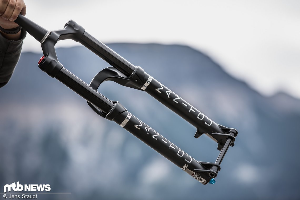

Tipp Freeride: RockShox Zeb Ultimate
Die RockShox Zeb ist mehr als nur eine aufgeblasene Lyrik. Mit ihrem Federweg von bis zu 190 mm und einem steifen Chassis, welches auch in grobem Gelände noch sehr viel Präzision bietet, mag sie fast ein wenig näher an der Boxxer als an der Lyrik liegen. Wer sein Bike mit Singlecrown-Federgabel mit Vorliebe über heftige Strecken scheucht und auch gerne mal öfters im Bikepark unterwegs ist, sollte sich diese Neuentwicklung genauer anschauen. Ihre Präzision geht etwas zulasten der Gutmütigkeit in schwierigen Gripverhältnissen und auf langen Abfahrten sollte man etwas mehr Kraft in den Händen haben. Darüber hinaus ist sie nach gefundenem Luftdruck und Setup sehr unkompliziert und vergleichsweise günstig in der Anschaffung – das macht die RockShox Zeb insgesamt zu unserem Tipp Freeride.

RockShox ZEB – Tipp Freeride
# RockShox ZEB – Tipp Freeride - Bis zu 190 mm Federweg an einer Singlecrown. Freerider werden diese Gabel feiern. RockShox hat ein Paket geschnürt mit viel Präzision und für harte Landungen. Die ZEB begeistert Fahrer, die nicht nur den Mut, sondern auch den entsprechenden Bumms mitbringen, um große Sprünge und heftige Linien zu halten.
Nach erfolgreicher Feinabstimmung der Luftkammer macht die RockShox Zeb nicht nur Rennfahrer glücklich. Auch Liebhaber eines direkten und steifen Fahrverhaltens werden ohne Flex um Spitzkehren zirkeln. Bikepark? Selbst hier fühlt sich die Zeb nicht überfordert. Mit dem Federwegs-Bereich von 150 bis 190 mm deckt sie zusätzlich ein breites Spektrum ab. So kann sie die speziellen Anforderungen schwerer und schneller Fahrer bedienen, die gerne mit weniger Federweg unterwegs sind. Aber auch Liebhaber von viel Hub, die eine Singlecrown-Federgabel einer Doppelbrücke vorziehen, könnten bei der Zeb fündig werden.

Leichtbau-Fans schielen in Richtung Manitou Mezzer. Trotz bulliger Bauweise ist sie fast 400 Gramm leichter als die schwerste Gabel im Test. Vielfältig verstellbar begeisterte sie schon im ersten Test. Leider setzt sich ein fader Beigeschmack auch im zweiten Test dieses Jahr fort. Zwischen Krone und Standrohr entwickelte sich ein lautes Knacken im Fahrbetrieb. Dies wird zwar – wie auch das aufgetretene Buchsenspiel im ersten Test – von der Garantie abgedeckt. Dennoch möchte niemand seine Gabel nach einigen Wochen wieder einschicken müssen.
Vorne mit dabei – eigentlich
# Vorne mit dabei – eigentlich - Was Manitou in das Leichtgewicht der Mezzer gepackt bekommen hat, ist beeindruckend. Wenn diese Gabel keine Mucken macht, ist sie ein heißer Anwärter für die Topmodelle der Enduro-Bikes der Hersteller.
